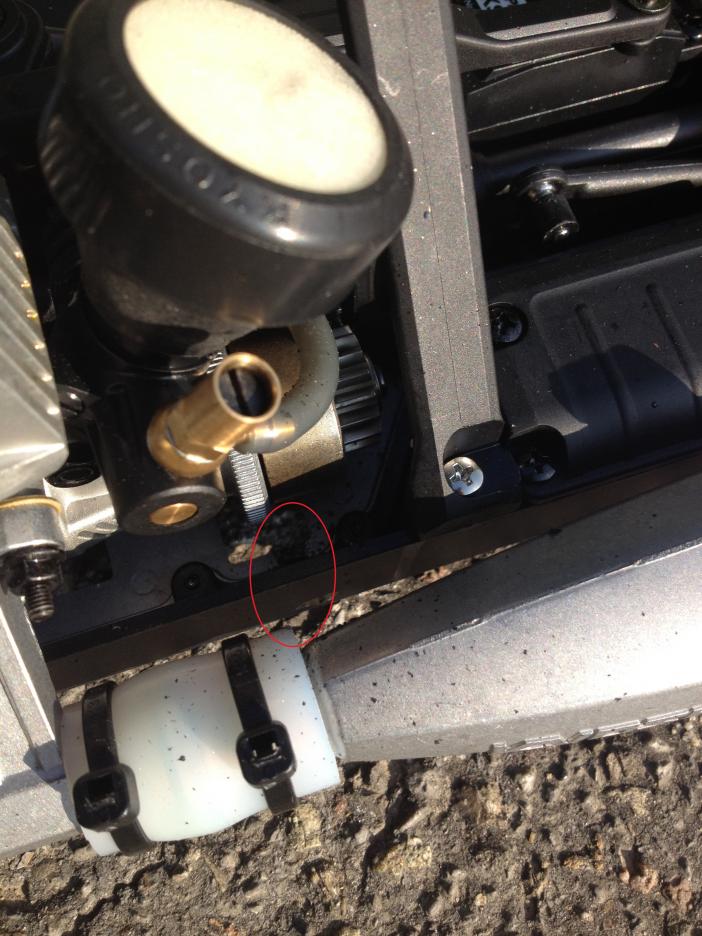

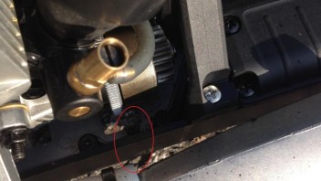

Hey leute. also ich hab mir nen Kyosho Fazer zugelegt. Doch bevor ich ihn starte bräuchte ich eure hilfe. Was muss ich vor dem ersten Start und bei der ersten Fahrt beachten? In der anleitung steht was von Duesennadel und Leerlauf Duesennadel. Aber ich find diese nirgends?!

Ich Kriegs nicht hin -.-

Hab alle eingestellt. Woher weiß ich ob die gluhkerze vernünftig geglüht wird? Ich zieh wie ein irrer am seilzug aber das Teil will nicht anspringen

Hallo erstmal
vor dem ersten Start änderst du gar nichts, den Motor lässt du erstmal Einlaufen wie das geht gibt es Anleitungen auf Youtube. Wenn du das getan hast geht's ans einstellen das machst du mit der HSN (Highspeedneedle) und der LSN (Lowspeedneedle) die finden sich am Vergaser. Die HSN ist die große die auf dem Vergaser ist und die LSN ist die die an dem Schieber vom Vergaser sitzt. Wenn du dann noch Probleme hast nicht probieren sondern fragen. -
AW: Kyosho Fazer Tutorial benötigt
Ob die Glühkerze glüht weißt du wenn du sie rausgedreht hast und sie an Glowstarter gehalten hast. Und die Grundeinstellungen in der Kyosho Anleitung stimmt nicht. Einstellung für HSN rein und 3 1/4 raus LSN rein und 5 1/4 raus
