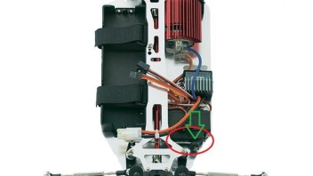

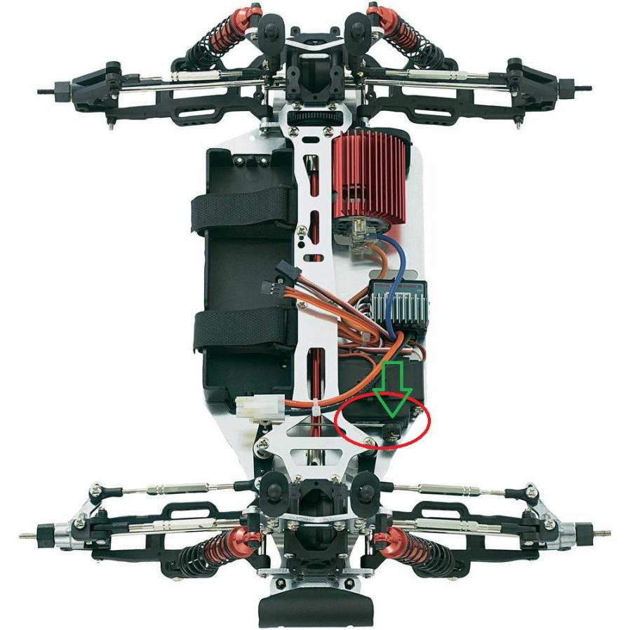

    Im Normalzustand lenkt der Wagen heftig nach links. Ich kann das zwar mit der FB ausgleichen, dazu muss der Regler für die Spureinstellung aber komplett auf Maximal gedreht werden. Sollte sich die Spur noch etwas mehr verstellen, kann ich so nichts mehr nachregeln. Das ist ja wohl nicht das gelbe vom Ei, oder?
    Kann man die Spur irgendwie am Fahrzeug verstellen?
    Wenn ich das richtig erkannt habe, so wird die Lenkung über eine kleine Schubstange vom Servogetriebe betätigt. Diese Stange steckt in einem Bolzen, schaut auch auf der anderen Seite raus, ich kann aber nicht erkennen, wie diese befestigt ist! Wenn ich die an dieser Stelle etwas verstellen könnte, dann sollte es mit der Spur wieder passen.
    Kann mir jemand verraten wie das möglich ist?

    Ja du musst an der FB den Regler (ich denke du meinst den Poti ;) ) gennau mittig einstellen, die Schraube an dem Servohorn lösen, die Reifen ungefähr gerade stellen und dann wieder anschrauben und die Feineinstellung machst du dann noch mit der FB.

  • AW: [WIE?] REELY Detonator Spur einstellen?
    Na du schraubst es ab richtest die Räder und schraubst es ohne die Räder zu verziehen wieder drauf.
