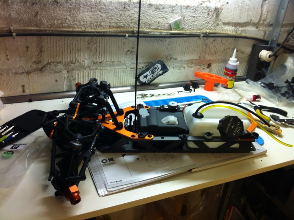

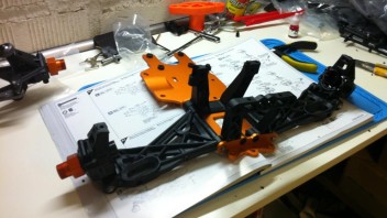

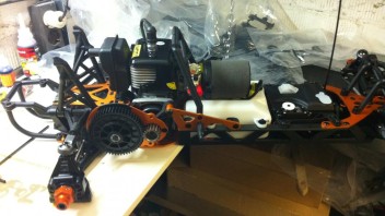

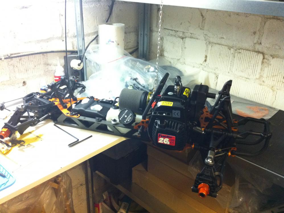

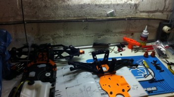

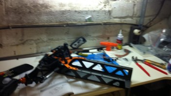

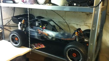

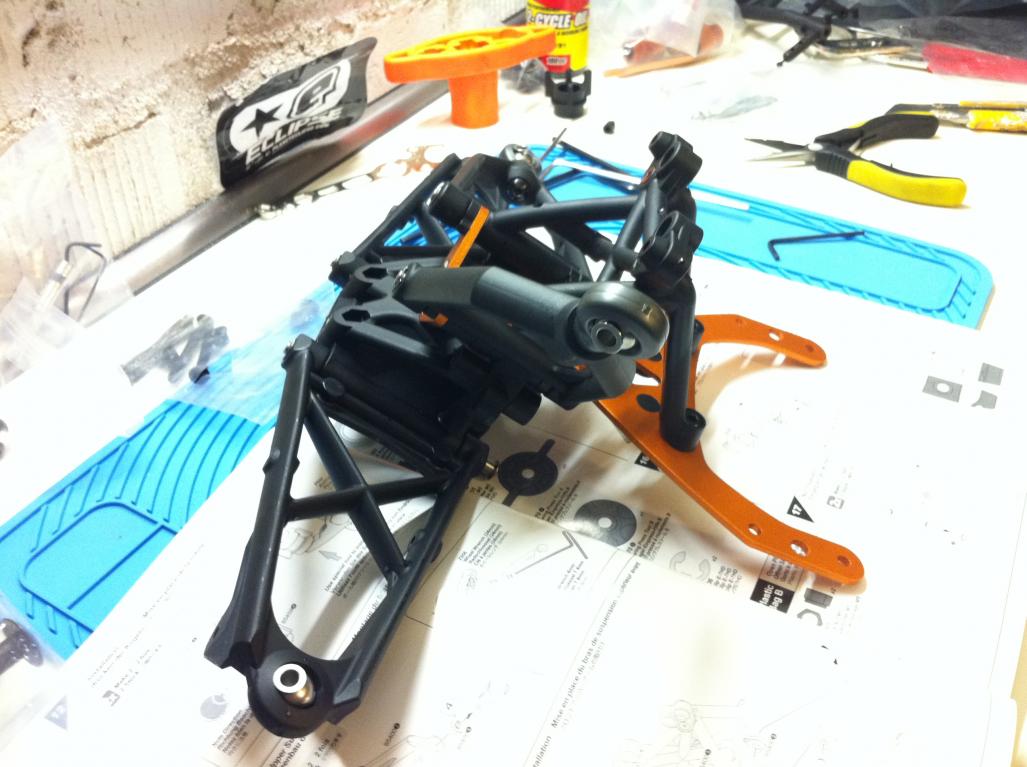

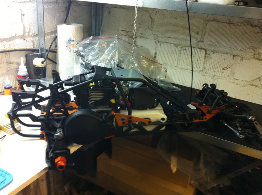

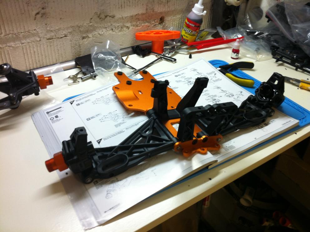

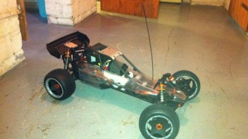

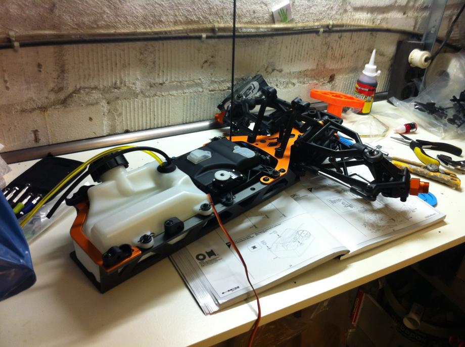

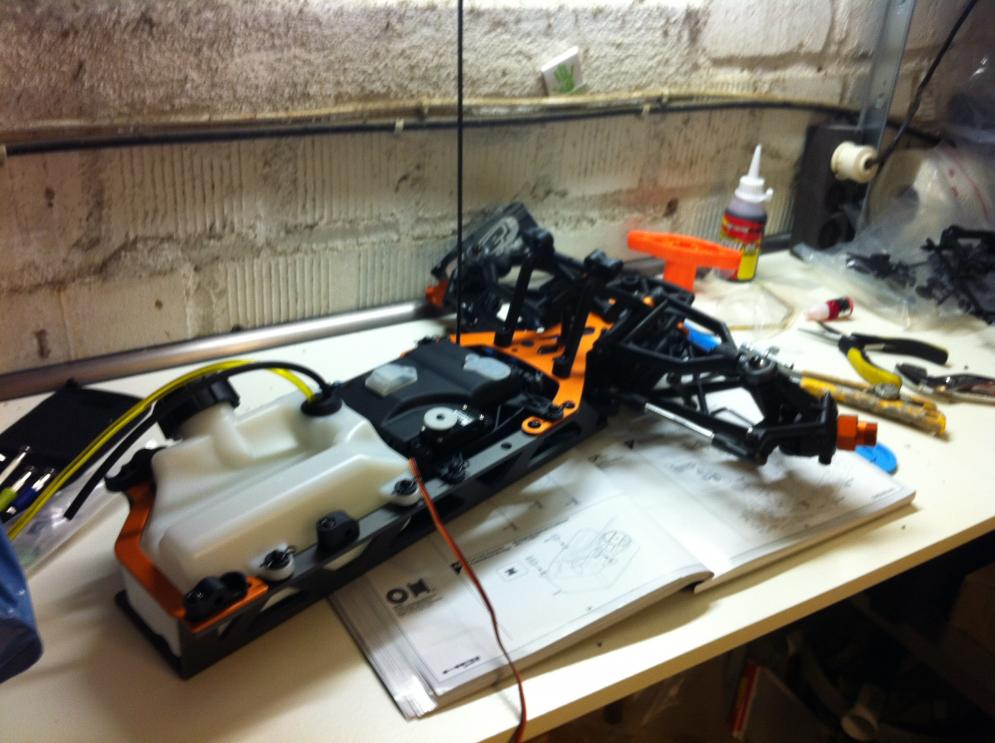

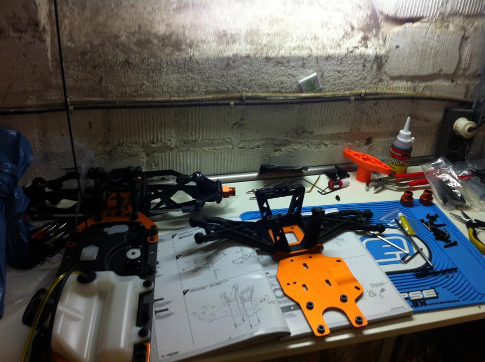

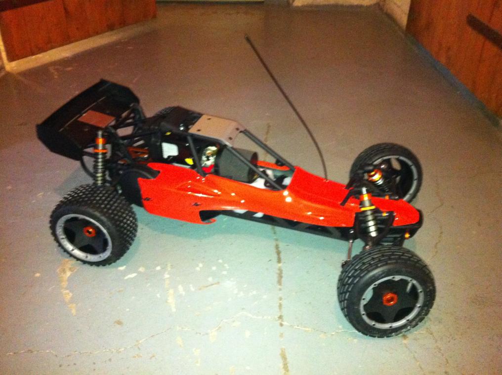

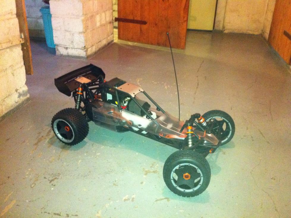

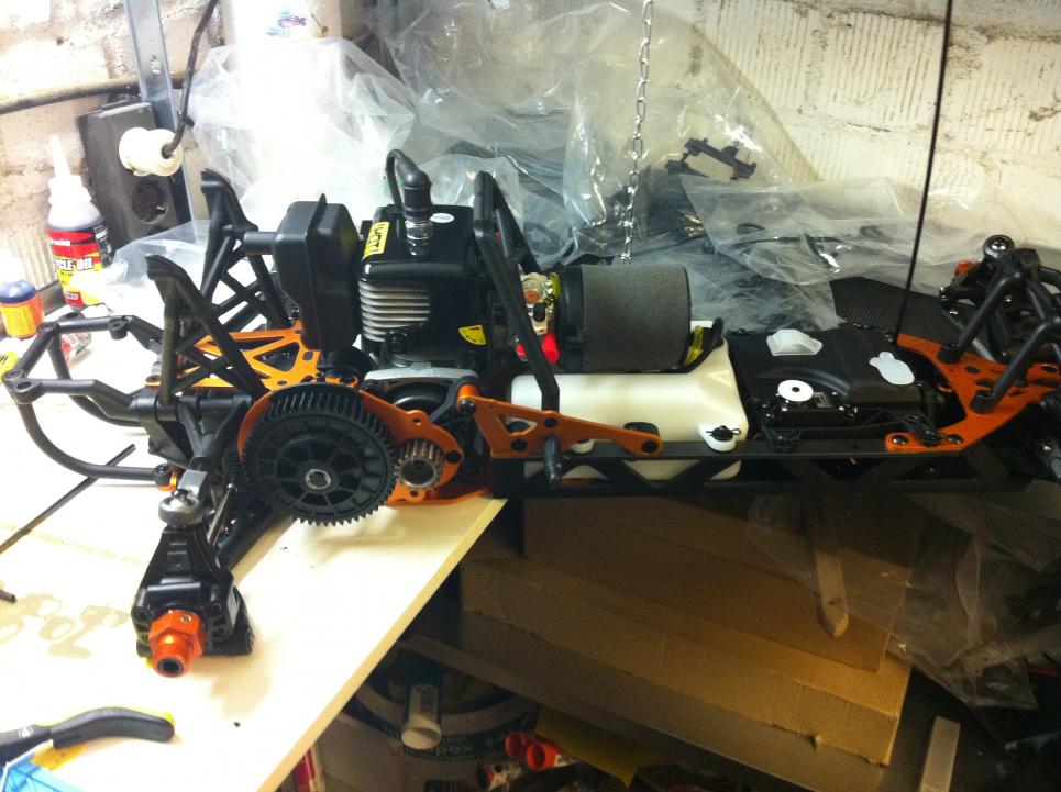

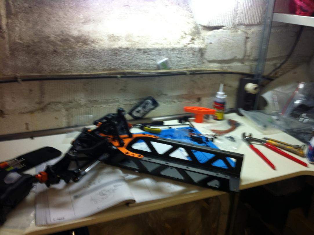

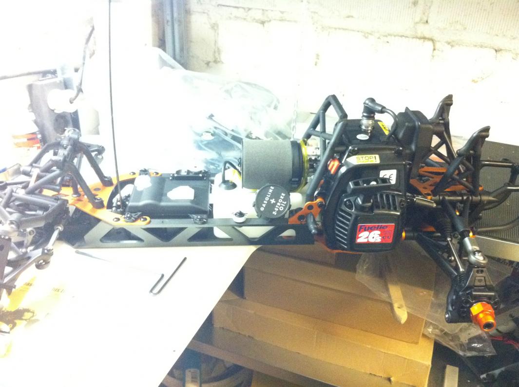

so hier ist nun endlich meiner:freu-auto:!! hat zwar ein wenig gedauert mit der lieferung!!! aber nach ein paar tagen basteln war er vorerst fertig !!!fehlen tut erst mal noch der kupplungsglockenhalter und anderen luftfilter wobei die beiliegenden ja wohl erst mal reichen dürften !!die lackierung der karosserie!! und meine lenkung muss ich nochmal überarbeiten!!!aber sonst bin ich erst mal zufrieden!!! hoffe meine erste fahrt lässt nicht alzulange auf sich warten!!(hoffe wochenende)

Schick schick...dann kann es ja bald losgehen

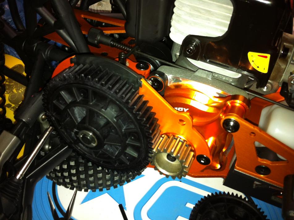

Achso pass auf das dir nicht dir nicht eine nase am Kupplungszahnrad abbricht und nehm eine 20 mm imbuschraube und schraub diese von hinten in die Glocke.vorne dann die selbstsichernde mutter drauf und gut ist.ps. die dose reicht zum anfangen...völlig aus...später kann man dann immer noch nachrüsten.

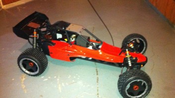

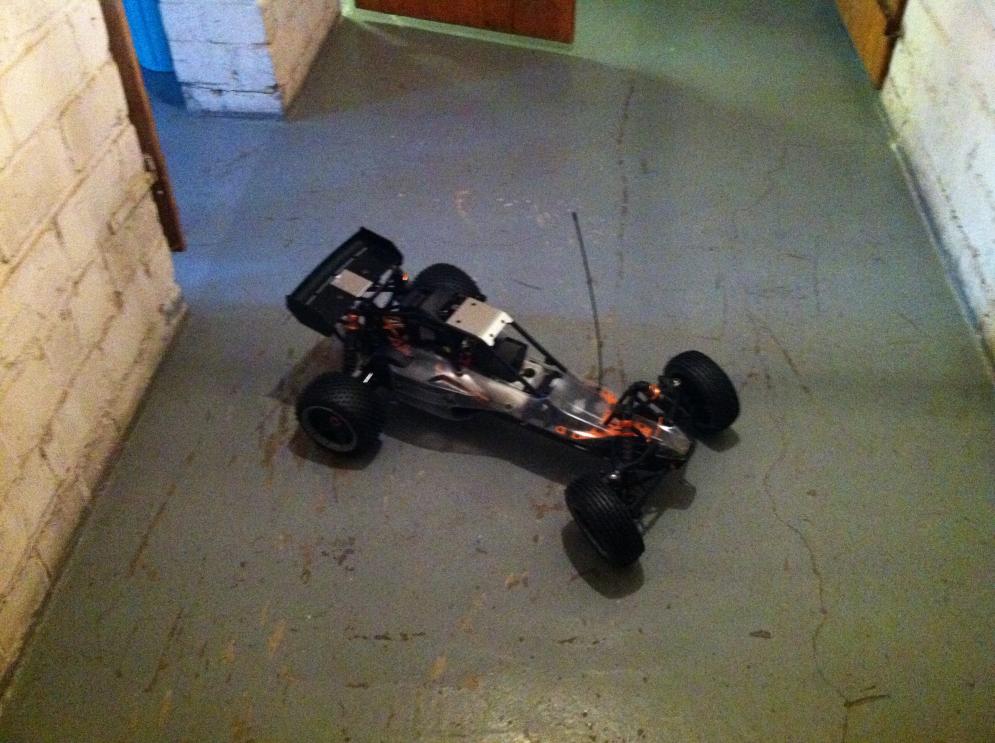

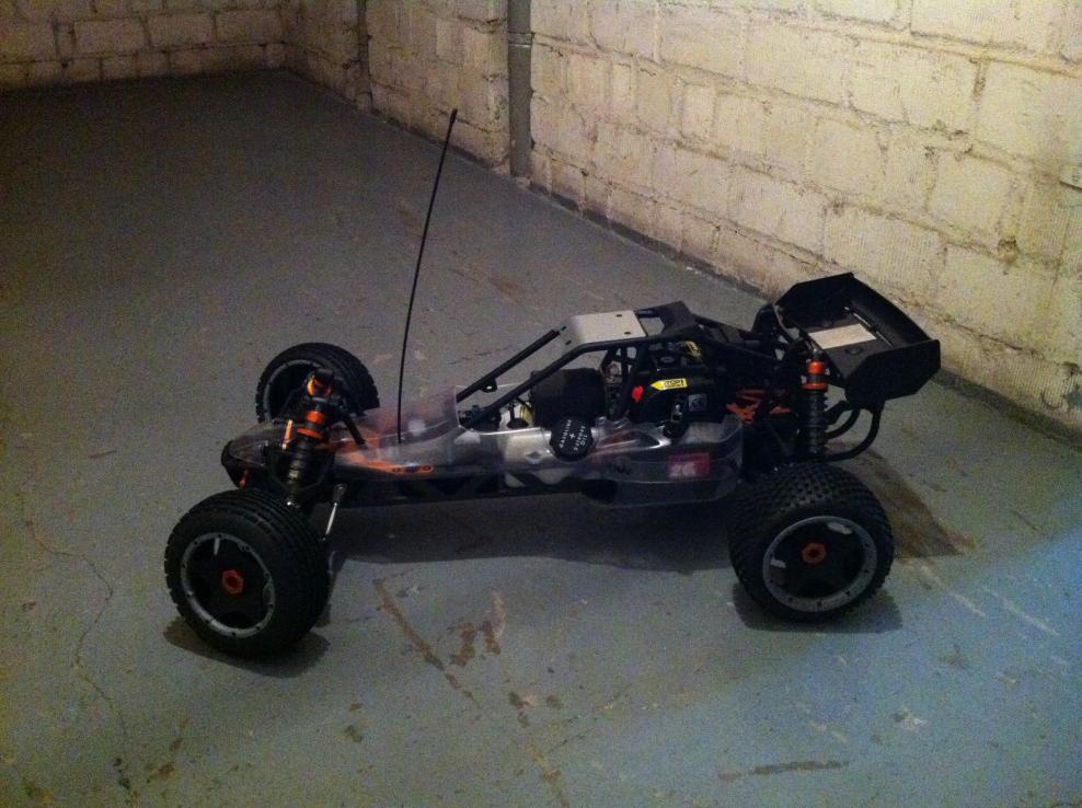

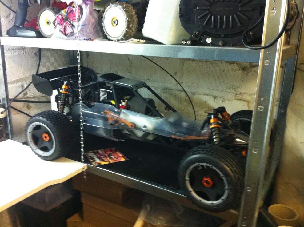

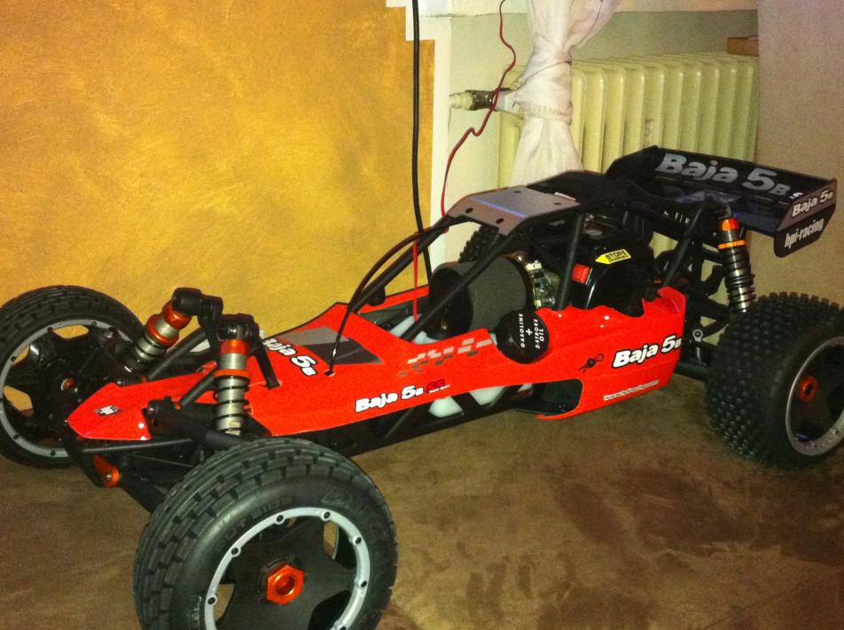

kleines update : mein neuer!!!

die schraube die du durch das kleine ritzel in die kuluglocke schraubst, ersetzt du durch eine 20 mm lange inbusschraube.
diese schraubst du dann von hinten durch die glocke in bzw. durch das ritzel.vorne machste ne selbstsichernde mutter drauf und gut ist.Guck mal meine bilder an, da sieht man auf einem wie die mutter von aussem auf dem ritzel ist. -

Moin hab's gestern auch gesehen hab es allerdings jetzt wieder standard eingebaut aber vielleicht änder ich das noch!!!

Die Ritzel sehen noch so lecker aus :anmach: richtig zum anbeißen.
Würde Dir raten den Tip von damicha78 umzusetzen.

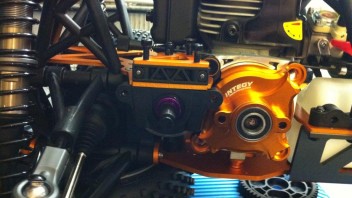

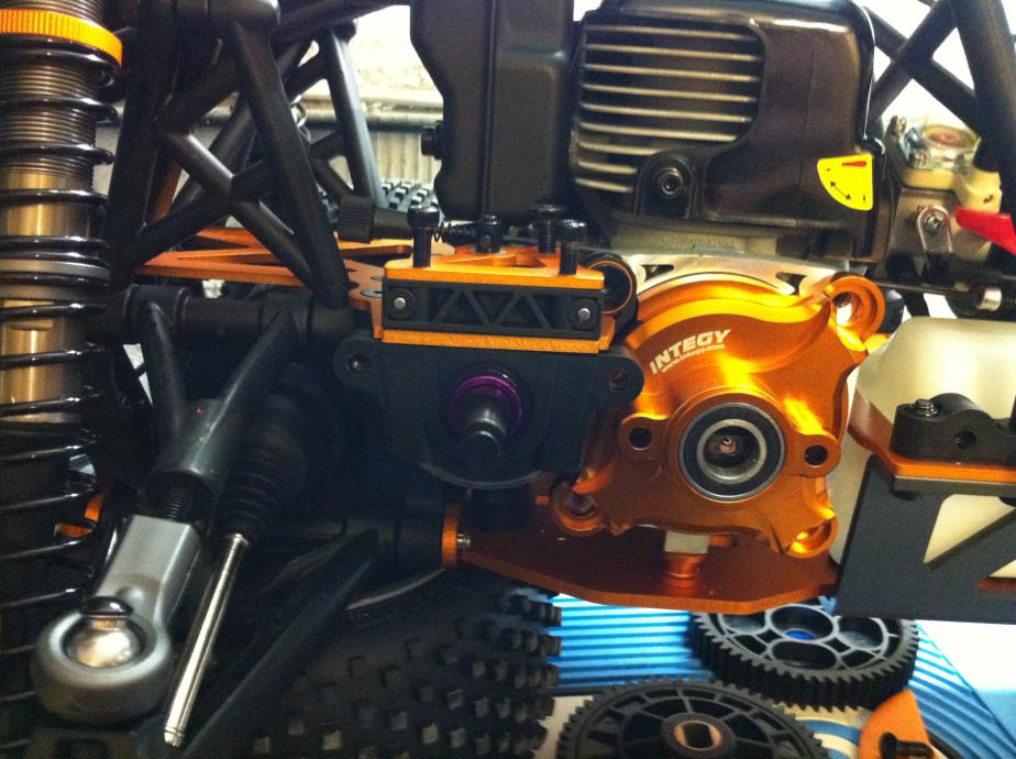

Haste Dir den Integy Halter geholt (das Mistding habe ich auch noch drauf ).
Das 57er sieht auch nach Integy-Stahl aus oder brauch ich nee Brille.
Und fahr mal den Motor ein !!!!!
AW: ToBi´s BAJA 5B ss
Moin,wieso bist du mit dem halter nicht zufrieden? Der
Rest ist alles noch original!! Wollte ihn gleich mal ein bisschen fahren!! Und mit dem Rat von Damicha werd ich auf jeden umsetzten -
Bei mir schleifen die Bremsscheiben am Halter und 100% Dicht ist das Ding auch nicht. Die Mutter´n für die Platte mußte einkleben. Und Kühlwirkung hat das Teil auch keine wirkliche.
Habe mir das damals wegen dem günstigen Preis gekauft. Wenn wieder was wegfliegen sollte dann kommt das TR-System halt doch rein .

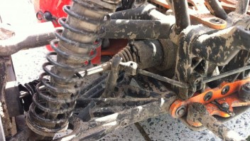

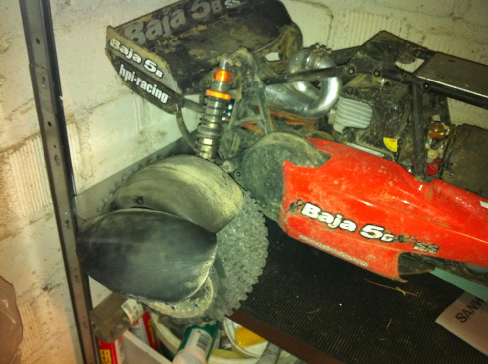

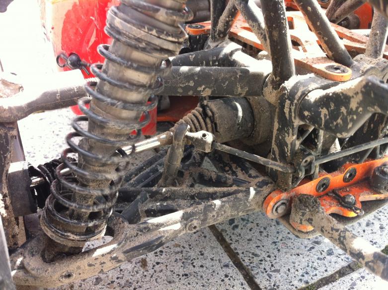

so resultat von diesem wochenende!!!
zwei zerrissene Antiebswellen Überzug
zwei vermiste E-clips von der vorderachse!!
und ein naja..... seht selbst
hat aber richtig fun gemacht mit 4 bajas und ein CF auf dem alten hoeschgelände in dortmund!!! -
das mit dem reifen und den clips kommt mir bekannt vor
bei mir halten die überzüge aber problemlos! -
Die DirtBuster Reifen sind Schrott.
Als sich meine zerlegt hatten machte der Baja einen 3 fachen Überschlag aber Seitlich :roll:.Schau mal bitte ich habe einen Thread mit def.-Teilen erstellt.
