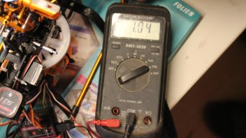

    Eigentlich hatte ich bei meinen Versuchen immer alles eingebaut und angeschlossen. Als ich dann merkte dass das Ding so warm wird, hab ich mal alles bis auf die Stromversorgung vom Empfänger abgesteckt um zu schauen. ob der Controller weiterhin so "heizt" - tat er auch. Also muß der Grund für den hohen Stromfluß in diesem Bauteil liegen.

    Ich habe nun doch mal die Stromaufnahme des FM gemessen ( siehe Bild ).
    Da stehen unglaubliche 1,04Ah im Stillstand an.
    Erstaunliche Leistung meiner "Heizung":), wenn man bedenkt, dass in den Technischen
    Daten eine Stromaufnahme von 55mAh angegeben ist.
