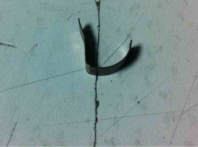

  • Also,
    nachdem ich die komplette Hinterachse ausgebaut hatte, kam ich auch endlich an dritte Schraube vom Gehäuse des Seilzugstarters ran. Da hatte ich dann ein wenig Glück im Unglück … es war zwar die Feder gebrochen, jedoch ganz am Ende. Also flux das Ende ein wenig umgebogen und dann die Feder neu aufgerollt … und nach einer guten Stunde habe ich sie auch wieder zurück ins Gehäuse gebracht. Das ist ein ganz schönes gef…ummel bis man da alles wieder richtig an Ort und stelle hat. Na ja, aber der Aufwand hat sich gelohnt, der Seilzug wird wieder schön aufgerollt.

  • Hy,
    anfangs habe ich noch versucht, die Feder im Gehäuse aufzuwickeln … aber das ging mal gar nicht. Dann kam die Idee, die Feder so aufzuwickeln, einsetzen und dann den Seilzug draufspannen … ging noch weniger.
    Letzt endlich kam ich zum Erfolg, in dem ich die Feder auf dem Seilzug aufgewickelt habe und danach ins Gehäuse setzte. Vorher schon auf Spannung drehen, dann wird das Seil auch direkt aufgewickelt.
    Da hab ich aber auch paar versuche gebraucht, denn beim ersten mal war die Feder viel zu wenig vorgespannt, die nächsten male ist mir die Feder immer wieder ausgekommen und irgendwann war es dann doch geschafft.
