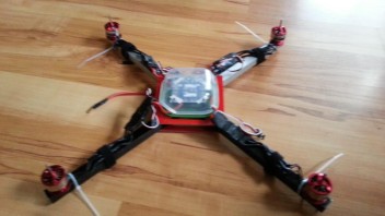

    Alle Motoren drehen in die richtige Richtung. Jetzt kann ich das Board anschliessen?
    Konfigueriert ist es als Quad-X. Das GPS lass ich erstmal weg um zusätzlich Fehlerquellen auszuschliessen.

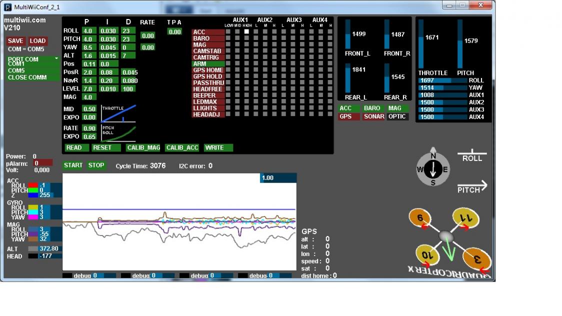

    Achso, hier noch ein Bild:
  • Stell mal die knüppelwege ein wie in dem how to dss ich oben verlinkt habe.
    Dann muss das board mit roll oder yaw lang gedrückt nach rechts gearmt werden.
    Dabei laufen die motoren an.

  • AW: Verkabelung Crius SE V1.0
    Das lief die ganze Zeit schon, ich dachte das wäre nur der Motortest.
    Also mit GAS unten Rechts "anlassen" und GAS unten links "abschalten"
    Gibt es dafür Pi* Richtwerte?
    Meine Motoren drehen nicht so gleichmässig, das wird auch über die Funke Kalibriert, das alle ungefähr bei Gas eine gleiche drehzahl haben?

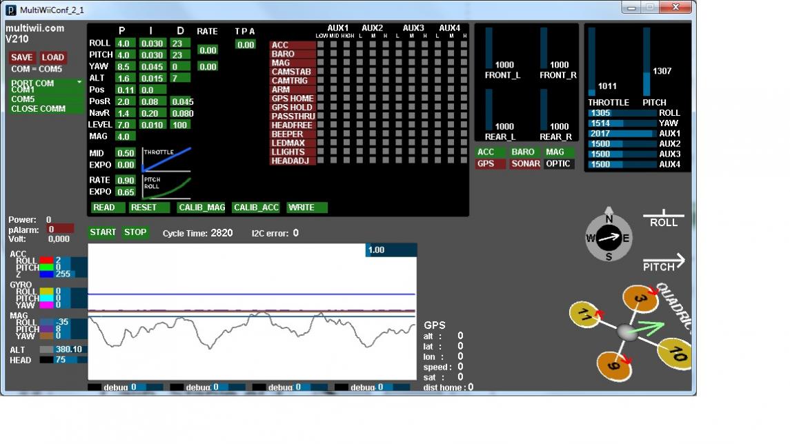

    Hier mal ein Bild:
    Eigentlich habe ich alle Motoren mit dem Regler angelernt, will mal hoffen das es noch richtig eingestellt werden muss.
    Mit dem Copterbild unten, ist das normal?
    Das Crius hat den Pfeil auf dem Board, das ist doch die Flugrichtung?
    Richtwerte sind die Werte die schon eingestellt sind.
    Irgendwie hörst du mir nicht zu oder hast die Anleitung nicht gelesen oder drückst an den Knüppeln rum als du das Bild gemacht hast.
    Deine "Servowege" stimmen immer noch nicht. Roll und Pitch beide nicht auf 1500.
    Abschnitt VI und dann Punkt 5. Les noch mal und stells mal anständig ein. Das ist Grundlage für eine Einwandfreie Funktion.
    Mit nicht hören hat das weniger zu tun, eher keine Ahnung haben.
    Kriege das Teil nicht vernünftig kalibriert.
    Habe diese Funke:
    http://www.google.de/url?sa=t&…G2D5QzPhef4Q5GlHA&cad=rja
    Bei throttle geht der Rollbalken nach links
    Bei Pitch oben, geht der Rollbalken nach links und umgekehrt.
    Wird das evtl als Flächenmodell konfiguriert und nicht als Heli?
    P.S. Kaum frage ich, finde ich es auch: Auf Fläche ... stelle es neu ein
