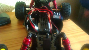

so Tamiya ist gekauft mit 6T Brushless Power :mrgreen: mehr vom Buggy kommt dann ......
Gruß
Melfice

danke;) bin grad am zusammenbauen:yes:

Da mußte aber unbedingt kugellager reinbauen und öldruckdämpfer. im Bausatz sind nur standartdämpfer.... ich habe welche vom madrat drin super. ein paar kugellager sind dabei aber nicht alle ...frag nicht warum. gruß uwe
AW: Team C

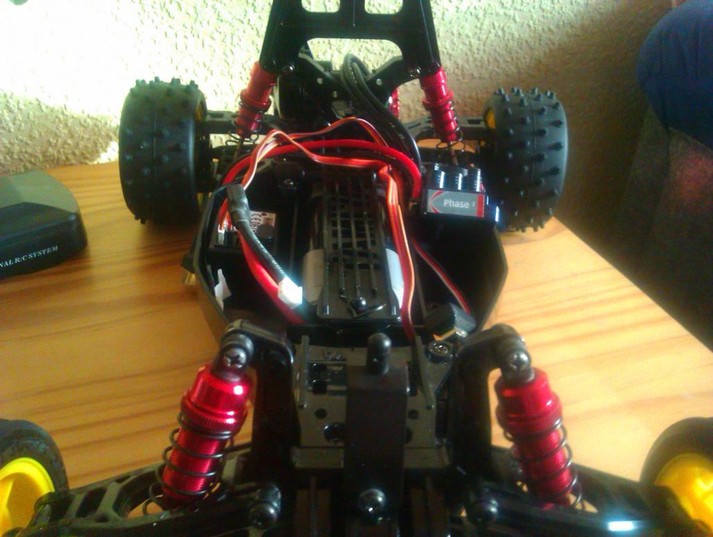

Hallo zusammen
Hab gleich neue Alu -Dämpfer und Kugellager kpl. Satz verbaut und das Servo hier:[conrad]229714[/conrad]
jetzt muss ich die Karo noch fertig machen und ....... :mrgreen:;)
Grüße Melfice
