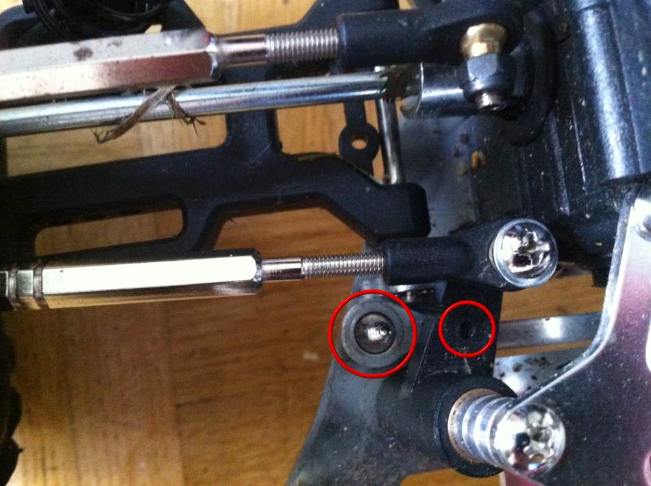

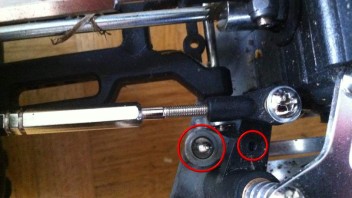

    bei RC-Car meines Sohnes hat sich eine Schraube der Lenkung gelöst. Es handelt sich um die "Verbindungsstrebe" vom rechten zum linken "Lenkarm" (sorry, ich habe keine Ahnung wie man die Teile korrekt benennt).
    Da man die Schraube von unten eindrehen muss, habe ich ein Problem -> denn man kommt da NICHT ran ... egal wie ich den Lenkwinkel verstelle.
    Wenn ich das richtige sehe, muss nun wirklich der komplette Wagen bis zur letzten Schraube zerlegt werden! :(
    Hat das vielleicht schon mal jemand gemacht? Falls ja, geht das mit etwas weniger Aufwand?
    Wenn ich wirklich alles zerlegen muss,
    wie ist das mit dem Servosaver? Da ist unten eine Feder drin. Bekommt man die - wenn das Teil zerlegt war - ohne weiteres wieder eingesetzt?

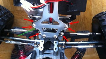

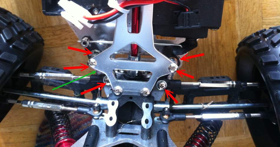

    Als minimalste Lösung würde ich versuchen, diese sechs Schrauben zu lösen (zwei auf der Unterseite, vier sichtabere auf der Oberseite; Grün markiert die lose Schraube):
    Funktioniert das? Oder kann ich mir das sparen und soll gleich alles zerlegen?

    Kurz die Rückmeldung:
    Servosaver lässt sich relativ gut ausbauen, und dann kann man die locker gewordene Schraube auch wieder eindrehen und fest ziehen ;)
