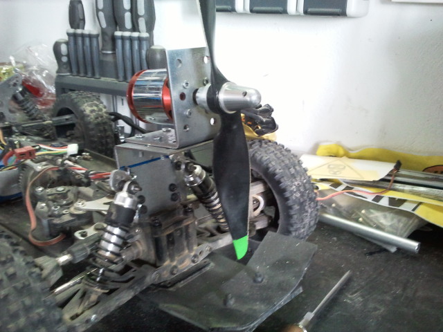

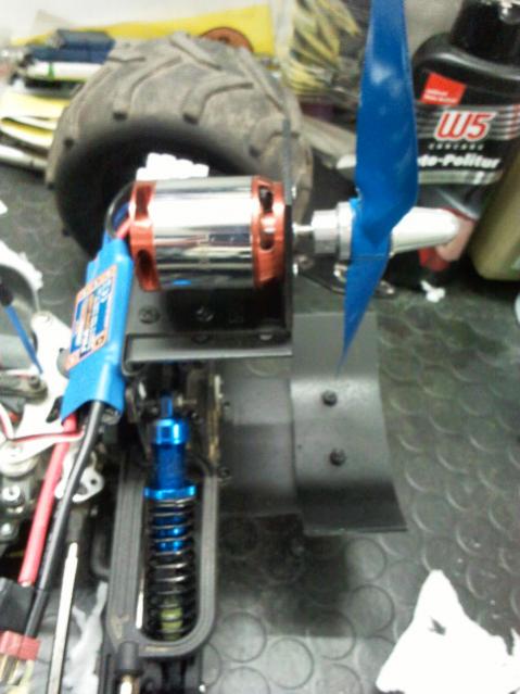

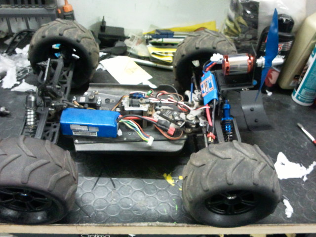

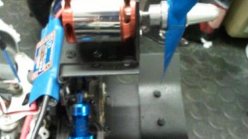

Danke :). Find ich schön das er dir gefällt... Heute abend oder morgen gibts noch ein update da wegen der propellerposition der motor überhitzt. Das heißt der Motor kommt nach vorne und "zieht" nun das Chassis statt dem vorherigen drücken.
AW: Reely REX-X Brushless (Der etwas andere Umbau)
Sooooooooowww Leute...

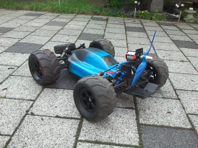

Heute gibts wieder ein Update.

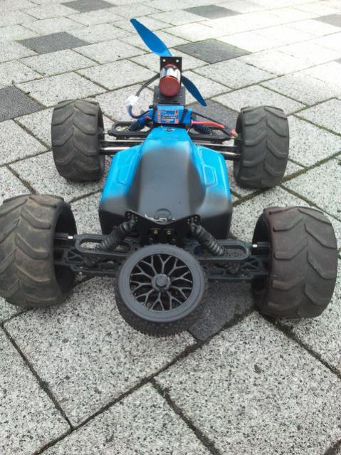

Wie ich ja gestern schon geschrieben habe gabs ein Temperatur Problem mit dem Motor und Regler.
Ursache dafür: Der Motor schaufelt sich nicht selbst Luft zu so wie beim normalen Flieger sondern er drückt die Luft ja dahinter raus.

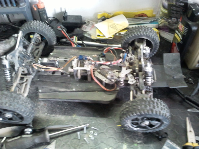

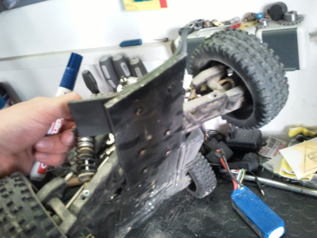

Also gings los mit dem Umbau (Motor nach vorne):

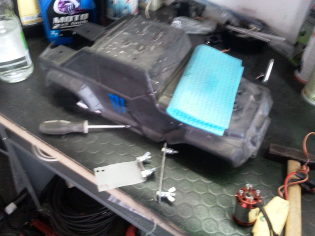

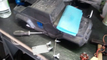

Die alte Karo ist nun Geschichte, da es mir zu kompliziert ist da nochmal halter für zu bauen und ich sie außerdem dann vorne auch noch ausschneiden müsse für den Motor.
Nun ja... Weiter gehts:

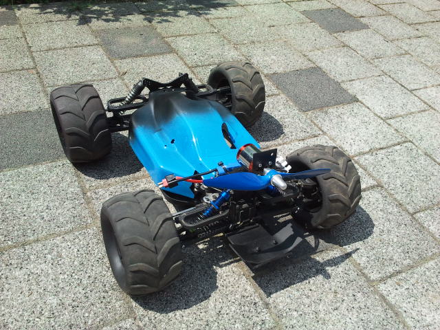

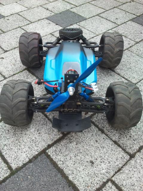

Erste Anprobe mit neuer (alter) Karo:

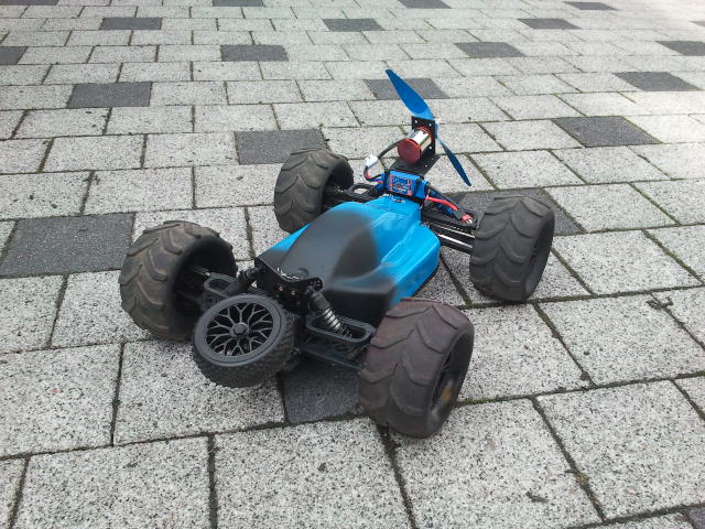

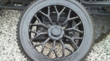

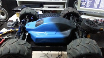

Da sich die Antriebsmethode auf dem Treffen bewährt hat und gezeigt hat das sie genug Kraft im Gelände hat kam nun der Umbau auf Monsterachsen + Räder
Die Farbkombination die die Karo später bekommen soll kann man hier schon erahnen:
Hier noch ein Bild von der Karo (eine ohne Löcher ist schon bestellt):
Und so soll das Auto zum Schluss aussehen. Das Bild ist jetzt nicht sonderlich gut bearbeitet aber ihr seht damit zumindest wie es werden soll (Das blau der Karo wird ungefähr wie der Propeller) :lol:

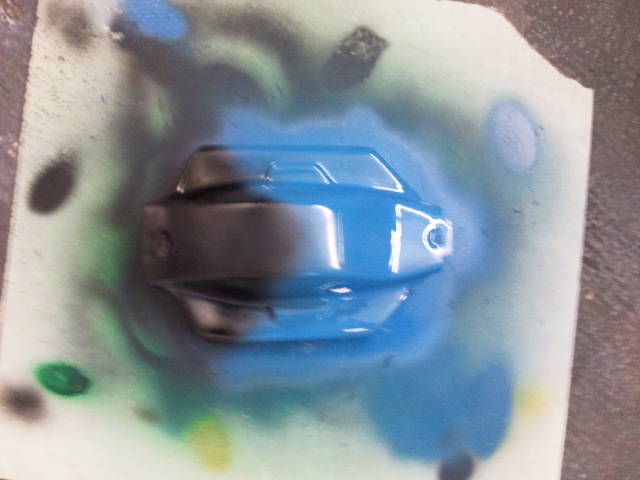

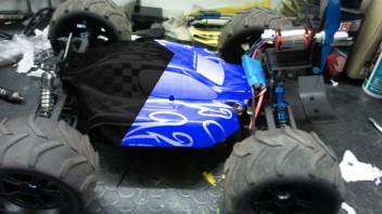

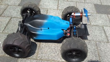

Heute hab ich mir mal ein wenig Mühe gemacht damit man die Farbvorstellung ein bisschen besser sieht. Und zwar hab ich die zwei Farben die die neue Karo bekommen soll einfach mal auf die alte "draufgerotzt" :lol:. Sieht schon ganz passabel aus wie ich finde bis auf die Tatsache das es natürlich schlampig gemacht ist ohne abkleben oder anschleifen :lol:
Wegen der Farbkombination habe ich sogar vorne Blaue Radmuttern verbaut :yes:
Jetzt hätte ich gern mal eure Meinung gehört. Was haltet ihr vom Umbau und von der Farbe usw.? :^^:

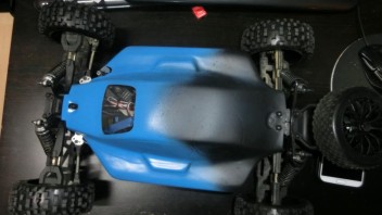

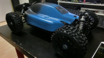

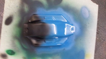

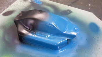

Sooo...

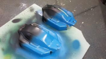

Hab heute meine neue Karo bekommen (ohne Löcher für den Nitro Motor :lol:) und mich natürlich gleich drangesetzt sie zu lackieren.
Bilder:
Vergleich mit der alten Karo:
Scheibenaufkleber abziehen (So isse fertig):

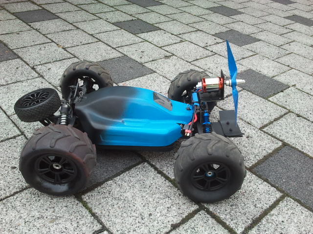

Hab noch eine kleine Sache mit dem Heck vom Rex vor, da es mir doch zu leer war so ohne alles. Hab jetzt einen Frontrammer vom Iceland hinten dran gemacht und darauf kommt ein Buggy Rad (als Ersatz/Not Rad sozusagen).
Sobald ich das fertig hab und die Karo draufgesetzt habe mache ich wieder Bilder :^^:
Gruß Dennis :^^:

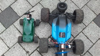

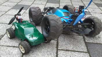

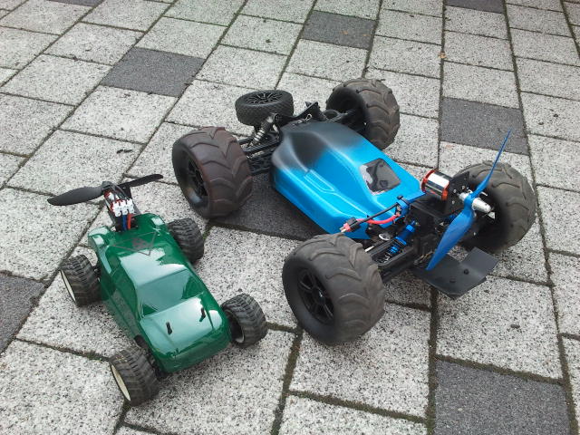

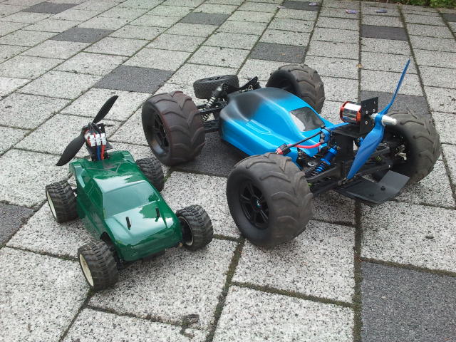

So der Rex ist nun fertig...
Bilder:
Mit dem kleinen Truggy ![]()
Hier gehts zum Thread vom kleinen Truggy (Umbau Bericht):
http://www.rcsky.de/elektro-rc…op-brushless-umbau-14184/
Würde mich sehr über eure Meinung zu beiden Umbauten freuen :^^:
Gruß Dennis :^^:

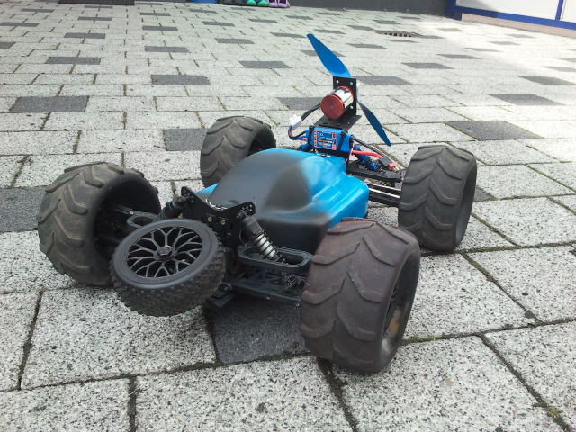

Hab eine kleine Überraschung für euch :lol:
Fällt euch was auf?
Richtig... Kein Propeller mehr... Wieso das denn?
Ganz einfach. Ich möchte ein 1:8 Brushless Modell mit dem ich auch mal richtig durchs Gemüse brettern kann, leider ist das mit dem Propeller eben nicht möglich.
Diese Antriebsmethode hat zwar genug Kraft fürs Gelände bringt aber nichts wenn man sich bei jedem Überschlag den Propeller + Motor kaputt macht.
Falls ihr glaubt ich wende mich von diese Antriebsmethode ab, liegt ihr falsch. Ich werde sie einfach nur in einem anderen Bereich einsetzen.
Ich verrate mal so viel: Es hat was mit einer langen Gerade und einem langen Radstand zu tun (DRAGSTER!! :lol:).
Das es nicht die schnellsten werden ist mir klar, aber bei mir steht Spaß im Vordergrund ![]()

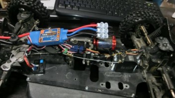

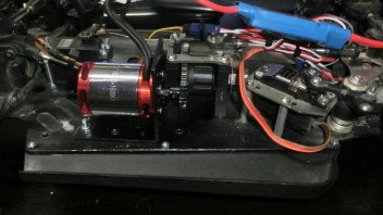

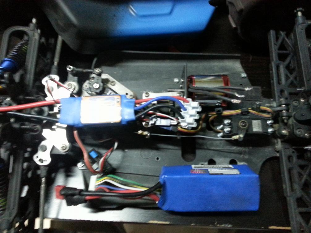

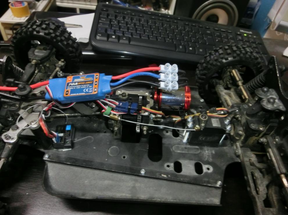

Das erste Bild von der Aufteilung:
Jetzt heißt es erstmal ein Motorritzel zu bestellen und dann kanns auch schon losgehen ![]()
Hoffe es interessiert euch
Gruß Dennis :^^:
Lüsterklemme?
Klaro. Hängt da schon immer :lol:
Den Stromverlust nehm ich gerne in Kauf, hauptsache es hält ![]()
Ne man das kannste nich machen ... Verlöte die einfach ![]()
Des geht schon... Funktioniert seit Monaten ohne Probleme :lol: An meinen Akku Steckern siehts nich anders aus. Läuft bisher ohne Probleme. Wird auch nich warm. Selbst bei 5S Lipos.

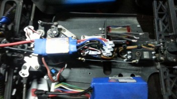

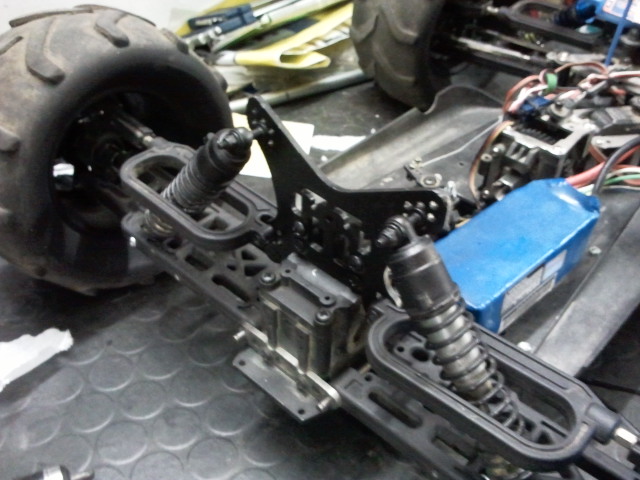

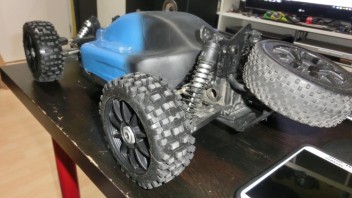

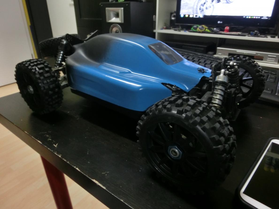

Ich wusste doch da war was... Achja genau... Der Rex ist mittlerweile fertig :lol:

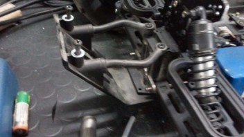

Verbaut wurden wieder die normalen Buggy Achsen (aus Optikgründen) und ja...
Probefahrt gabs leider noch keine besonders große da mein Imax B6 selbstmord begangen hat und ich nun keine Lipos mehr laden kann...
Hier mal die Bilder:

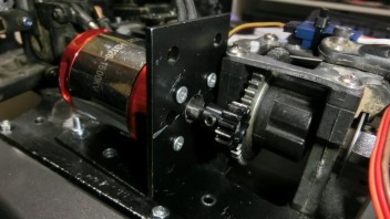

Nun gibts aber wie immer bei einem Umbau probleme... Und zwar genau das gleiche wie bei meinem P190 Brushless..
Die Zahnräder klingen einfach nur scheiße... Machen krach wie sau. Ohrenbetäubend :(.
Soweit ich mich erinnern kann hatte ich mit den Kupplungsglocken auf den Nitro Motoren nie solche probleme mit den Geräuschen, liegt aber vielleicht auch daran das man es durch den Motor nicht so hört.

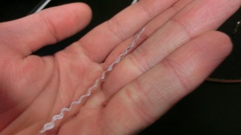

So sehen die zwei Zahnräder aus
Ich kann euch versichern das es nicht am Zahnflankenspiel liegt, das habe ich eingestellt. Der Antrieb ist leichtgängig macht aber sehr laute Geräusche
Hier der Papiertest:
Ich weiß wirklich nicht woran das liegen könnte.
Macht ihr eigentlich bei euren Modellen Fett oder Öl aufs Motorritzel und Hauptzahnrad? (Wäre mir neu das zu machen)
Hier noch ein Video von den Geräuschen (könnte noch ein paar minuten dauern, verarbeitet grad :lol:):
Wäre echt nett wenn ihr mir helfen könntet und natürlich würde ich mich über eure Meinung zum Umabu ebenso freuen :^^:
