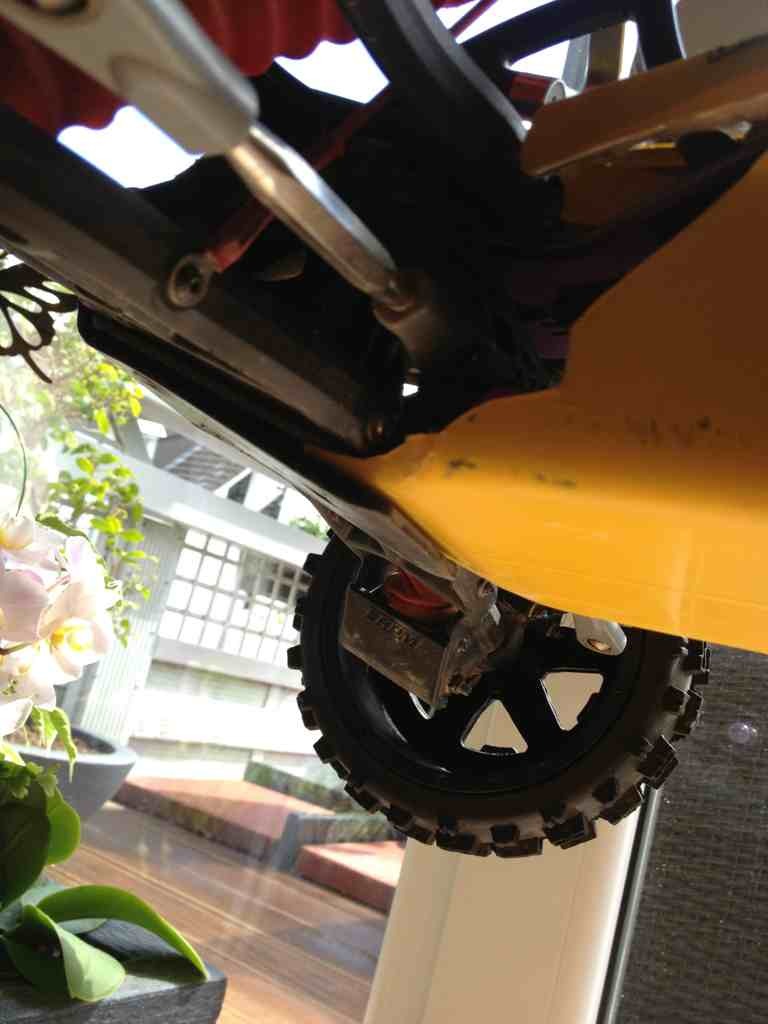

    Der hintere unterbodenschutz welcher ja erst eingeschoben wird und dann hinten mit ein Clip festgemacht wird,
    Verbaue ich den bei der Proline unterbodenkaroserie von innen oder muss ich die karo auschneiden ?

    Hinten die Rundung wird umgebogen damit du einen Clip befestigen kannst. Nach 14 Uhr kann ich die ein Bild Posten da siehst's es dann

    ok, danke..ich schau es mir heute nachmittag mal an.

    Hey super danke...jetzt weiß ich bescheid.
