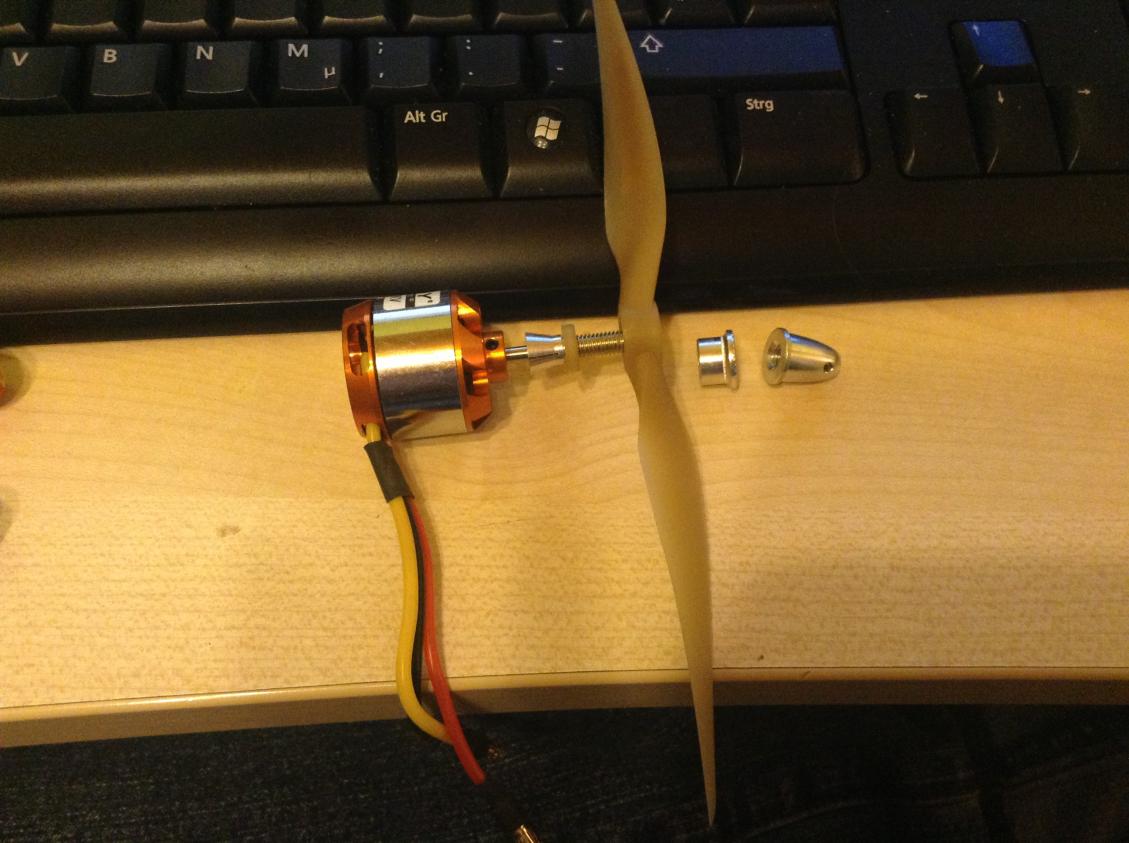

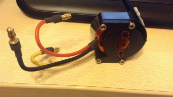

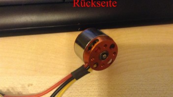

Doch doch, nur so kann die Glocke sich nicht abziehen.
Zieh mal hinten an dem Teil das sich dreht. Dann weißte eher was ich mein ![]()

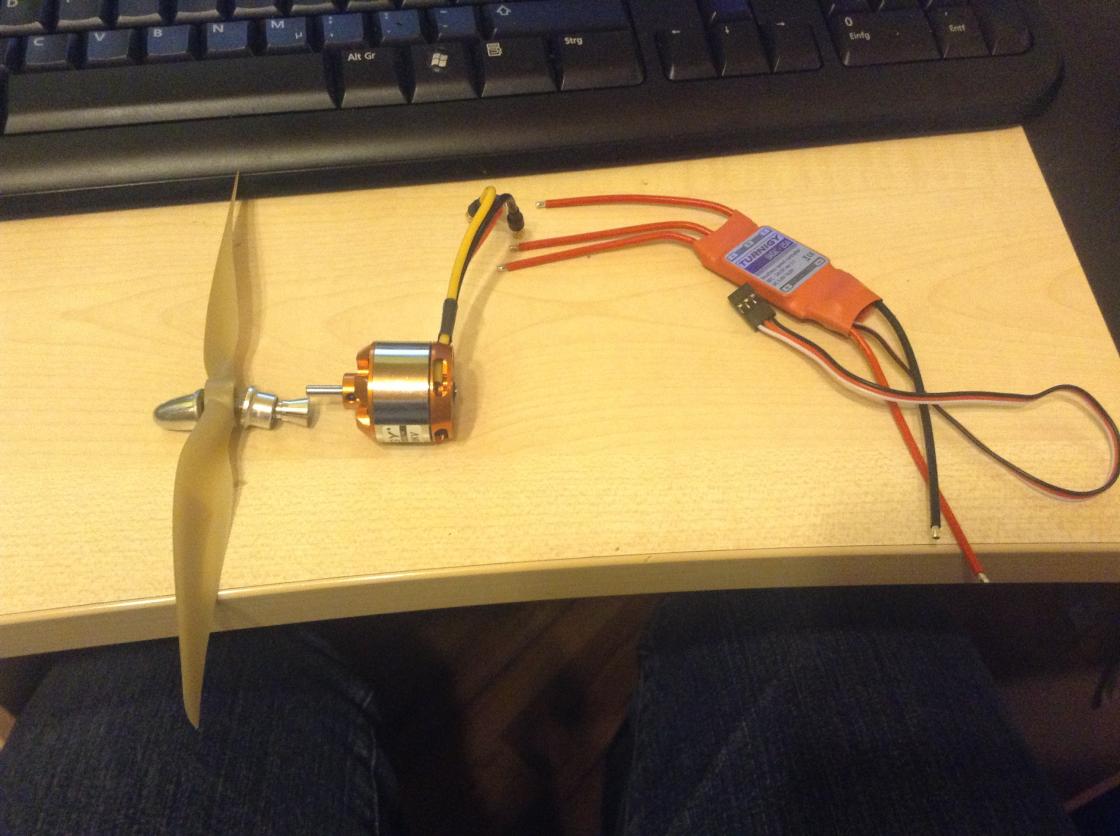

Alles verwirrend. Ich suche mir jetzt erstmal für die ESC's die Goldkontakte raus.
Ich nehme mal an das sind diese?
AW: Twinstar 2 Motorgondeln
Jap, das sind die richtigen.
Könntest aber auch direkt verlöten. Macht nur den Unterschied das es nicht mehr Steckbar ist.
Brauch man aber nicht unbedingt.

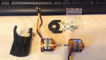

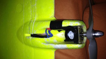

Dann werde ich die wohl verlöten, aber erstmal muss ich ja den Einbau geregelt kriegen.

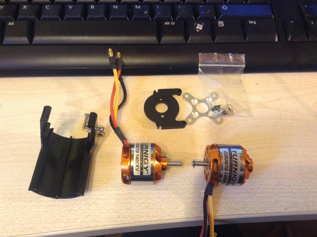

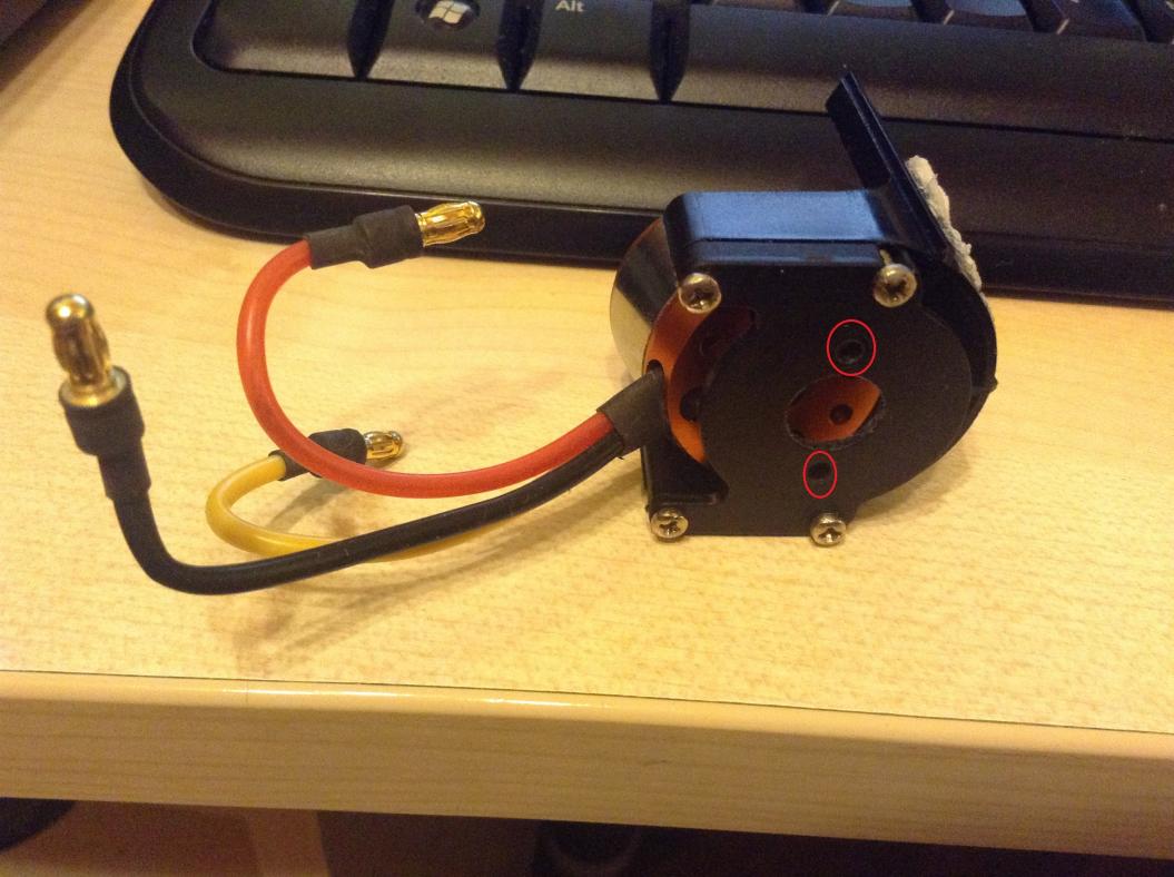

Jetzt nochmal für mich Dummkopf. Ich habe die Teile auf dem Bild. Der rechte Motor ist, der wo ich die Welle durchgemacht habe. Wie bekomme ich das jetzt in die Plastikgondel?
Hier ist niemand ein Dummkopf. Nur unwissend mit Wissensdurst ![]()
Die 2 Löcher in der Plastik Motoraufnahme passen nicht an den Motor?
Falls nicht, kannst du das Alukreuz als Bohrschablone nehmen und ensprechend Löcher reinbohren.
Und dann kannst du den Motor damit verschrauben und dann an die Plastikaufnahme schrauben.
Diese Aufnahme muss dann noch in die Gondeln geklebt werden.
