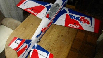

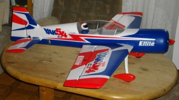

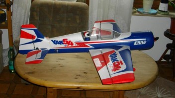

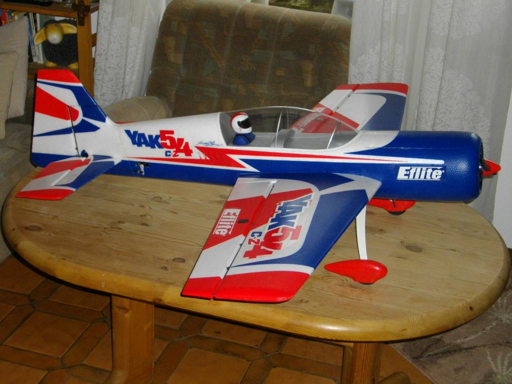

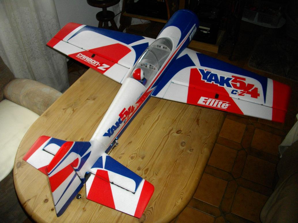

    Entwickelt vom Aerobatic Champion Quique Somenzini ist die E-Flite Semi Scale Yak 54 das
    erste Modell der neuen Carbon Z Technologie. In diesem neuartigen Fertigungsprozess wird
    Schaumtechnolgie mit Carbonverstärkungen kombiniert.
    Dieses soll zu einem Modell führen, das bei vergleichbaren Gewicht fester
    als eine normale Balsa/Sperrholzkonstruktion ist .
    Diese Konstruktion ist relativ unempfindlich gegenüber kleinen Blessuren und
    im Fall eines kapital Schadens läßt sich das Material kann man sehr gut vor Ort problemlos und zügig reparieren.
    Der Leistung zu Gewichtsratio liegt bei 2:1 und aus der Box heraus ist eine
    Spitzengeschwindigkeit von über 113 Km/h Möglich !

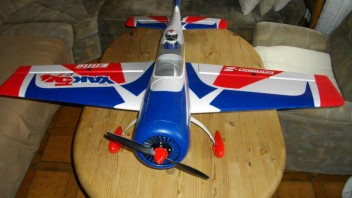

    Die Daten :
    Spannweite ca.: 1220 mm
    Rumpflänge: 1230 mm
    Tragflächeninhalt: 34 qdm
    Gewicht: 1,7 - 1,73 kg
    Zum Antrieb :
    Der Antrieb besteht aus einem leistungsstarken 30siger Außenläufer mit 60A
    Regler , optimal hierfür ist ein 3200 mah Lipo mit 4S !
    Der Propeller ist ein 12/8"
    Positives und Negatives :
    Positiv :
    +Guter ausgewogener Antrieb
    +Metallgetriebe Servos
    +CFK Verstärkungen

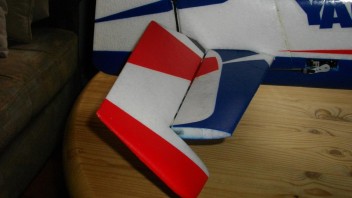

    +Abnehmbare Höhenruder
    +Sehr Fester Schaum (vergleichbar mit grauem Elapor)
    +Außergewöhnlich gute Anlenkungen und Schaniere
    Negativ :

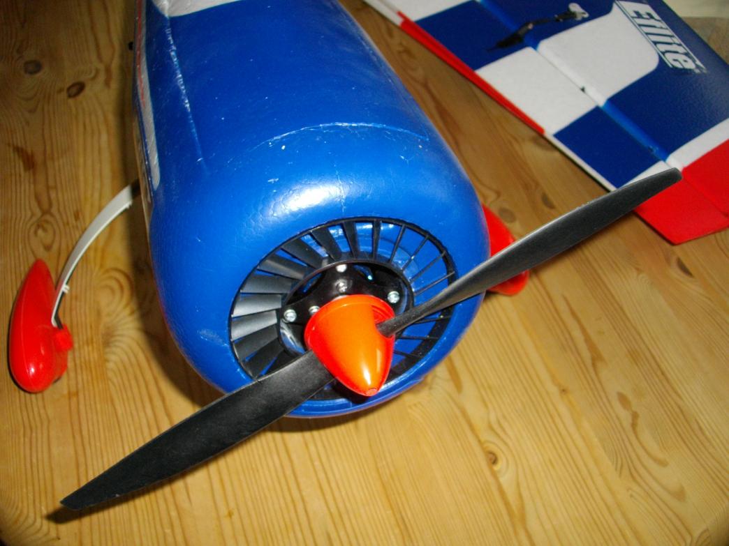

    -Draht Fahwerk relativ instabiel mit Kunststoffverkleidung (das hätte minnimum CFK sein müssen)

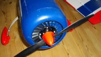

    -Keine gut durchdachte Kühlung .
    -Spinner und Radverkleidung aus kunststoff (Bei einem Preis von rund 260€ hätte mehr drinnen sein müssen)

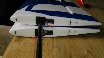

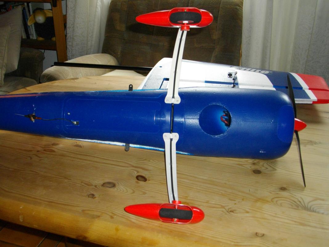

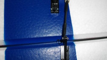

    Die zusätzlichen CFK Holme mit dem CFK Steckungsrohr.
    Der ausgeklügelte Anschlag der Ruder mit CFK Rohr.
    Der Mögliche Maximal Ausschlag am Höhenruder.
    Der Regler im Luftkanal und das mehr schlecht als rechte Fahwerk !
    Beim Fahwerk ist hier devinitiv am falschen Ende geknausert worden CFK Fahwerke in dieser Größe
    bekommt man schon für unter 20€ Ich würde jedem raten hier umzurüßten ^^

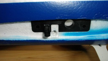

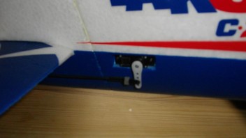

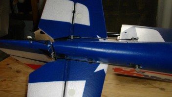

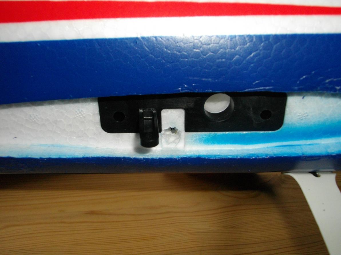

    Die Anlenkungen sind sehr präzise und zum teil mit Kugelköpfen außgerüßtet was präzise Steuerung zulässt !

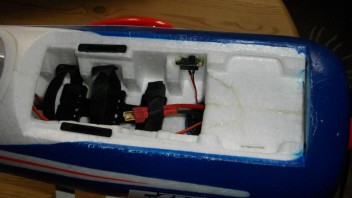

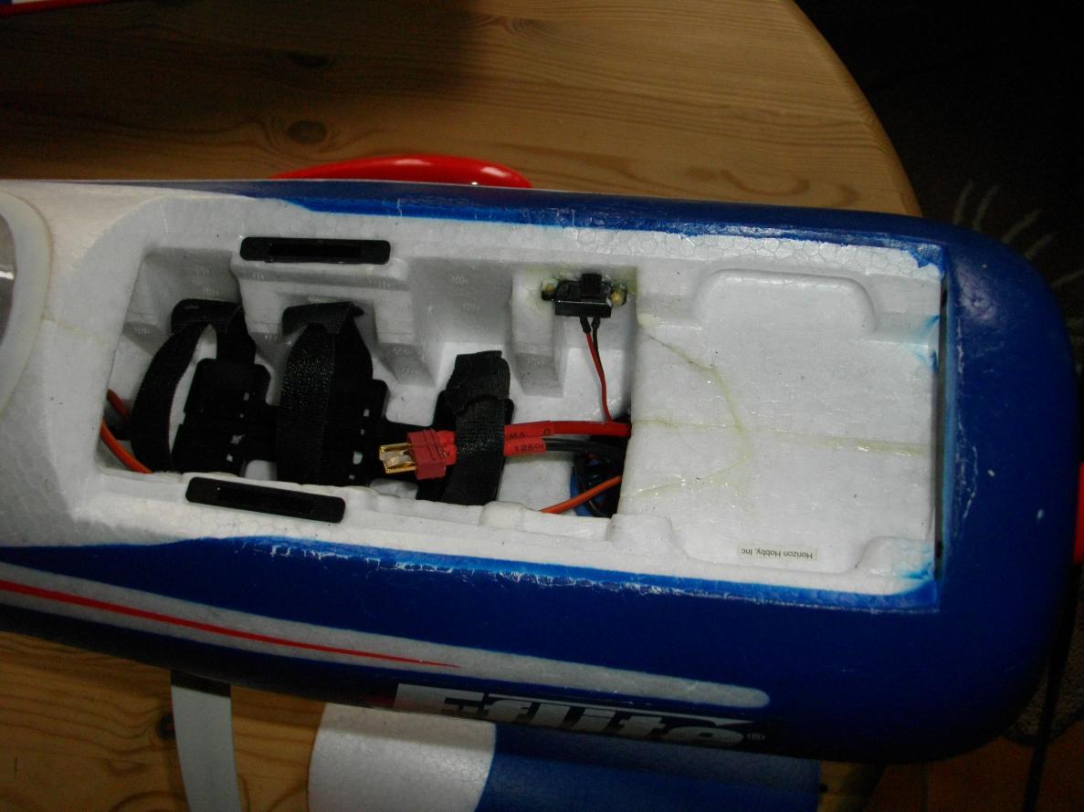

    Im Akkufach findet ein 3200 Mah 4S Lipo problemloß Platz und wird mittels Klettband sicher befestigt .
    Der Empfänger wird in einem Fach auf der Rumpfunterseite verstaut .

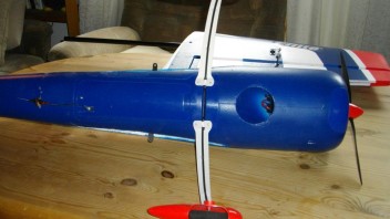

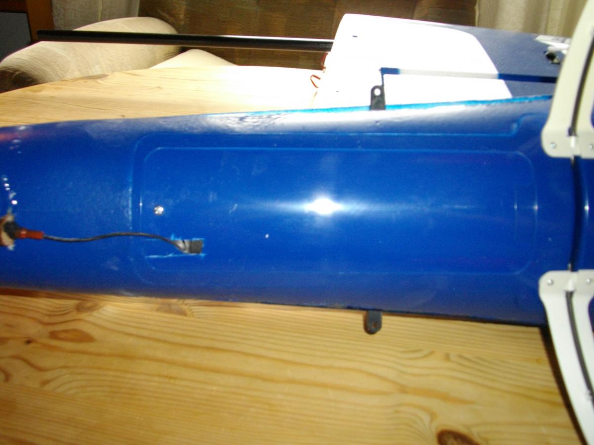

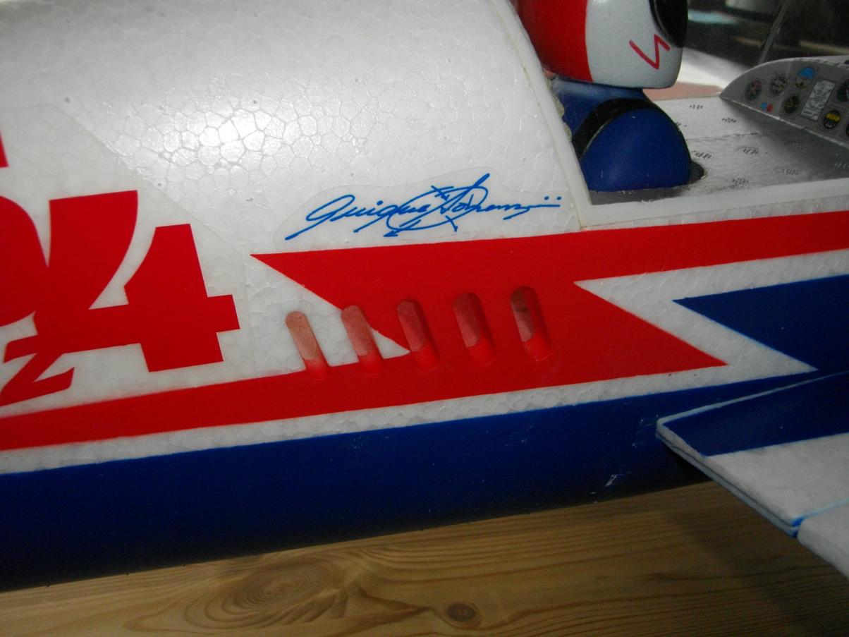

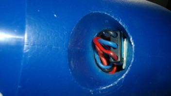

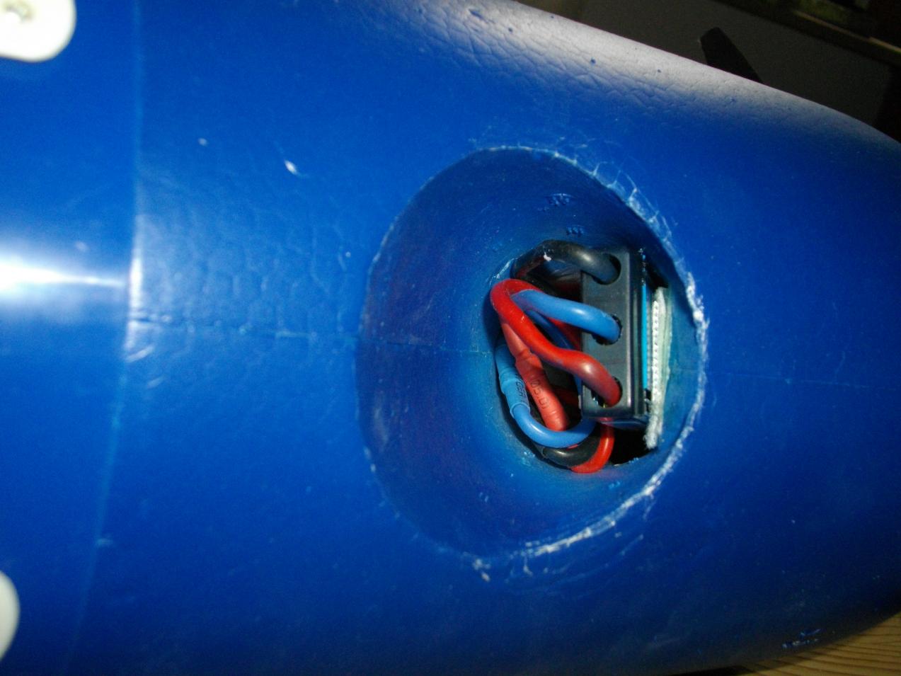

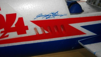

    Von den Lüftungsöffnungen an der seite weiß ich noch nicht wass ich halten soll , das wirkt eher wie eine
    Sollbruchstelle^^ Die Lüftung der Schnauze hätte etwas besser sein können , die ist aerodynamich ein Fail^^

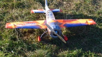

  • AW: Testbericht : Horizon YAK 54 Carbon Z

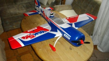

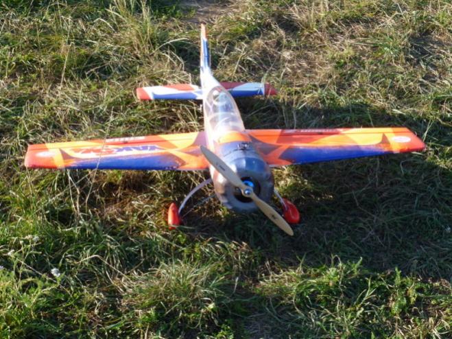

    Moin moin hier mal wieder ein update :
    Nun habe ich endlich ein Flugvid meiner Umgerüßteten yak-54
    zuallererst ein vorher / nacher :
    Vorher fand ich den Propeller realativ laut :
    Auch hielt sich die Steigrate in Grenzen und die Startstrecke
    Also habe ich umgebaut (siehe Bilder im Anhang)
    Hier meine getunte CarbonZ, folgendes wurde verändert :
    -Dymond 42,42 HQ BL Motor
    -Dymond Smart 80 Regler
    -Luftschraube Xoar 15x10" Holz von Hacker
    -Akku 3200 Ma/h 4S Lipo Mastser Select von LF Technik
    Der komplette vordere Aufbau wurde überarbeitet :
    -Motordom aus Flugzeugsperrholz
    -Motorhaube aus Flugzeugsperrholz und Spannseide
    Der Umbau hat sich echt gelohnt , sie ist viel schneller und angehnehm leise
    vorher war sie laut und kam nicht vom Fleck ^^ Flugzeit beträgt bis zu 7 min je nach
    Flugweise. .
    Leider ist unser Eddy kein guter Formel 1 Kammeramann , aber der Unterschied dürfte deutlich sein
    sie ist nun ein Ninja Flugzeug mit dampf unter der Haube
