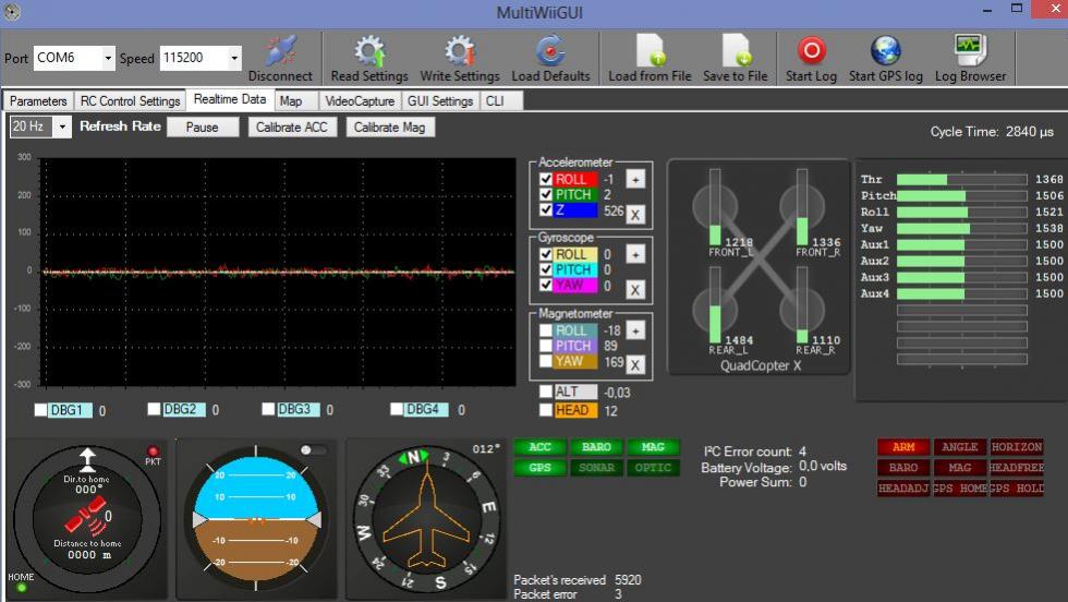

    Ich hab jetzt sicherheitshalber noch mal alle Regler angelernt aber kein Unterschied. Mir ist aber aufgefallen das die Befehl um GPS aktivieren funktioniert, jedoch die min Drehzahl beim starten nicht aus dem Code übernommen wird. z.b. gebe ich 1090 vor .. aber wenn ich starte wird mir wieder nur 1050 angezeigt.
    Wenn ich mehr Gas gebe, wird das auch nicht auf alle Antriebe gleich verteilt was doch eigentlich so sein sollte?!
    Ich hab einfach mal ein Screenshot von der GUI gemacht.
    Ich bin etwas ratlos..

    sooo ich hab es jetzt mal mit der MultiWii 2.1 probiert... und jetzt funktioniert es! Er steht noch nicht sauber in er Luft aber das kommt noch denke ich!
    Aber diese scheiß MulitWiiConf ist doch wohl echt das letzte... ich bekomme die einfach nicht stabil zum laufen!
