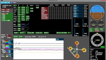

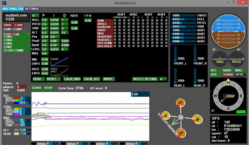

Ich hab jetzt sicherheitshalber noch mal alle Regler angelernt aber kein Unterschied. Mir ist aber aufgefallen das die Befehl um GPS aktivieren funktioniert, jedoch die min Drehzahl beim starten nicht aus dem Code übernommen wird. z.b. gebe ich 1090 vor .. aber wenn ich starte wird mir wieder nur 1050 angezeigt.
Wenn ich mehr Gas gebe, wird das auch nicht auf alle Antriebe gleich verteilt was doch eigentlich so sein sollte?!
Ich hab einfach mal ein Screenshot von der GUI gemacht.
Ich bin etwas ratlos..
