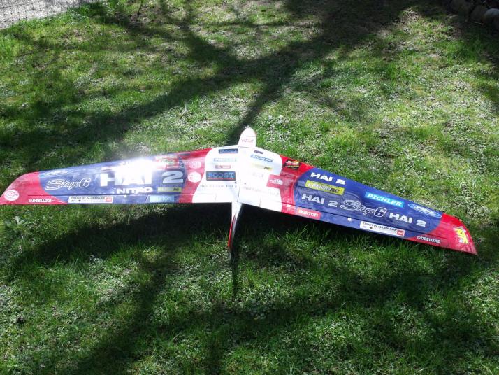

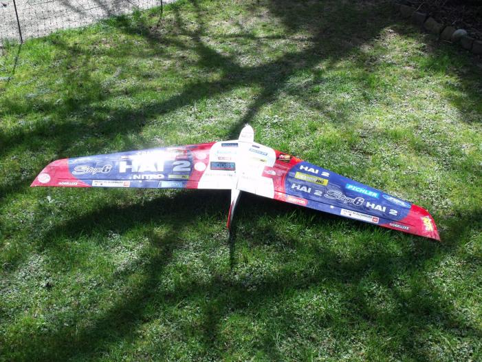

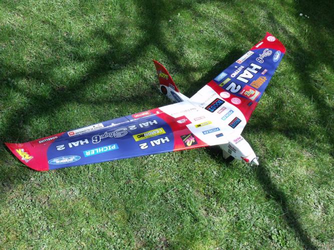

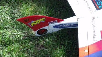

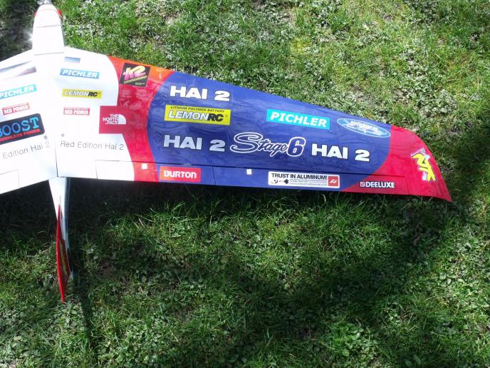

Vor einer Weile habe ich einen Hai2 Nurflügel bekommen mit 1,8m Spannweite :mrgreen:

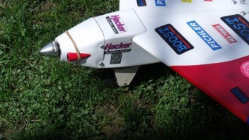

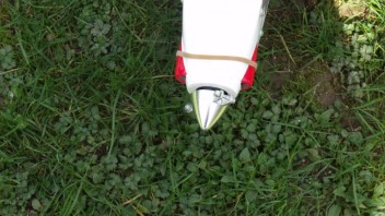

Der Antrieb ist ein Hacker A30-14-L V2 mit einem 55A Regler an 3200 ma/h 3S mit einer 12x8 Klappluftschraube .
Die Luftschraube ist beim letzten Flug leider hops gegangen aber eine neue ist schon unterwegs !

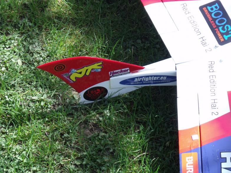

Zusätzlich habe ich ein großes Rad angebracht das die Landungen abfedert leider neigt der Hai aufgrund der Seitenflosse
öffters mal die Nase in den boden haut !
Der Hai ist sehr gutmütig (kann aber auch schnell fliegen ) und dank der Wölbeklappen auch gut zu landen !
Thermikflüge sind auch möglich .
