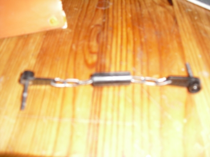

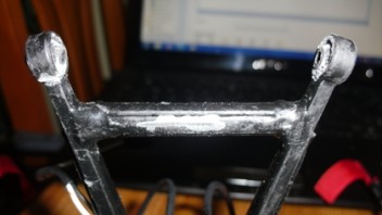

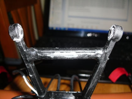

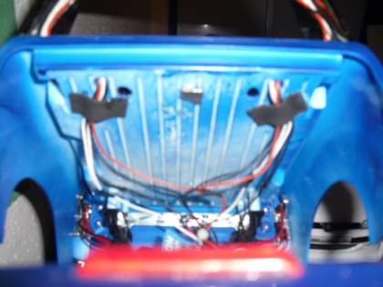

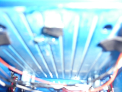

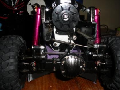

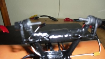

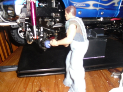

...bei der Montage der Kupplungsversteifung stelle ich fest das die Federhalterungen zum Teil schon wegwaren bzw. zerbrochen sind. Da ich mit der Steifigkeit des Tundra noch nie so richtig zufrieden war... kam jetzt der Umbau auf Gummilager. Achsen ausgebaut.

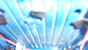

Nach einigen Versuchen habe ich die richtige Kombination gefunden. Gummiringe aus dem Baumarkt.
Vorderachse Fertig. Die Federn werden nicht mehr ganz so hart gehalten...
...was sich in der Verschränkung sehr bemerkbar macht.

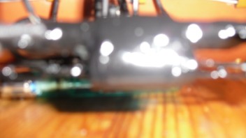

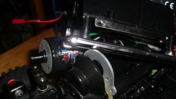

Bei der Gelegenheit gleich noch die Anschläge für die Lenkhebel
etwas eingefeilt schon
etwas besserer Lenkeinschlag.

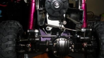

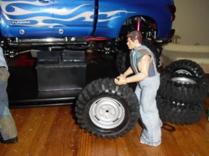

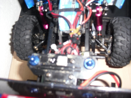

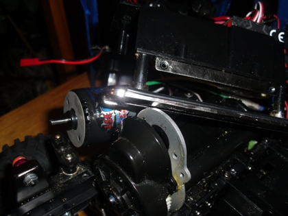

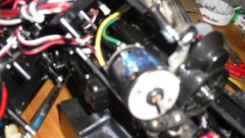

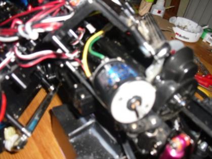

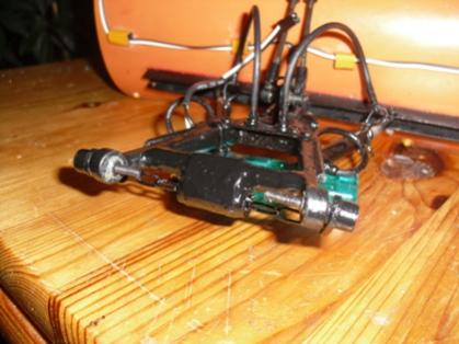

Hinterachse.
alles wieder eingebaut....
..die Probefahrt zeigt eine viel bessere Verschränkung.
An Stabilität stehen die Gummis der
Originalplastik in nichts nach. Da sollte Tamiya mal darüber nachdenken.
