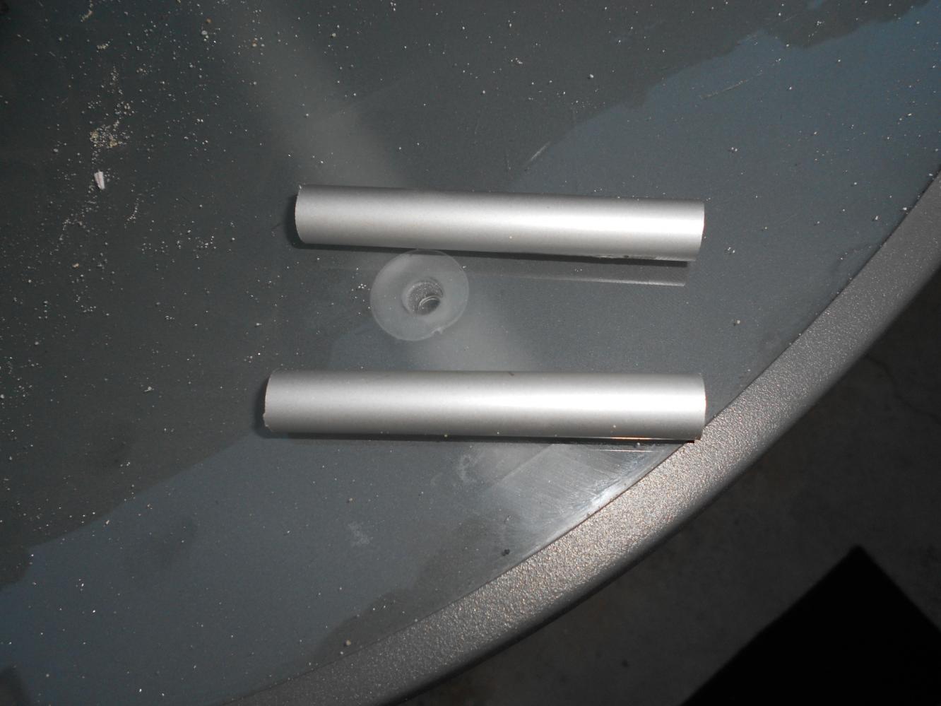

-Alu Rohr 12mm Außen und 10mm Innen (Kostenpunkt ca. 2.50 Euro)
-Akkuschrauber + Kleinen Bohrer
-4 Karosserie splinte
- und etwa 30 min zeit

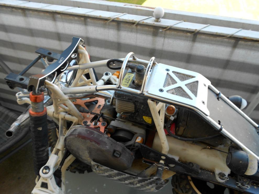

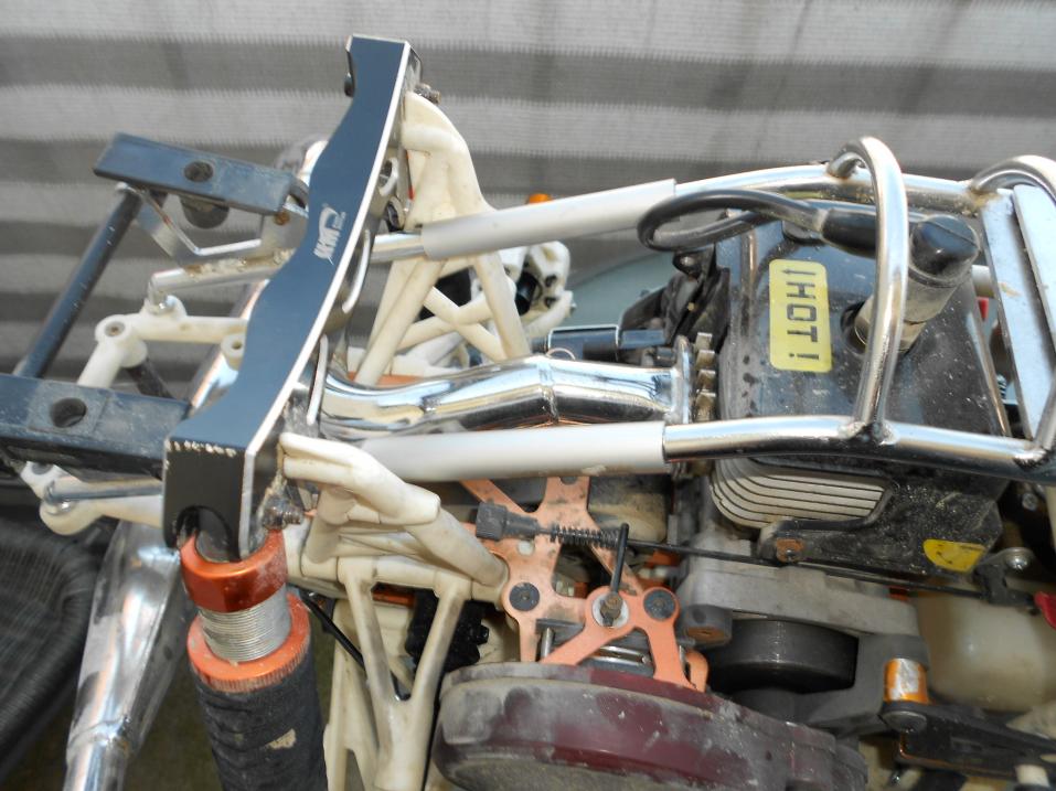

1.
Den Käfig mit einer Metallsäge auseinander schneiden.
2.
Aus einem Alu Rohr (Außendurchmesser 12mm und Innendurchmesser 10mm) 2x 8cm lange stücke Schneiden
3.
Die 2 Rohre am Käfig anpassen und mit dem Akkuschrauber jeweils unten und oben für die Splinte durchbohren (ca. 1,5 mm Bohrer).
Fertig
