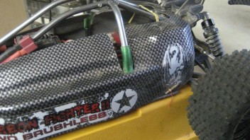

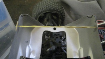

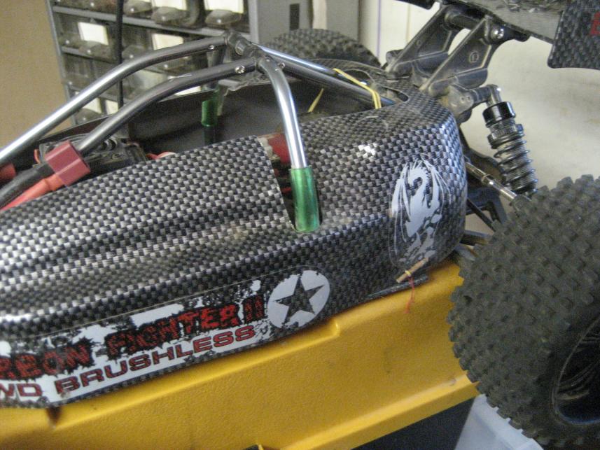

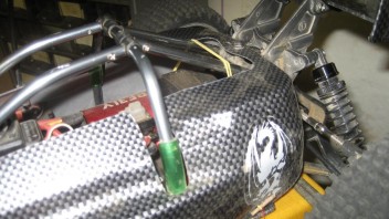

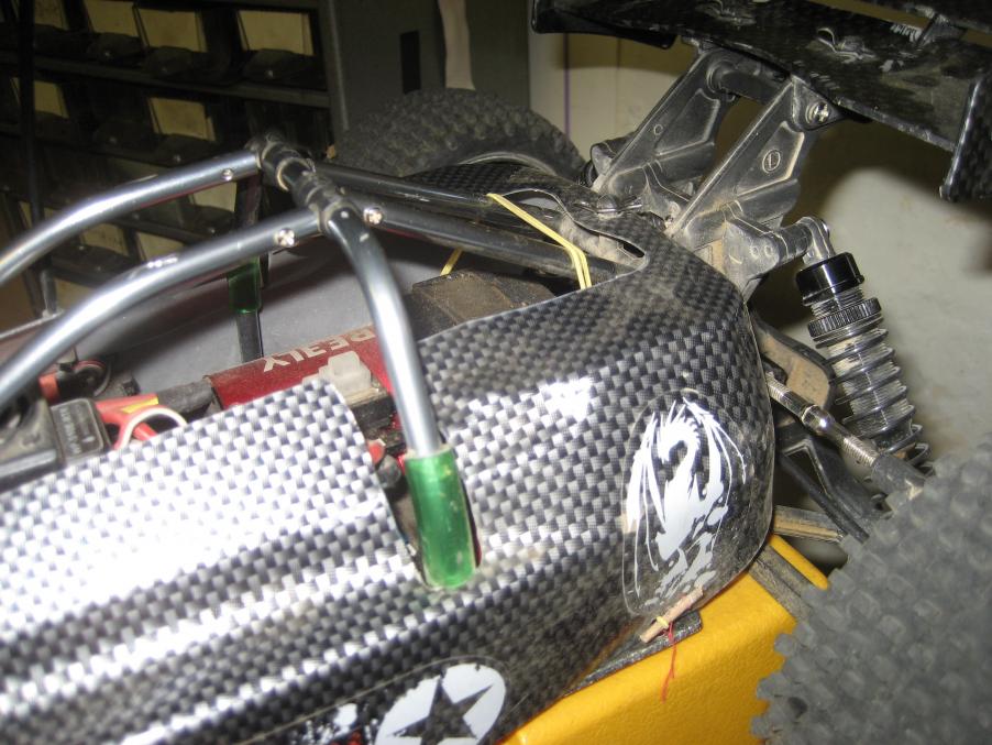

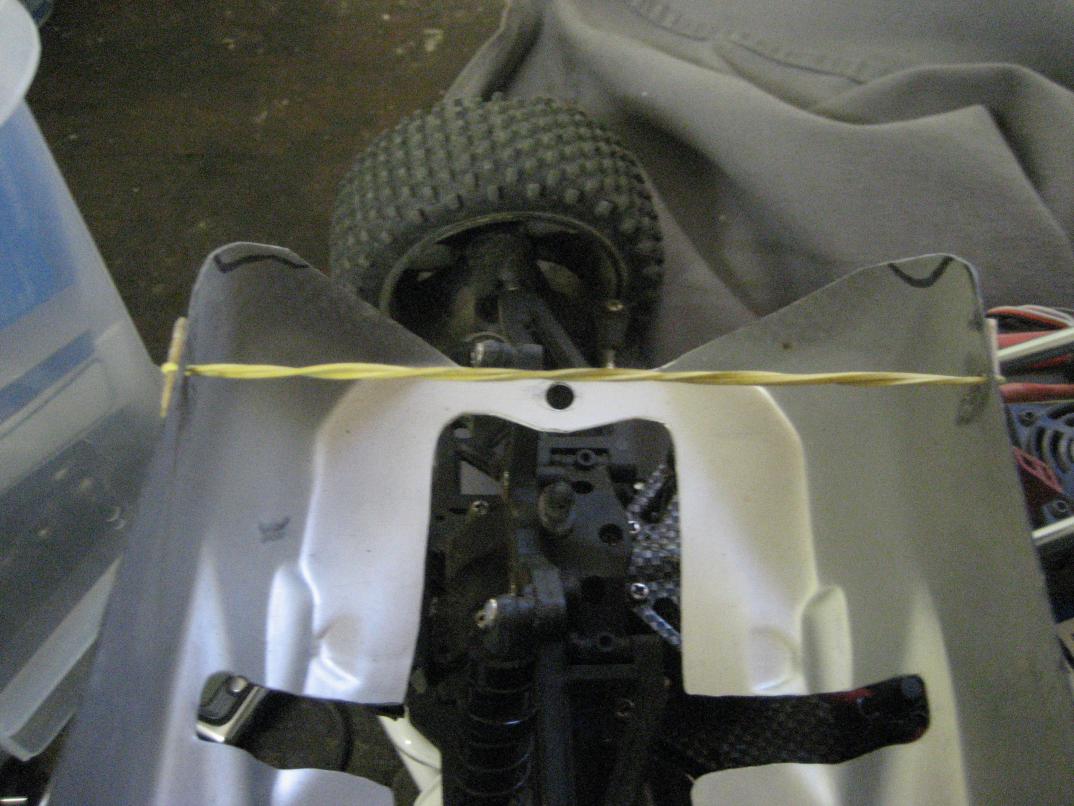

    Also hier Bilder von meiner Lösung, die ich einem Forumsmitglied verdanke:
    Der gelbe Gummi ist wie im 2. Bild zu sehen durchgezogen und mit Zahnstocherteilen in Position gehalten. Beim Aussetzen liegt der Gummi über dem Käfig und zieht die Seiten an die Grundplatte.
    Die grünen Röhrchen hindern die Karo, nach oben zu rutschen.
    Wie gesagt, die oben gezeigt Lösung gefällt mir besser.
    Gut gelöst! Bestehst du auf Urheberrechte?
    Ich habe meine Lösung noch nicht fotografiert. Aber sobald ich das gemacht habe, versuche ich, es hier zu posten. Aber das scheint mir hier gar nicht einfach zu sein wie in anderen Foren.
    Ich habe die Abdichtung nur aus optischen Gründen gemacht. Und optisch gefällt mir deine Lösung besser. Ansonsten finde ich die Belüftung nicht schlecht. Das Getriebe ist ja beim CF II inzwischen dicht. Und putzen muss man gelegentlich so oder so.

    Nochmal: Zuerst wollte ich die Karo mit irgendwas in den vorhandenen freien Schraublöchern am Chassis "anbinden" und so dem Spalt zwischen Karo und Fahrzeugboden schließen. Also machte ich die Löcher in die Karo, ziemlich weit unten und ziemlich weit hinten - eben da wo die freien Löcher im Chassis sind und wollte Karo und Chassis mit Schnur oä. anbinden. Aber das hätte die Haube so fixiert, dass sie nicht mehr einfach abzunehmen ist.
    Also fädle ich da beidseitig duch die Löcher in der Karo einen dünnen Gummiring durch. Dann stehen Schlaufen knapp außen über. In die überstehenden Schlingen stecke ich 2 Streichholzstückchen / Zahnstocher. Jetzt ist der Gummiring noch nicht stramm, hält aber, fällt nicht mehr raus, auch wenn ich die Haube "dehne" .
    Wenn ich dann die Haube aufsetze, spannt sich der Gummi über den Überrollbügel und zieht die Wände der Karo nach innen ans Chassis. Alles dicht!
    Wenn man will, kann man das vorne auch machen, ist aber bei mir nicht nötig.
    Foto habe ich hier noch nie hochgeladen - ich weiß nicht wie das geht. Aber ich hoffe, jetzt ist es klar.
