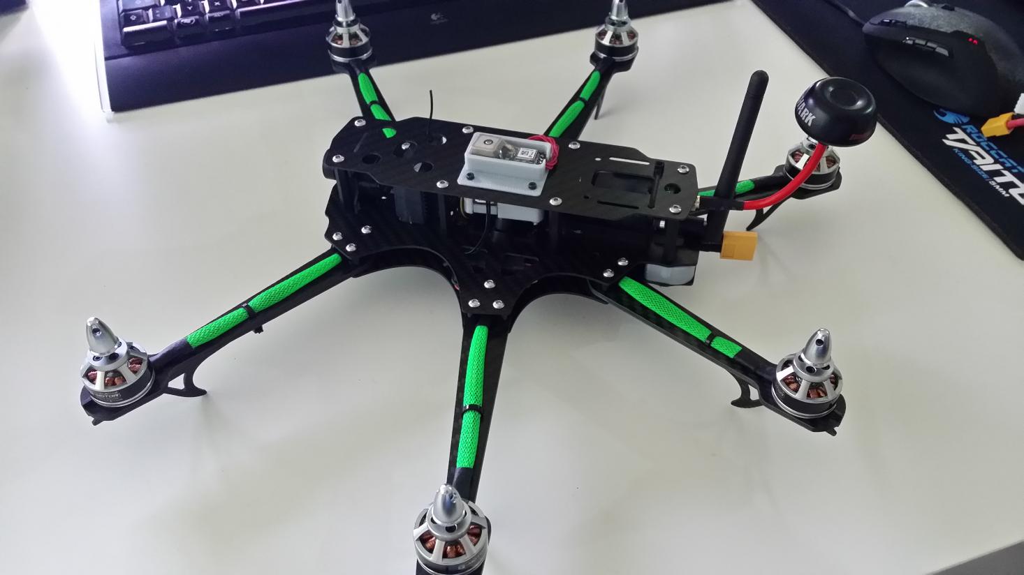

    Ich habe bei meinem Hexa das Problem das der Übergang von der Leerlaufdrehzahl nach dem Armen ( APM mini V3.1 ) zur Betriebsdrehzahl zu hart ist.
    Da mein Copter schon bei 22 Prozent abhebt finde ich das sehr gefährich :rolleyes:
    Die ESC's habe ich natürlich angelernt. Die Motoren drehen auch alle schön gleichmäßig hoch.. nur der Übergang ist mies.
    MFG Andreas

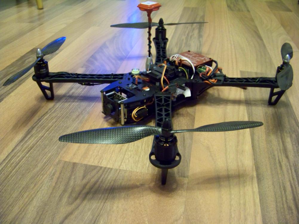

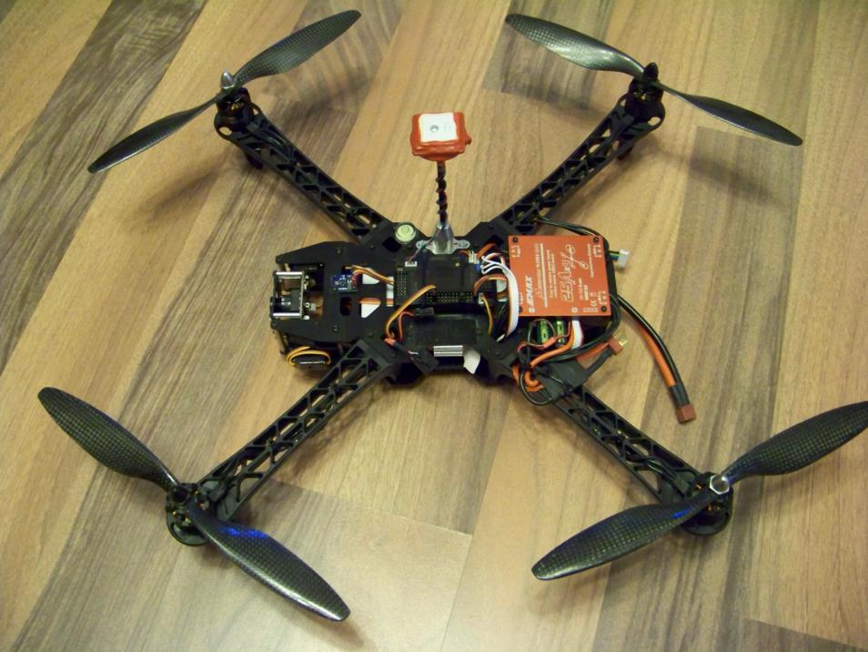

    Ich verkaufe hier meinen sehr sorgfältig aufgebauten FPV Quadcopter der 450mm Klasse. Ich habe beim Aufbau viel Wert auf die Qualität der Bauteile gelegt. Dieses Angebot richtet sich in erster Linie an Profis die sich mit solch ein Gerät auskennen. Der Quadcopter ist definitiv KEIN SPIELZEUG! !
    Für den Betrieb ist noch eine Fernbedienung ein Empfänger und ein FPV Sender notwendig ( Fatshark vorbereitet ).
    Die Flugsteuerung ist grob eingestellt sollte aber noch einmal Feingetunt werden. Bis auf 2 Probe Schwebeflüge ist er noch ungeflogen und somit Absturz frei.
    Besser und Leistungsfähiger als DJI Phantom!
    Folgende Bauteile wurden verwendet:
    FPV Carbon Rahmen mit Nylon Auslegern und Gimbal.
    Das Gimbal gleicht automatisch die Neigung der Kamera im Vor bzw. Rückwärtsflug aus.
    Emax 2216/810KV Motoren bis zu 1070g Schub je Motor!
    http://www.emaxmodel.com/views.asp?hw_id=1292
    Copter Gewicht rund 1,5KG / Schub max bis zu 4,3 KG / je nach Propeller
    Also richtig Leistung!!
    Handgefertigte Carbon Propeller 10x45
    Ich möchte an dieser Stelle nochmals Eindrücklich warnen.
    Das ist kein Spielzeug!! und nichts für Anfänger!!
    Die Carbon Blätter sind Messerscharf und drehen sich irre schnell!!!!
    (vergleichbar mit einem Häcksler)
    Emax 4in1 ESC!!!http://www.emaxmodel.com/views.asp?hw_id=1306
    Apm 2.6 Clone mit externen Kompass und externen GPS .
    Für besseren und störungsfreien Empfang.
    Robbe EVO S4 Akku mit 4000mAh-Nur 2 Zyklen zum Testen!
    http://www.robbe.de/lipo-akku-roxxyr-evo-4-4000-30c.html
    Minim OSD Clone - alle wichtigen Daten für den FPV Flug
    Akku, Geschwindigkeit, Höhe usw.
    Sonar für den exakten Bodenabstand!
    Spezial Kamera 700TVL Sony Super HAD FPV!!!!
    Verstärkte Kunstoff Propeller als Ersatz 4x
    FP: 499Euro

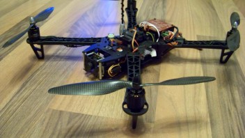

    Moin Moin
    Ich baue mir gerade einen kleinen Carbon Fun Quad um angstfrei heizen zu können und hab da noch 1-2 Fragen, evtl könnt ihr mir da helfen. In einem anderen Forum habe ich leider keine Antworten bezüglich meiner Fragen erhalten.
    Aber jetzt erstmal das Technische:
    Frame: Carbon 250iger ( 130g )
    Motor: Emax 1806 - 2280KV!! VARIANTE ( 4x18g ) http://www.emaxmodel.com/views.asp?hw_id=1459
    Regler: Emax 12A ( 4x10g ) http://www.emaxmodel.com/views.asp?hw_id=1434
    Propeller:5045 will evtl auf 6040 wechseln
    Lipo: SLS 800mAh 45/90 3S ( 79g )
    Board: Aus Kostengründen KK2.1 HC ( 18g ) HC wurde entfernt , das Display ist extern.
    Evtl. hat ja jemand noch NAZE 32 oder NanoWii rumliegen und will es loswerden?
    Kamera: 420TV Sony CXD3142r CCD ( 6g )
    Sender Fatshark 250 ( 26g )
    Gewicht gesammt ca: 370g ohne Kabel.:anmach:
    Hab ich etwas vergessen?:O_o:
    Bilder weiter unten.
    So nun zu meinen Fragen:
    1.Ist das KK2.1 überhaupt geeignet
    2.Muss ich wie beim APM aufpassen mit Stromkabeln bezüglich Störungen oder macht das den ACC/Gyro nichts aus?
    3.Ich bin mir unsicher ob die Flugsteuerung auf den unteren Teil des Rahmens ( ohne Dämpfung ) oder lieber auf dem oberen Teil des Frames ( mit Dämpfung ) gebaut werden sollte? Evtl ist das mit der Dämpfung zu träge? Der Akku liegt da oben ja auch mit drin. Ich könnte mir vorstellen das bei schnellen Richtungswechseln das ganze zu träge reagiert und dann zum aufschwingen neigt.?
    MFG Kryptoo
