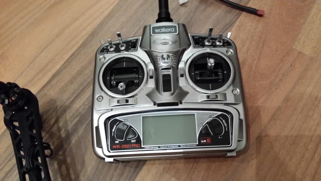

    Ich habe jetzt Mode 2 (gas links) und Flächenmodell eingestellt.
    Dann habe ich den Copter mit dem MissionsPlaner verbunden.
    Dann habe ich die Kanäle so an dem Empfänger angesteckt das Gas auch Gas ist und Pitch auch Pitch.
    Habe das bei allen Kanälen gemacht.
    Dann habe ich die Funke im Planer kalib. (Gaswerte liegen bei 950-1910 : YAW bei 1106-1906)
    Lage und Compass habe ich auch kalib.
    Aber ich bekomme den Copter nicht scharf
    Beim akku anstecken spielt der Regler eine Melodie eine rote LED blink und das war es.
    Gas runter und Yaw rechts oder links geht nicht.
    Im MissionsPlaner aber richtig angezeigt

    WALKERA PRO WK2801
    Also: Ist die Funke PPMon8 oder PPMonPL1 oder PWM on A8-A15 ?
    Muß ich die Funke auf Mode 1 oder 2 oder 3 oder 4 stellen?
    Flächenmodell oder Hubschraubääär :)
    Ps ich habe da 0 Erfahrung
    MFG Kryptoo

    Juhu ich bin einen Schritt weiter gekommen.
    Habe die Firmware jetzt mit MegaPirat Flashtool aufgespielt
    Die Funke wird jetzt im MissionsPlaner erkannt und kann auch Kalibriert werden.
    Die Ansteuerung ist IO
    Die Gaswerte liegen unten bei 1100 und oben bei 1910.
    Wenn ich jetzt den Copter einschalte..........Also
    1.Funke an / Gas unten
    2.Akku anstecken
    3.ESC Piept und spielt dann eine Melodie :)
    4.Eine rote LED /A blinkt im Sekundentakt (keine Ahnung warum)
    5.Armen /Gas unten links oder rechts GEHT NICHT!!!!!!!!!!

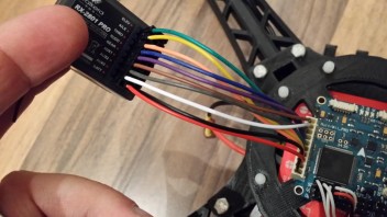

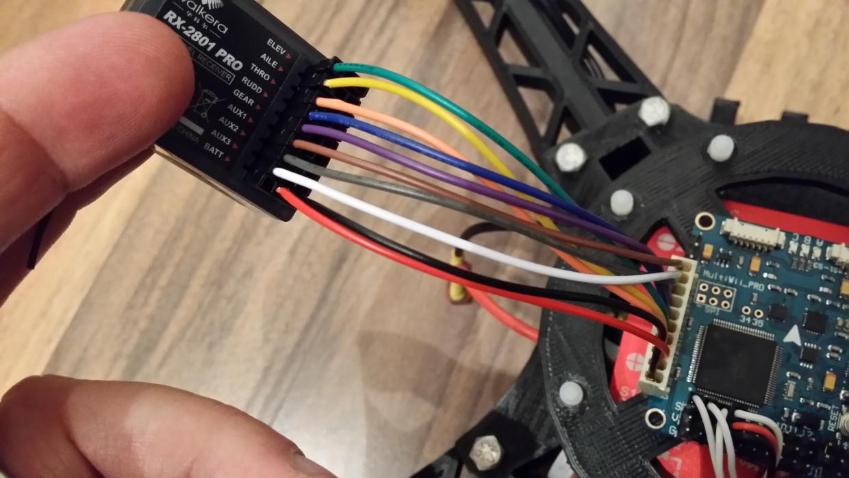

    Dann habe ich den Empfänger wie im Bild angeschlossen.
    Der Empfänger bekommt auch Strom, nur reagiert der Copter nicht auf meine Funke :?::O_o:

    Ich bekomme auch im MissionsPlaner keine Radio Signal. (Verbunden ist alles)
    Beim anlernen der ESC konnte ich beim direkten Anschluß des ESC am Empfänger den Motor mit dem Gashebel steuern.
    Liegt es an der Funke oder Firmware oder habe ich den Empfänger falsch angeschlossen?
