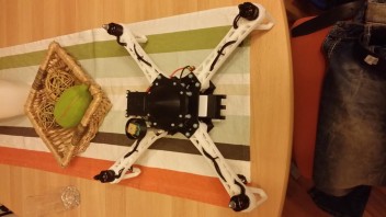

    Ich habe mir einen Quadcopter gebaut und stocke bei der Elektronik.
    Als ESC hab ich das Teil hier http://www.emaxmodel.com/views.asp?hw_id=1305
    Das Bord ist von Hobbyking (Crius Nachbau? V1)
    Als Software habe ich MegaPirateNG - APM:Copter 3.0.1-R4 drauf.
    Meine Funke ist von Walkera (8Ch.) der Empfänger natürlich auch. (hab da 0 Erfahrung mit)
    Folgendes habe ich bisher gemacht:
    Die ESC´s habe ich angelernt ( das ging schon mal :) ) Direkt an dem Empfänger angeschlossen!!!
    Die Motoren laufen auch alle in die richtige Richtung und stimmen auch von der Anordnung.
    In der Firmware habe ich das Bord und den Rahmen eingestellt und aufgespielt.
    Dann habe ich den Empfänger wie im Bild angeschlossen.

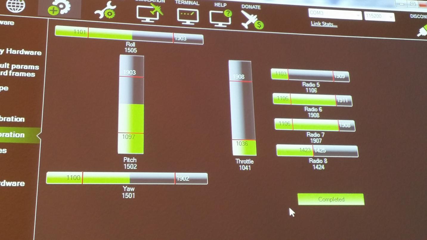

    Juhu ich bin einen Schritt weiter gekommen.
    Habe die Firmware jetzt mit MegaPirat Flashtool aufgespielt
    Die Funke wird jetzt im MissionsPlaner erkannt und kann auch Kalibriert werden.
    Die Ansteuerung ist IO
    Die Gaswerte liegen unten bei 1100 und oben bei 1910.

    Dann habe ich die Funke im Planer kalib. (Gaswerte liegen bei 950-1910 : YAW bei 1106-1906)
    Lage und Compass habe ich auch kalib.

    Im MissionsPlaner aber richtig angezeigt
