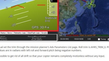

AW: Mein erstes copter
habe vor paar Tagen mein Copter super Kalibriert
bei Test Flug hab zu viel mit Save Trim rumprobiert
jetzt steht der nicht so schön wie vor dem rumgefumle kippt um
wie bekomme ich die wert wieder rein oder muss neu kalibrieren ???
