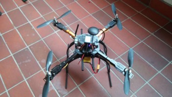

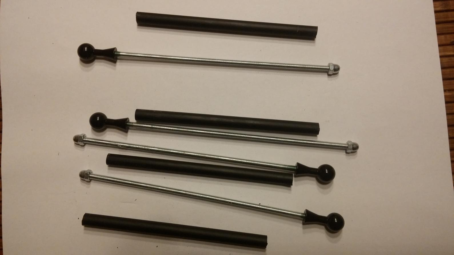

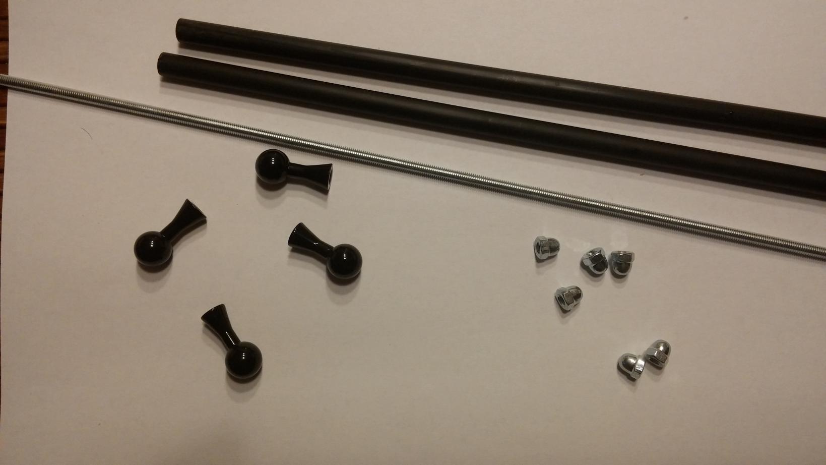

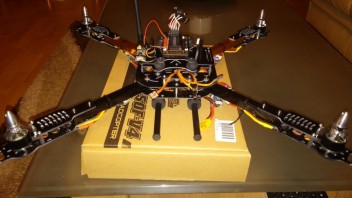

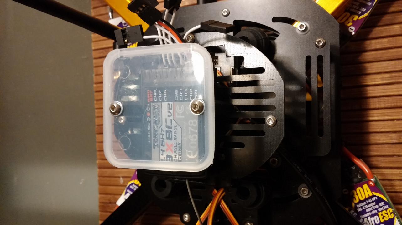

Hab heute neue Lande Füße gebaut das Originale Landegestell was mist bei landen hat mein Copter Satz gemacht und lag auf rücken.
Hier paar Bilder
Alles Baumarkt Ware außer Röhrchen
Und fertig ![]()

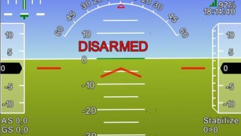

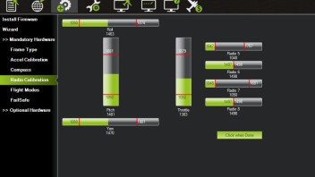

habe vor paar Tagen mein Copter super Kalibriert
bei Test Flug hab zu viel mit Save Trim rumprobiert
jetzt steht der nicht so schön wie vor dem rumgefumle kippt um
wie bekomme ich die wert wieder rein oder muss neu kalibrieren ???
AW: Mein erstes copter
In der full Parameter list die werte suchen und nullen.
Zitat von hulk;228084In der full Parameter list die werte suchen und nullen.
Sorry Ich weiß nicht wo nach ich suchen soll ![]()
http://copter.ardupilot.com/wiki/autotrim/
Ziemlich weit unten steht der name des parameters
Zitat von hulk;228088
Habs
Danke.

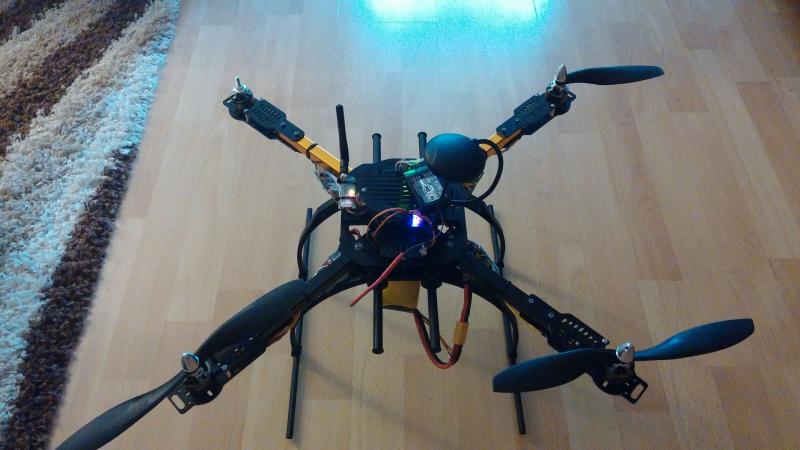

Gestern bisschen geflogen sag gut aus ein Crash habe ich absolviert war eine von Landebeinen weg ![]()
Was mir aufgefallen ist eins von meinen Lipos spinnt entlädt sich hammer tief auf ca.8V darauf fiel
mein Copter wie Stein runter ohne Vorwarnung. Auf wie viel Volt hab ihr euren Failsafe eingestellt ???
Und was für Lipo ist für mich die beste Lösung ??? Abfluggewicht ohne Lipo 1200g.

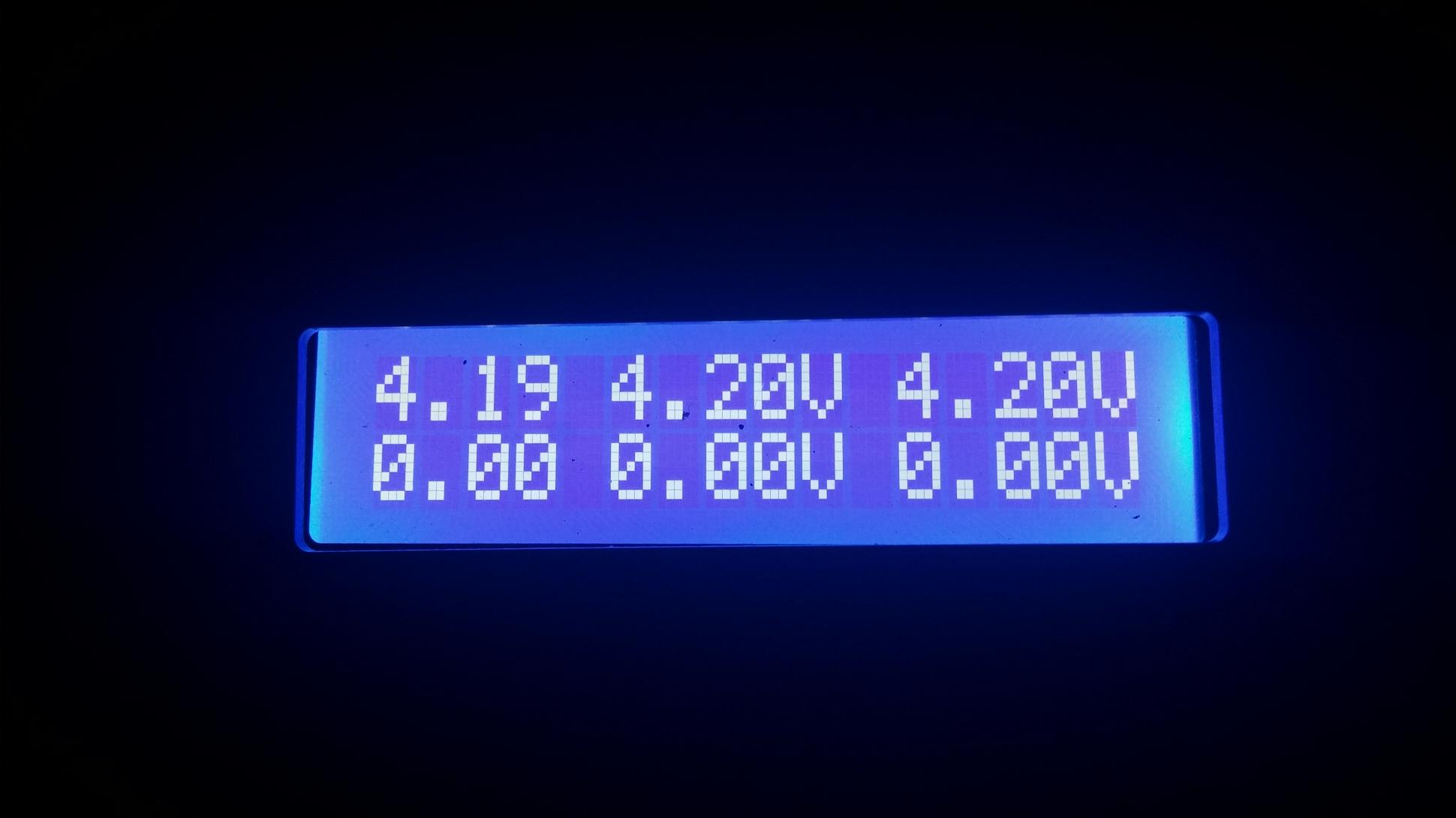

Ich hab die richtig geladen mit 1C und 11,1V da liegt nicht das Problem

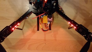

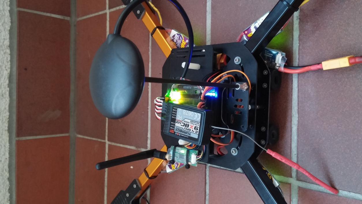

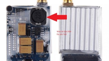

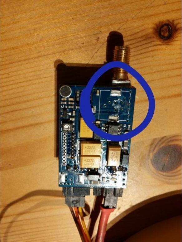

Tach leute
Brauche eure hilfe
Mein Kumpel hatte crash mit seinem Copter hat der den schön zerlegt
hatte dabei meine Camera und Transmitter Onboard der hatte auch was abbekommen
auf den Bildern ist es zu sehen brauche so ein kleines teil weiß nicht was das ist
und wie die Teile heißen -> kann ich den Transmitter noch retten ???
MfG
Ist fatshark, oder?
Zitat von hulk;228372Ist fatshark, oder?
nein ich glaube China Ware hab es gebraucht gekauft
Bin verpeilt...meinte natürlich boscam....die haben dickere kühler
Zitat von hulk;228374Bin verpeilt...meinte natürlich boscam....die haben dickere kühler
Das könnte sein Boscam oder deren Clon vom aussehen her.
Ist alles boscam....ich tippe auf einen kondensator.
Hab da ein Angebot für dich. Ich hab noch so einen rum liegen...200mw.
Der hatte nur ab und zu aussetzer. Manchmal perfekt, manchal flackern. Hatte dann irgendwann komplett auf fatshark gewechselt.da war ruhe. Aber auch andere Antennen, filter und so.
Ich meine, dass ich den noch besitze. Würde ihn für 10euro inklusive paypal und einschreiben verkaufen.
