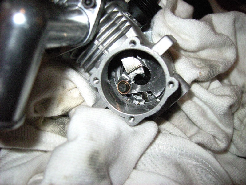

Hallo!!
Ich glaube, ich weiß jetzt warum meine Karre nicht läuft. Siehe Bild!!
Ich hatte heute nochmal mit den Einstellungen von Lord24 mein Glück versucht. Nach einigen Startversuchen sprang er auch an und lief für ca. 10 Sekunden und dann ein "Knack" und nichts mehr. Beim Entfernen der Kerze fiel mir auf daß sich der Kolben überhaupt nicht mehr bewegte als ich am SZ zog. Also baute ich den Motor aus und siehe da...... SCHEI.........!!!!!!!!!!!
GLaubt ihr ich habe ne Chance den Motor umtauschen zu können bzw. einen neuen zu bestellen? Das Ding muß doch vorher schon einen Riss gehabt haben.
