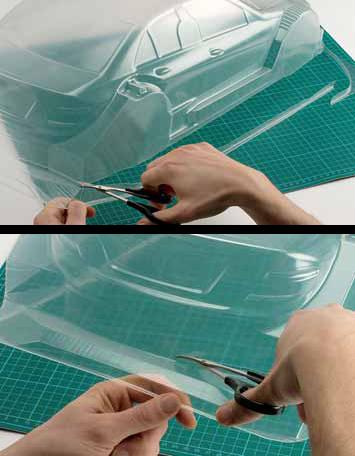

    Re: in heft 75oder76 kostenlose karosserie
    Ich hab es beim Heckflügel schon gemacht und verschiedene Techniken ausprobiert. Einmal mit der Lexan schere, mit dem Cutter geritzt und mit dem Skalpell geschnitten. Ist alles drei nicht schlecht wobei ich persönlich mit dem Skalpell am besten zurecht kam. Wenn man geraden hat wo man ein Metall Lineal anlegen kann ist das überhaupt kein Problem und wenn nicht dann kann man kleine Unebenheiten noch wegschleifen.
