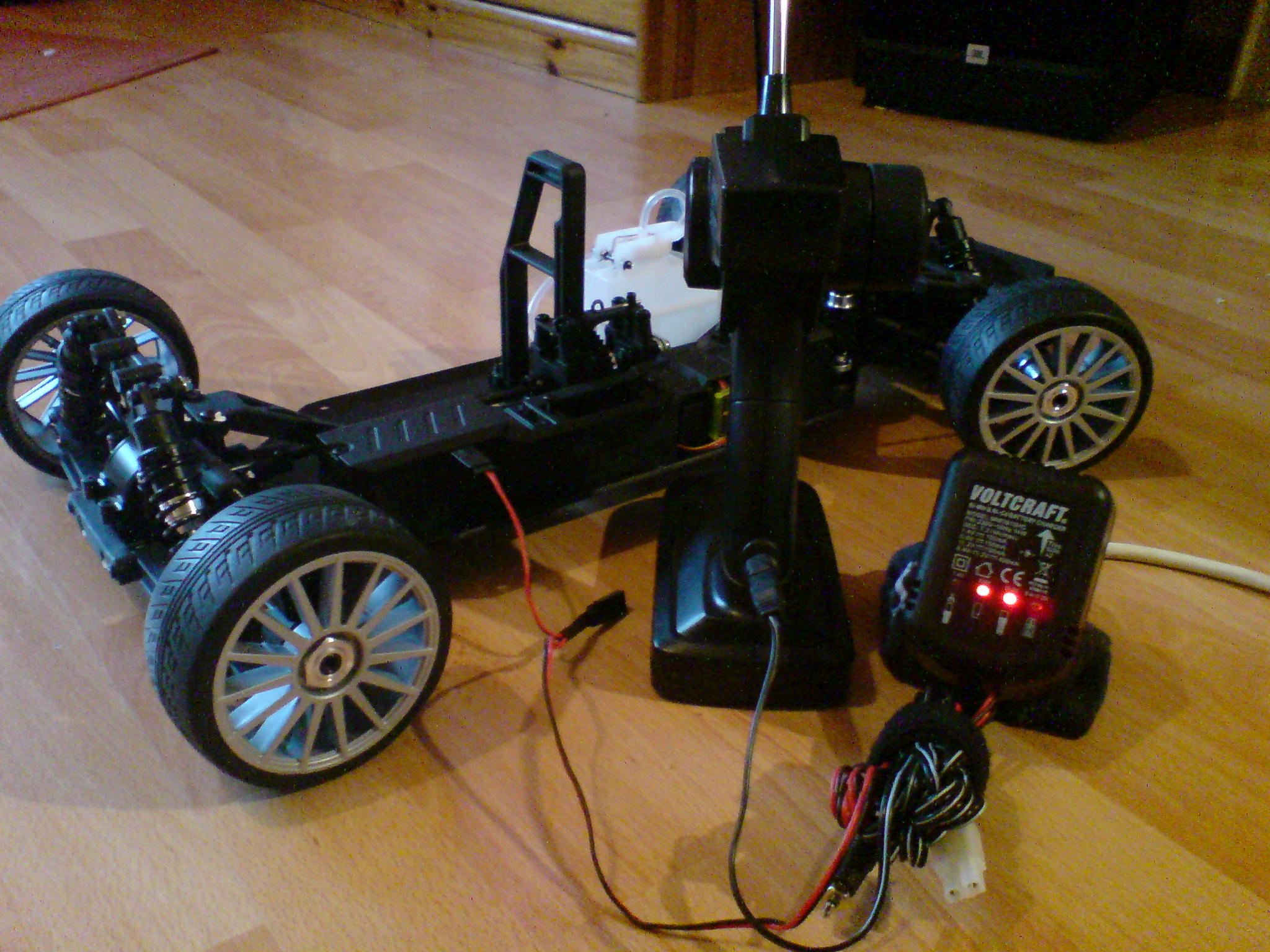

    Ladebuchse ist eingebaut und funktioniert :D[attachment=2]2.JPG[/attachment]
    Hier nochmal ganz deutlich zu sehen das ich Fernbedienung und Empfänger gleichzeitig lade(rote led´s) am ladegerät.[attachment=1]1.JPG[/attachment]

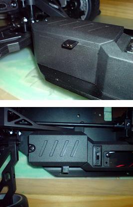

    Ne Ladebuchse an der rc box hab ich mir dann auch gleich gebastelt...[attachment=0]3.JPG[/attachment]

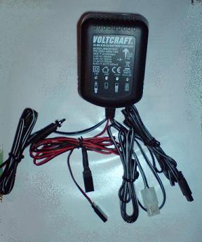

    Und das ist das ergebnis:[attachment=0]1.JPG[/attachment]
    Fertig gab es das kabel leider nicht also habe ich BEC-Stecker/BEC-Buchse und Futaba Buchse kurzerhand einzeln gekauft und alles zusammen gelötet. Jetzt muss ich nur noch ein schönes plätzchen in/an der rc-box finden wo ich die futaba buchse anbringe/unterbringe quasi so ne art steckdose baue um die sache so einfach wie möglich zu machen. Das kann ich aber leider erst nächste woche wenn die besagte rc-box dann da ist.
