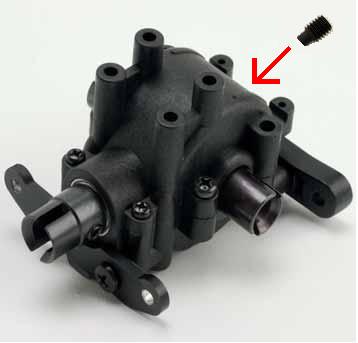

    Auf Dicht würd ich mich nicht unbedingt verlassen.Die Diffs vom NMT hab ich diesen Sommer geöffnet und nachgefettet.Das Fett wird einfach verdrängt und sitzt dann in den Ecken,wo es nicht gebraucht wird.
    Durch die drehzahl/fliegkraft im diff. gehe ich auch davon aus das sich das fett in die ecken verteilt und nicht da ist wo es sein sollte. Dicht sind die gehäuse auf keinen fall ich erinnere nur an die montage(schrauben lockern wenn es hakt) da ist niergendwo ne dichtung weder an den stellen wo ober und unterschalle zusammen sind noch an den ausgängen der kugellager usw. Und wenn fett warm wird was es auf jeden fall wird, verliert es an zahigkeit und wird flüssiger was wiederum dazu führt das es nach und nach(jedoch ganz langsam) seinen weg nach draussen suchen und finden wird. Hinzu kommt dass, das gehäuse ansich ja auch warm und flexibler wird was das austreten von fett ja nur unterstuzt.
    Re: Allg. Fragen rund ums Modell
    Genau das was jasson schreibt war das was ich meinte...
    Jetzt meine nächste frage, was haltet ihr hier von:[attachment=0]1.JPG[/attachment]
    Ich überlege ein loch ins diff zu bohren wo ich quasi bequem nachfetten kann und das ganze mit ner madenschraube + dichtung z.B. flexibel verschliessen.
