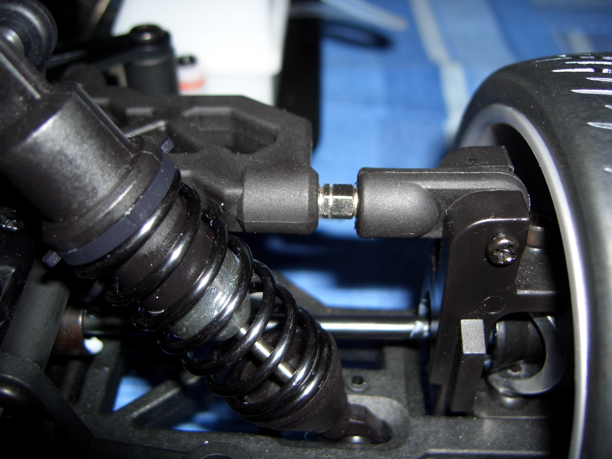

Habe meine Querlenker umgebaut , die Teile habe ich vom großen C.
Vorne : Bestellnr.[conrad]223397[/conrad] ; Preis = 5,95€ , Spannschraube 25MM 5MM ( Menge 2X )
Hinten : " [conrad]223338[/conrad] ; " = 6,95€ , Spannschraube 36MM 5MM ( Menge 2X )
Andere Spurstangen habe ich auch eingebaut
Bestellnr.[conrad]223500[/conrad] ; Preis = 9,95€ , Spurstangeset 44MM ( Menge 2X )
Außerdem habe ich die Gleitlager im zweiten Gang gegen Kugellager gewechselt .
Bestellnr.[conrad]215783[/conrad] ; Preis = 2,50€ pro Stück ; Kugellager 12x6x4 ; benötigt werden 2 Stück
Der Umbau hat ohne Probleme geklappt.
Bilder vom Umbau gibt es später ( habe meine Camera in Deutschland vergessen :aerger: )
Viel Spaß beim Umbau

Hier sind die Bilder . -

Darf ich fragen warum du die Teile umgebaut hast ? Versteh den Sinn nicht ganz
Re: Umbau der Querlenker Vorne und Hinten
Na das ist einfach... Damit er sturz und oder spur einstellen kann ohne alles wieder auseinander zubauen. Im übrigen ne super sache *RESPEKT*
Moin Moin
Die Gewindestücke haben auf der einen Seite ein Linksgewinde und
auf der anderen Seite ein Rechtsgewinde .Wenn man dann in der Mitte
dreht( linksrum oder rechtsrum ) wird die Einstellung im eingebauten
Zustand verändert . :wissen: -

dein umbau hat mich animiert... bin heute los und habe mir auch die querlenker geholt und gleich verbaut. SUPER IDEE
Eine frage habe jedoch auf deinen bilder kann man schwach erkennen das du irgendwas in die muffen der antriebswellen gemacht hast??? Beim näheren betrachten erkennt man fett! Was für ein fett ist das und was hat es für einen sinn
Gruß Kalle
ich hab bei meinem Wagen (ist zwar kein AMG, macht aber nicht wirklich einen Unterschied...) auch einfach mal da fett reingeballert. Vermindert die Reibung und bindet Staub und so was da beim fahrne im Gelände reinkommt. Es hält die Teile sauber, weil es eben kleinere Dreckteilchen bindet und sie so nicht direkt in Kontakt mit der muffe oder welle kommen. Öl hilft da wenig weil nicht da bleibt wos hinsoll...Wenn man aber nicht da fährt wos staubt und den dreck rumschleudert, ist das eigtnlich nicht obligatorisch...
Ich hab bei mir einfach Fett auf der Autowerkstatt. Einfach ne Tube von BP (die grünen, weiß nicht obs die noch gitb...). Musst halt schauen, das es nicht zu flüssig ist.
Moin Moin
Hallo Kalle , welches Fett du benutzt ist egal
und den Grund hat cougarfreak ja schon erklärt .
Viel Spaß beim umbau und beim fetten . -
Moin,
vielen dank... Also das mit den querlenker´n ist echt ne feine sache, ruck zuck links/rechts und man hat die spur/sturz verstellt. Kein lästiges auseinander bauen mehr um spur/sturz einzustellen. Auch die sache mit dem fett ist echt klasse läuft gleich alles viel ruhiger und klappert nicht mehr so laut wie ohne fett DAAAAAAAANKE :cooler: -
