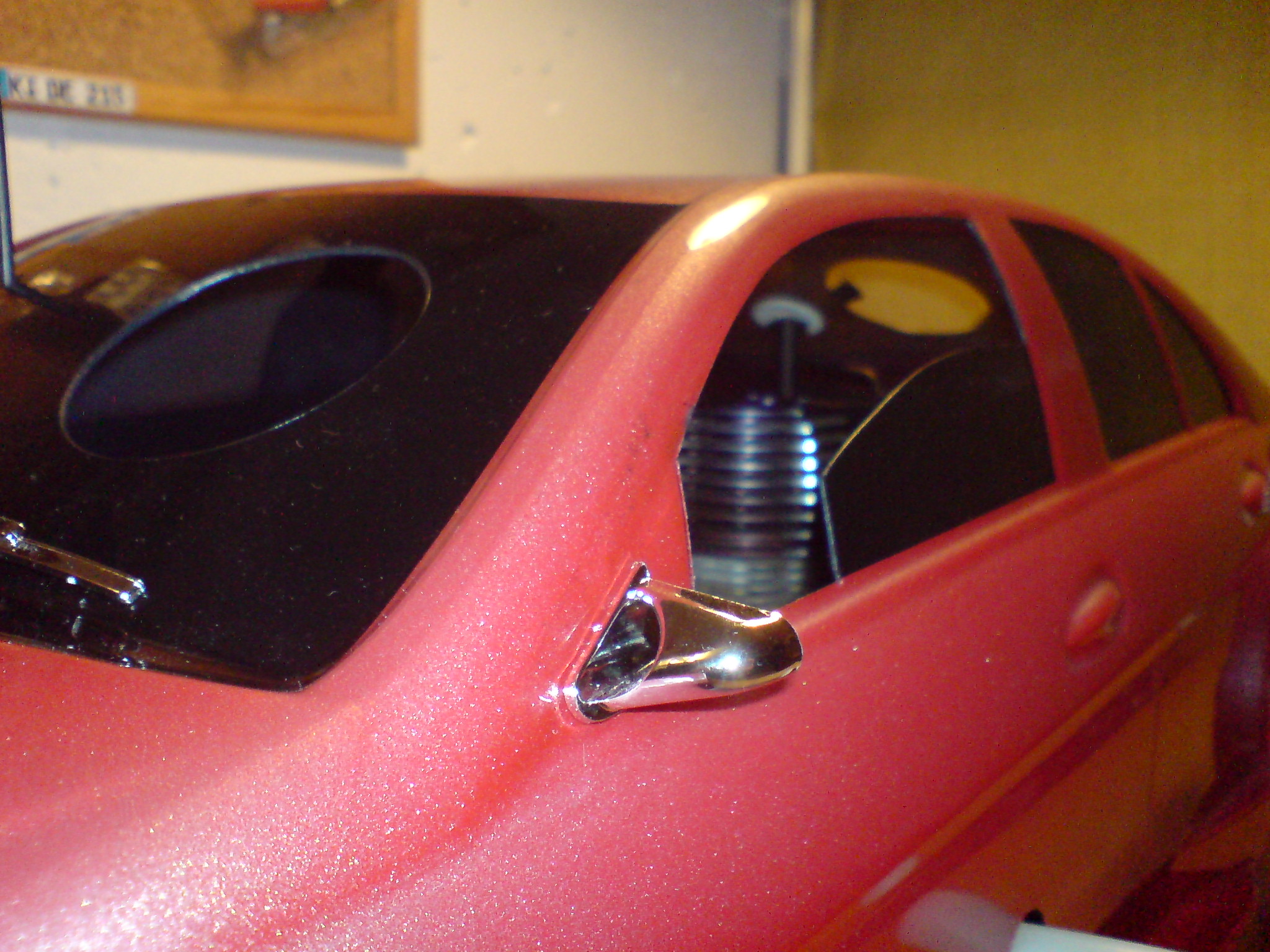

So das zweite einfahren wäre erledigt... ohne probleme
Also die temperatur liegt zwischen 100 und 125 grad, der kolben hat noch immer die farbe wie beim einbau und die rauchfahne ist schön blau. Nach dem warm fahren nimmt er vollgas an ohne probleme zu machen. Die LGS ist 0,30mm im gehäuse die HDN immer noch 3,5 umdrehungen raus und der spalt des kückens im moment 0,5mm offen ist aber immer wetter abhängig. Öl spuckt er auch noch ordentlich ausm reso
Wenn es das wetter zulässt werde ich morgen noch ein paar tanks leeren und hoffen das es funzt...
