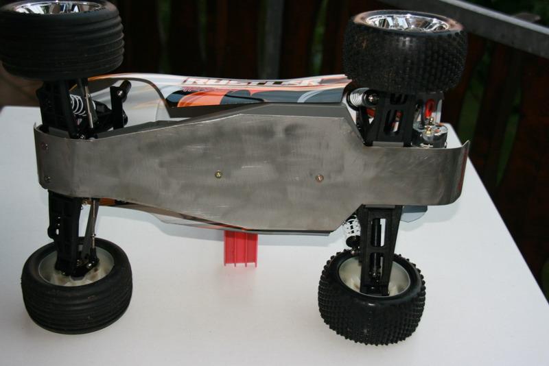

Zitat von Janomasterihr habt ja die schrauben durchs chassi gebohrt und es dann mit muttern befestigt. klappt das mit dem akku überhaupt?
Ja geht bestens sind ja nur M 4 Muttern also ca. 2mm hoch. Du mußt natürlich aufpassen, dass du in die Vertiefung bohrst dann funzt es wuderbar.
Schau mal auf deas zweite Bild weiter oben da kannst du die Muttern sehen.

sieht auch trotz der weißen Unterlagscheiben spitze aus. Mal sehen was als nächstes kommt. Vielleicht Brushless?

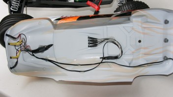

ich habe auch schon überall Kugellager drin zumindest bei den Rädern ( sind insgesammt 8 Stck. ( 2 Stck. pro Rad ). Dein Unterbodenschutz sieht auf den Bildern aber dicker aus als 0,7mm ( kann aber auch täuschen ). Ich habe mein V2A Blech vorne mit den 2 bereits vorhandenen Schrauben befestigt u. unten ebenfalls mit 2 Schrauben ( M 4x8 ). Die Schrauben gehen durch das Chassi u. werden von innen durch eine Mutter gesichert. Somit wird es schon halten. ( auch ohne Silikon ) Für die LED´s habe ich keinen Schaltplan, einfach 5mm Löcher Bohren u. bei irgend einem Internethändler 3mm LED´s besorgen ( am besten schon fertig verlötet mit Widerstand ) Preis für LED´s ca. 1 € / Stck. / Zwillingslitze 0,14mm² ca. 1 € / 2m u. Montageringe für 3mm LEDs ca. 1 € / 10 Stck. ist also gar nicht teuer. Dann alle Plus-Kabel zusammenführen u.Löten das gleiche für alle Minus-Kabel. Für die Stromversorgung habe ich 4 Mignon Zellen a 1,5V u. einen EIN / AUS Schalter. Hinten habe ich keine LED´s drin hat mir nicht so gefallen ( vielleich kommt es noch ). Als Fahrakku habe ich einen ganz normalen 6 Zellen Akku mit 7,2V ( 4.500 mAh ).

Hier meine Bilder wie versprochen:
Hallo miteinander,
ich bin neuling was den Modellsport angeht aber es macht rießigen Spaß an den Cars herum zu basteln.
Ich habe mir vor ca. 2 Wochen diesen XL-5 von Traxxas - 1:10 - Elektromotor gekauft. Bis jetzt bin ich sehr zufrieden mit dem Teil.
Natürlich musste ich mir einen Unterbodenschutz Basteln damit das Chassi im Gelände nicht zu schnell kaputt geht. Dafür habe ich ein
1mm starkes V2A-Blech zurecht geschnitten und angeschraubt. (siehe Bilder) Dann habe ich noch ein paar LED´s eingebaut einfach der Optik
halber.Das wars fürs erste mal. Wenn Ihr Fragen habt einfach Antworten.
