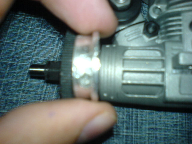

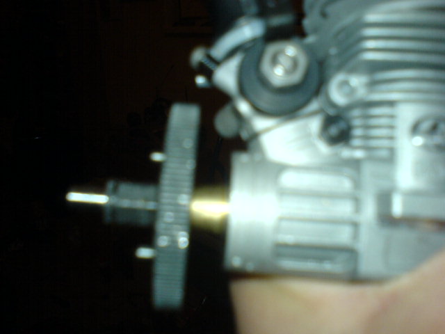

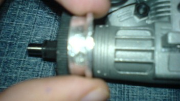

Re: Abstandhalter Motor BMW M3 Hachette
Ok.....also heisst das so viel wie: ohne dieses teil fahren= bald totaschaden?
hhhhmmm....und was haltet ihr von der idee einfach diese einkerbungen die der orginal motor hat in die kurbelwelle von dem neuen zu schleifen? müsste man halt gut abdichten damit keine spähne ins lager kommen....aber dann würde alles passen....
sorry für doppel post^^
aber habe mal blider gemacht: auf dem einen sieht man den abstandhalter der bei dem neuen motor dabei war (gold und schmal) die alte schwungscheibe passt eig. perfekt, aber mit diesem kleinen dingen liegt das kugellager "frei" is das weiter schlimm? (ich denke mal ja, aber wenn nein wäre mein problem gelöst...)
auf dem anderen halte ich den alten ring vor den kleinen (der is da nich drauf...passt ja nich...) da wäre das lager verdeckt...ich überlege einfach 2 kerben in die krubelwelle zu schleifen, damit der alte ring passt...
