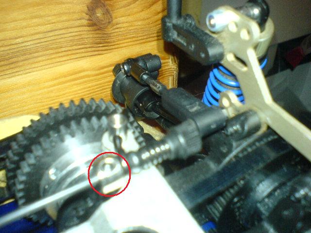

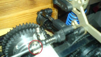

habs jetzt einfach ma fotografiert^^ (das rot umkreiste is das teil, was ich meine) :wink:
Re: M3 GTR von Hachette und die Bremse

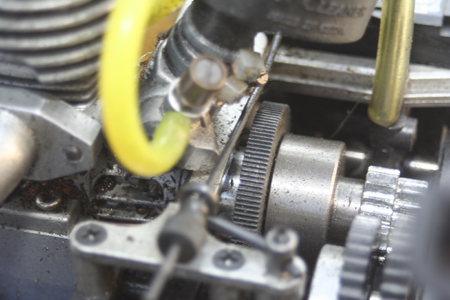

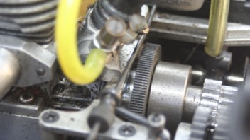

Bisschen unscharf,aber ich hab auch kein Makro-objektiv.(Ich hab es auch unscharf
)Du verwendest dort wohl einen Stellring.Bei mir sieht es ein bisschen anders aus,bis auf die ausgebaute Feder ist alles soweit original.
Ja^^ (bin die ganze zeit nicht daruaf gekommen wie das heisst :roll: ) seit ich den da drin habe hab ich mit der bremse keine probleme mehr ![]()

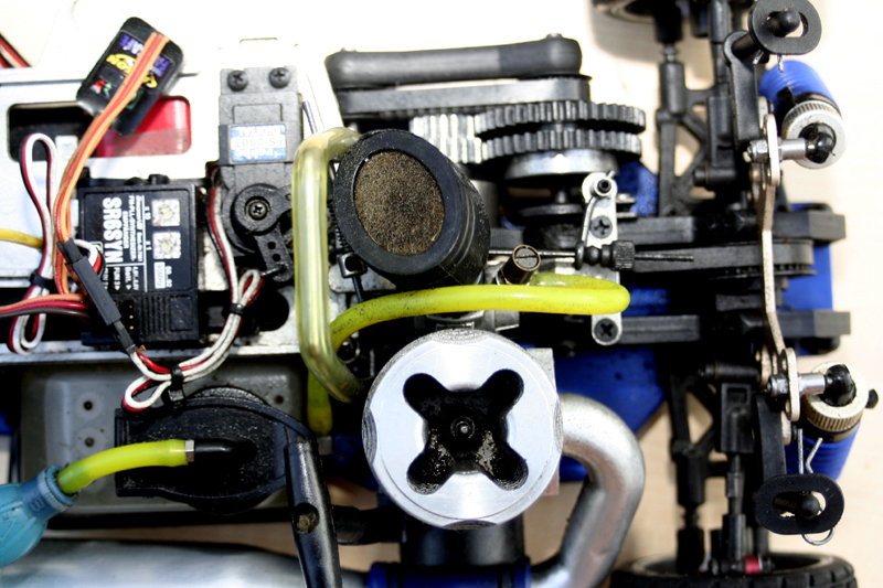

Hab eben mal nachgedacht.Theoretisch wäre es ja auch möglich,vor dem Stellring eine Feder einzubauen,das müßte den Bremshebel zwingen,die Bremse wieder zu öffnen.

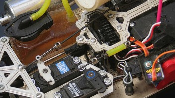

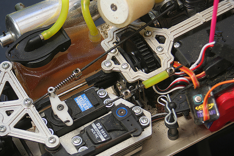

Nachtrag:
Auf einer Speicherkarte hab ich noch ein Bild gefunden mit schönen Einblicken in den BMW.Die Stange,die den Bremshebel steuert,läuft sehr eng am Vergaser entlang.Erst mein Händler hat mir den Knick eingefügt,und ich meine,seitdem weniger Probleme zu haben.
