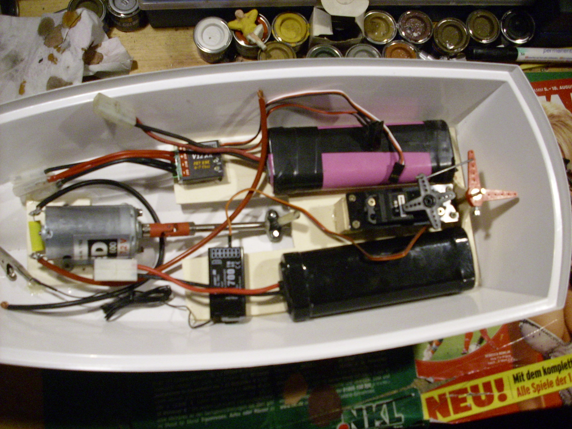

    11) habe die radioplatte noch mal länger gemacht wegen regler und empfänger.
    12) servo ist drin und nach einigem hin und her habe ich mich jetzt zur einfachen version mit nem draht zur anlenkung durchgerungen :roll:
    13) die rahmenplatte habe ich noch mit 7 X 7mm leisten verstärkt .
    14) alles mal grob zusammen gestrickt um zu sehen ob alles passt und was soll ich sagen..... PASST......PUHHH :^^: (mit dem servo is eng deshalb auch der kurze weg aber besser knapp als garnich :lol: )

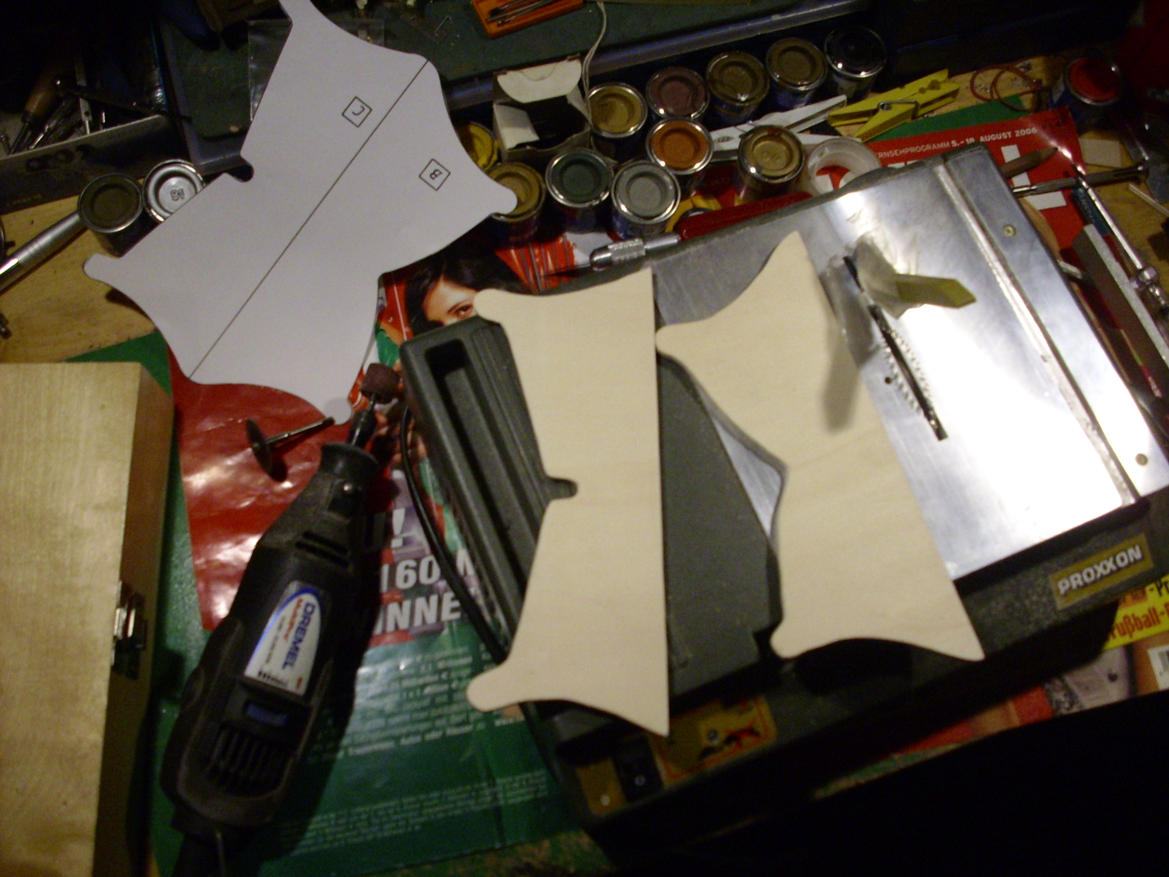

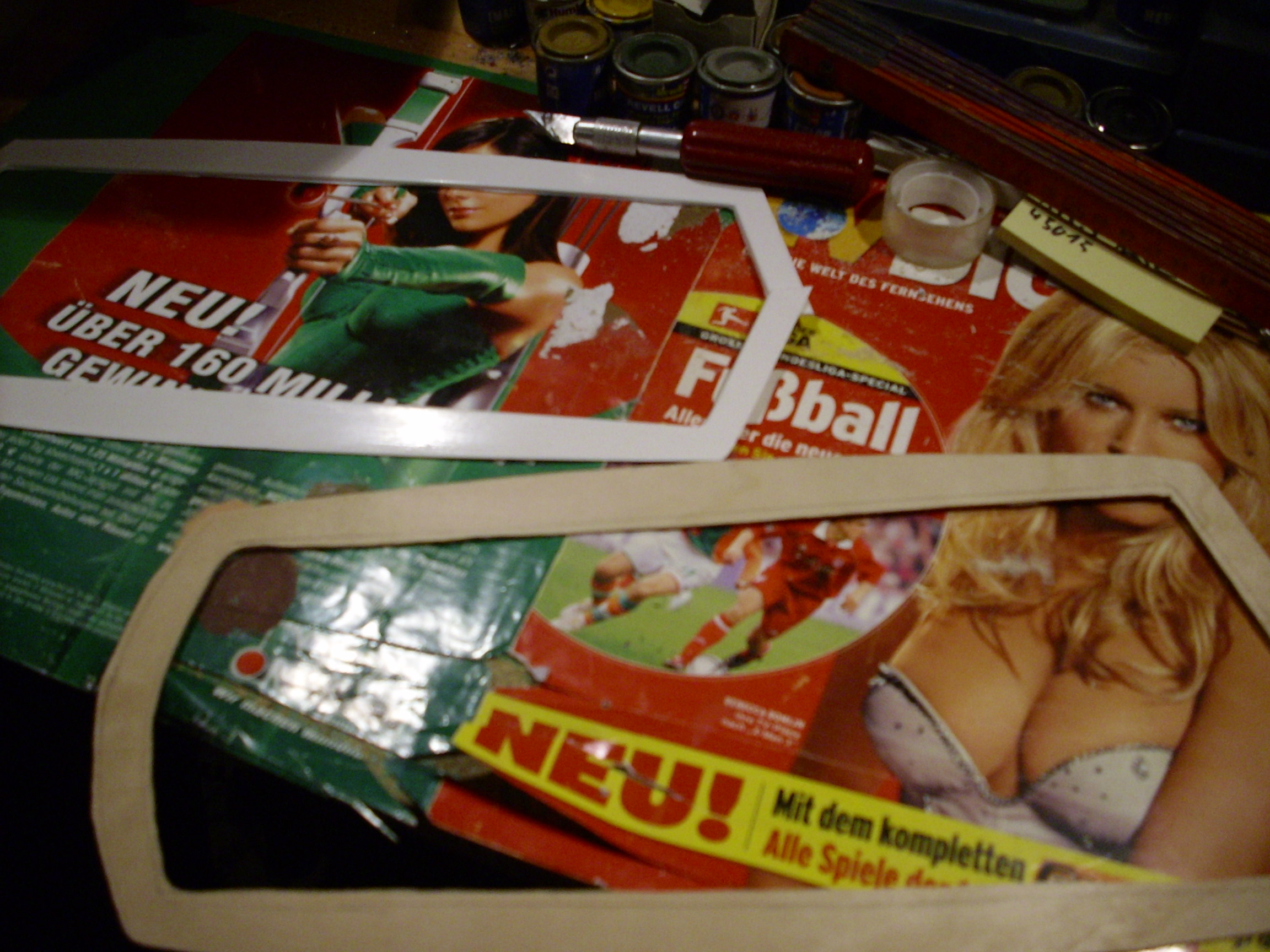

    8:habe jetzt erst mal soweit alle ABS teile zugeschnitten.
    und an dieser stelle trennen sich jetzt die wege zwischen der bauanleitung und mir :^^:
    aus den abschnitten soll der rahmen für das innenleben entstehen...murks!...habe jetzt einen aus 1mm birke gemacht.
    das wird stabieler und gebeizt sieht er auch noch tofte aus :D

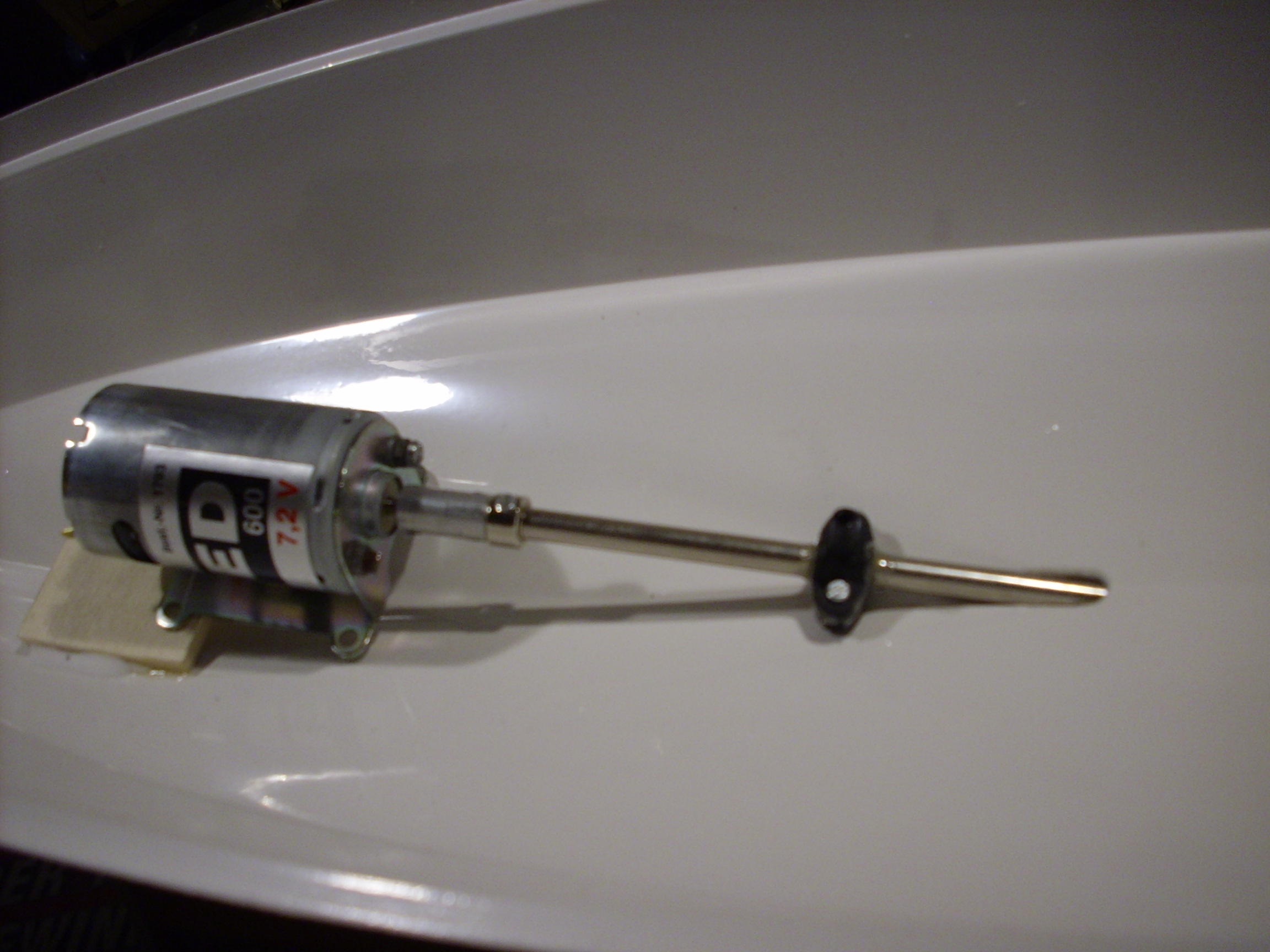

    9:die unwucht in der welle hat mir etwas sorgen gemacht.habe deshalb mal die stromaufnahme des motors gemessen und...7,6ah :shock: geht garnich :aerger:
    habe deshalb jetzt die starre kuplund gegen eine gelänkkuplung aus getauscht :!: jetzt is alles im grünen bereich :wink:
    weiss jetzt auch wo der hacken war: die motorwelle :wand:
    10:erster schwimmtest.gewicht ist mit 2 akkus noch OK und dicht ist der pot auch :daumen:

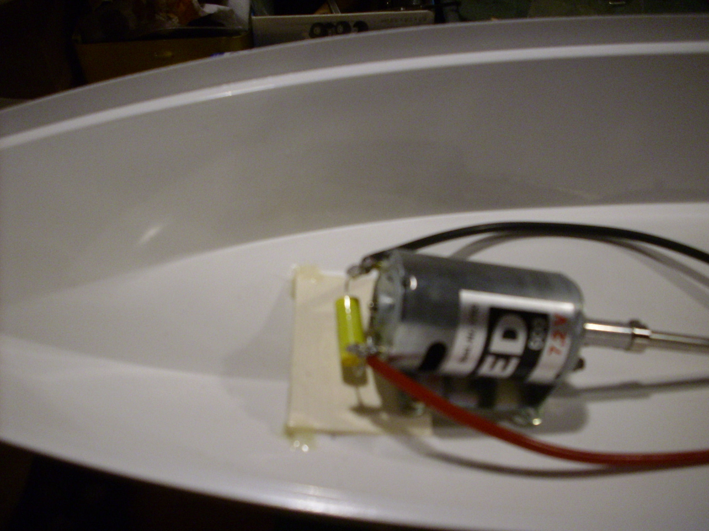

    5: stromkabel und entsörkondensator angelötet (graupner 3588 470nF).

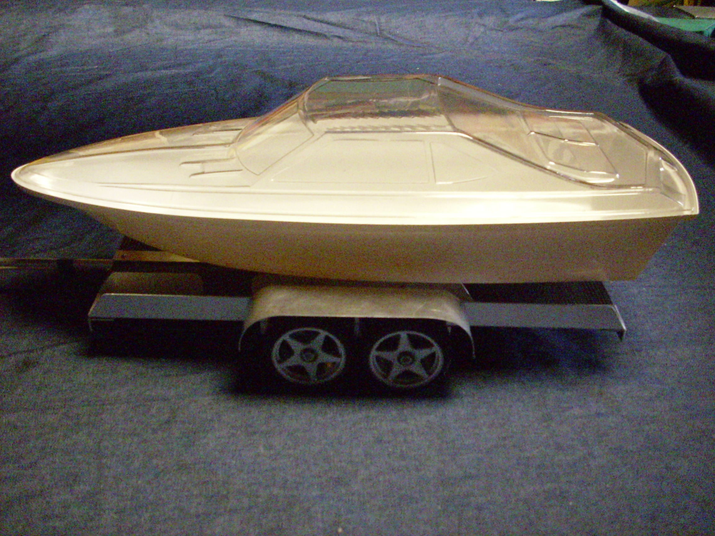

    so wie angekündigt jetzt der baubericht von der robbe katja/volksboot :lol:
    mache ihn jetzt ausführlich zum mitbasteln (falls patricia es sich noch überlegt :D ) wenns nervt sagt bescheit dann nur in kurz :^^:

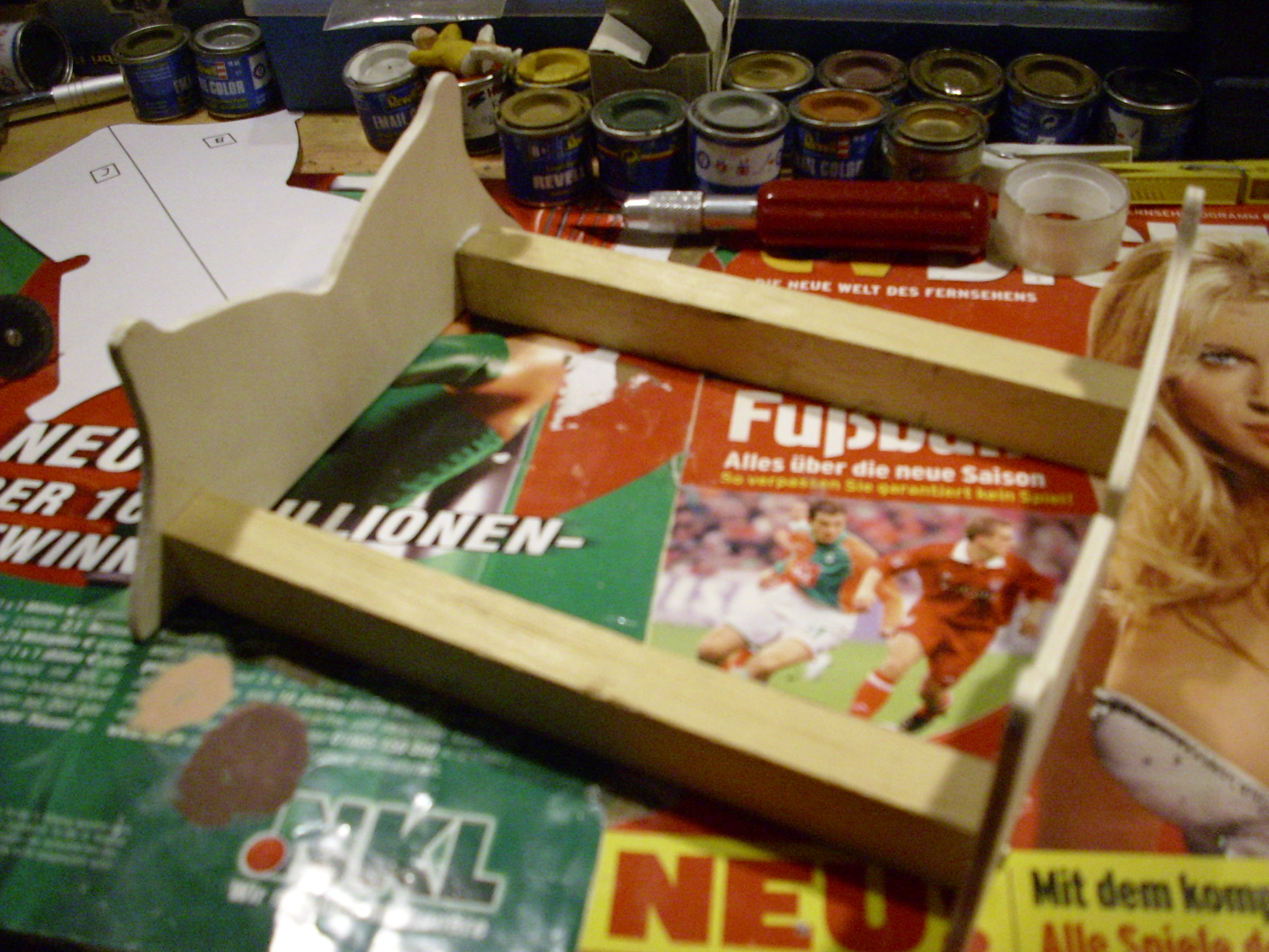

    1: wir bauen uns einen provisorischen bootsständer(wobei ich zugeben muß das es bei mir meist dabei bleibt :oops: :roll: )
    die schablone ist in der mitte der bauanleitung :wissen:
    habe jetzt 4mm sperholz und 15 X 22mm leisten genommen (war halt da).

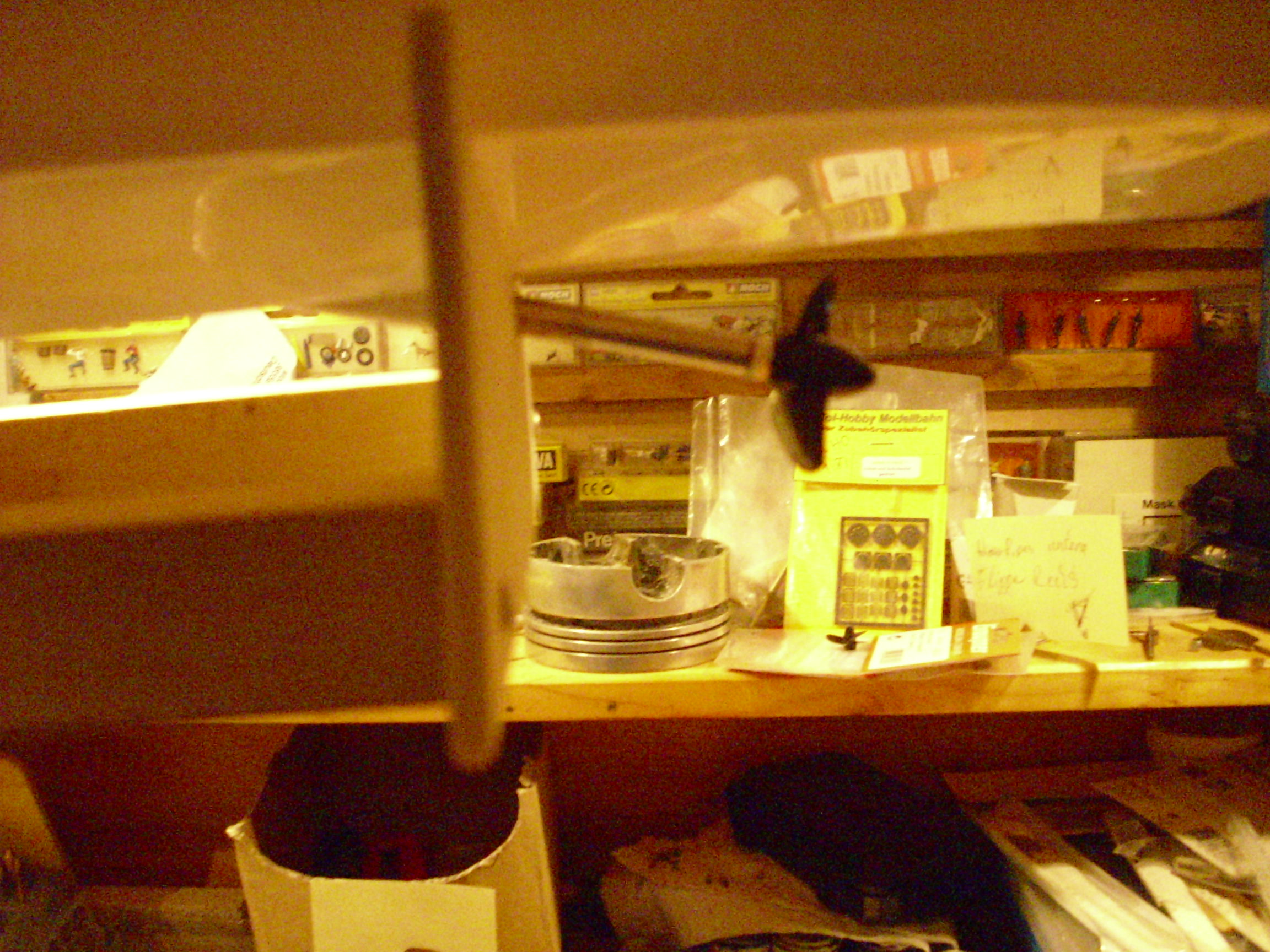

    2: stevenrohr vorbereitet zum einbau das heist ein 2,5mm loch im oberen drittel gebort und nen schmirnippel (graupner 2997.6)drauf und mit uhuhart verklebt.
    stevenrohr habe ich jetzt ein anderes genommen da das ursprünglich gedachte etwas zu kurz ist :(
    habe da keine nummer zu ist 140mm lang mit 6mm durchmesser und ner 4mm welle 167mm lang.

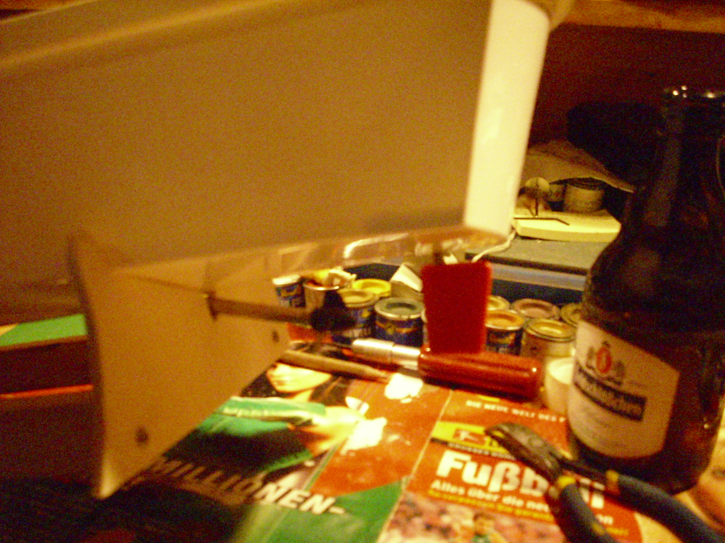

    3:loch fürs stevenrohr in den rumpf.habe von innen erst 4mm gebort und dann von außen 6mm ACHTUNG die 6mm bohren wie sich igel lieben GANZ GANZ VORSICHTIG sonst geht das in die hose der rumpf ist nur auf ein 4mm rohr ausgelegt :wissen:
    dann die wellenkuplung(graupner 3346) auf der einen seite (wieder die igel nummer) auf 4mm aufbohren.
    4.motor an die motorhalterung (conny242322-98) und dann an die welle.
    will eigentlich noch ne wasserkühlung einbauen war aber nicht lieferbar kommt nach :evil:
    da die welle oder die kuplung ne leichte unwucht hat habe ich jetzt das bretchen zum anschrauben nur an den hinteren haltern.
    bretchen ist mit uhu H. und ponal wasserfest verklebt.
    wen das ausgehärtet ist wird die welle erst ausgerichtet und verklebt so vermeidet man überflüssige spannung :yes:

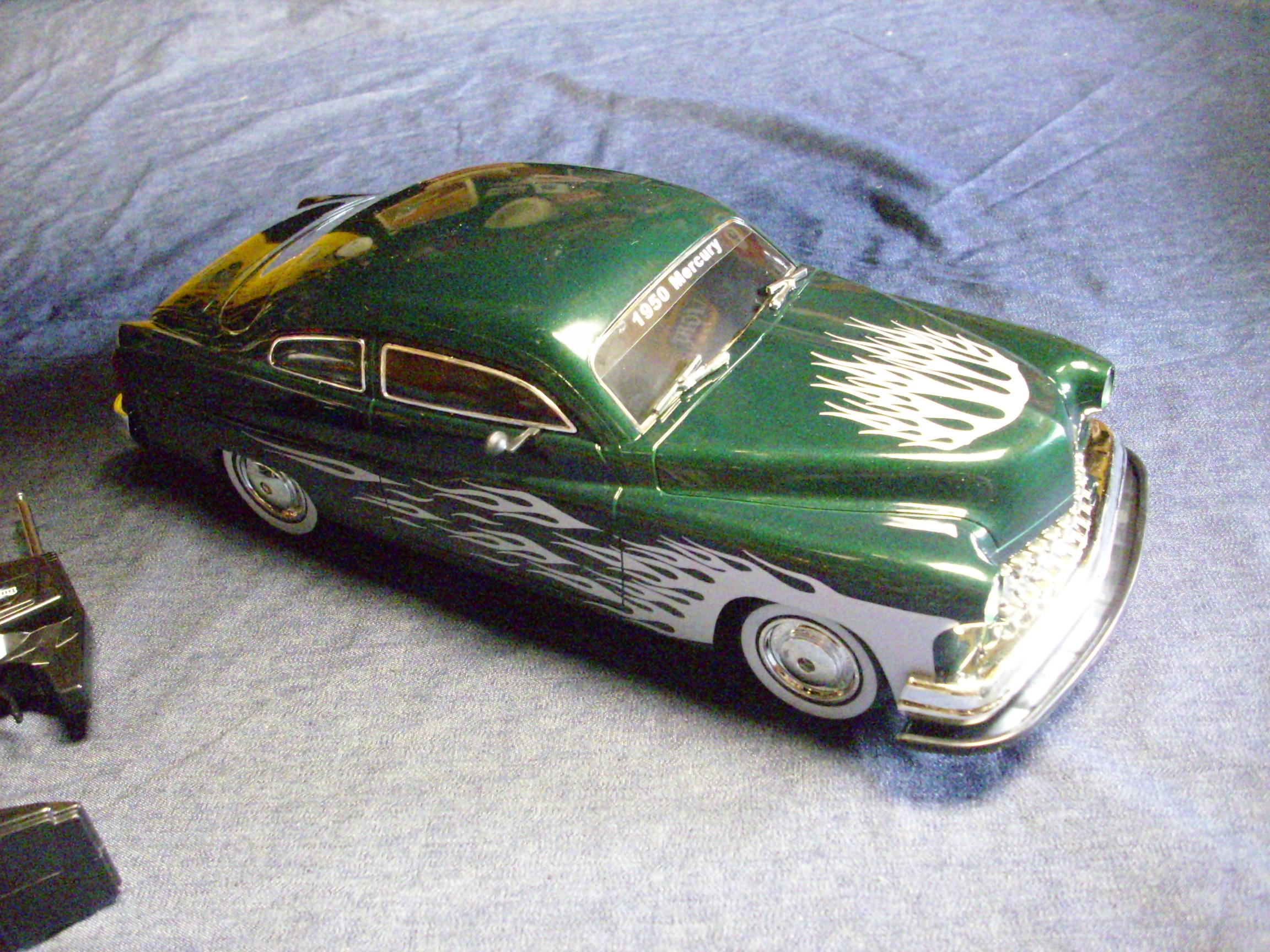

    Re: Ostern
    soll nen 1:10 sein :O_o:
    ist ca 44 cm lang :^^:
    mal sehen was draus wird ,werde ihn morgen oder so mal zerlegen :twisted:
    Re: Ostern
    Zitat von tomy
    sooo und nun was gabs gutes im nest?
    :^^: den hier :^^:
    is aber übelstes spielzeug :?
    gabs gleich mit dem satz: is halt spielzeug sieht aber cool aus... na ja... du machst das schon :lol:
    is halt mehr als geck gedacht :roll:
    na mal sehen ob ich dem ding bischen leben einhauchen kann :freu-auto:
    so is echt übel: wenn man lenken will muß erst gas weg sonst reagiert da nix,wendekreis wie ne schleptenderlock und der vortrieb ist nur mit mäßig zu beschreiben :aerger:
    aber cool schaut er wirklich aus :twisted:
