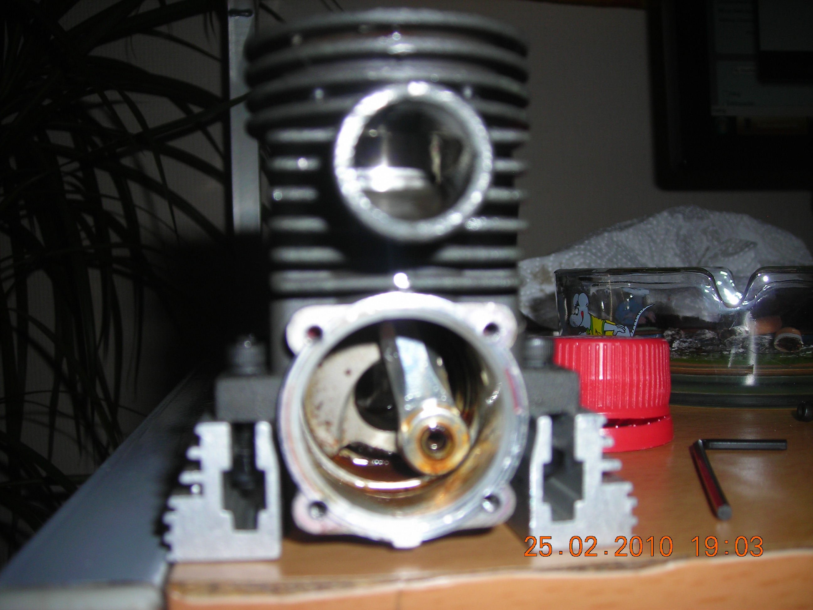

em ist das normal das da so ne braune suppe überall ist?sieht aus wie röst aber könnte auch sprit sein hier die bilder

so hab das ding mit nem kolben rausbekommen...was genau soll ich nun prüfen
