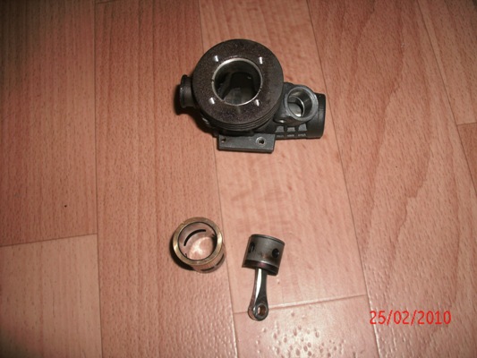

so hab das ding mit nem kolben rausbekommen...was genau soll ich nun prüfen
Re: Specter Motor fest?!
kannst du Bilder von den Teilen machen?
das ist einfacher.
Wie sehen denn Kolben und Laufbuchse an ihren Kontaktflächen aus?

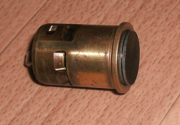

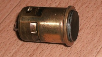

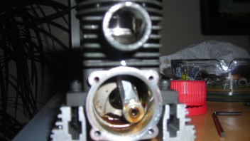

em ist das normal das da so ne braune suppe überall ist?sieht aus wie röst aber könnte auch sprit sein hier die bilder

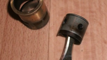

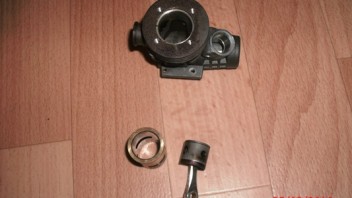

die laufbuchse und er kolben sehen total okay aus aber denke das kann man auch nit sehn!gibt es da kein wundermittlechen in sachen schmierung oder so
hol mal bitte den Kolben und die Laufbuchse raus und mach von denen Fotos. Bei der Buchse am besten von innen, was aber wohl nicht gehen wird.
Die braune suppe KANN gelöster Rost in Sprit sein, wahrscheinlich ist es aber nur unverbranntes Öl.
Das kommt jetzt abene drauf an wie die anderen Teile aussehen.

ist das normal das der kolben keine kolbenringe hat?da ist nur ne einkärbung oder is der soo klein das man den kaum sieht?
achja und ohne gewalt geht die buchse garnich in den motor das is doch auch nit normal :wand:
hi.
ja der hat keinen kolbenring.hab ihn gerade vor mir liegen.der kolben muss sich mit wenig druck von hand bündig mit der laufbuchse ist,wenn das geht sag bescheid.nich mit gewalt bitte.

ahh ist irgendwo in dem motor oder im gehäuse eine ganz winzig kleine feder?hab den grade mal mit bremsenreiniger durchgespült und da lag eine auf dem tuch!aber die könnte auch schon vorrher da gewesen sein wie gesagt so ne ganz kleine is das
die ist wichtig!!!
muss schnell kochen dann sag ich dir für was die ist.da muss auch noch ein kleinen metallstopsel sein. :shock:
also:
ohne die Feder und deisen kleine Bolzen brauchst du einen neuen Motor.
Die Feder sorgt dafür das der SZ funzt. In der Kurbelwelle sizt die Feder und Feder der Bolzen.
Wenn du diese Beiden Teile nicht wieder findest brauchst du einen neuen Motor.
