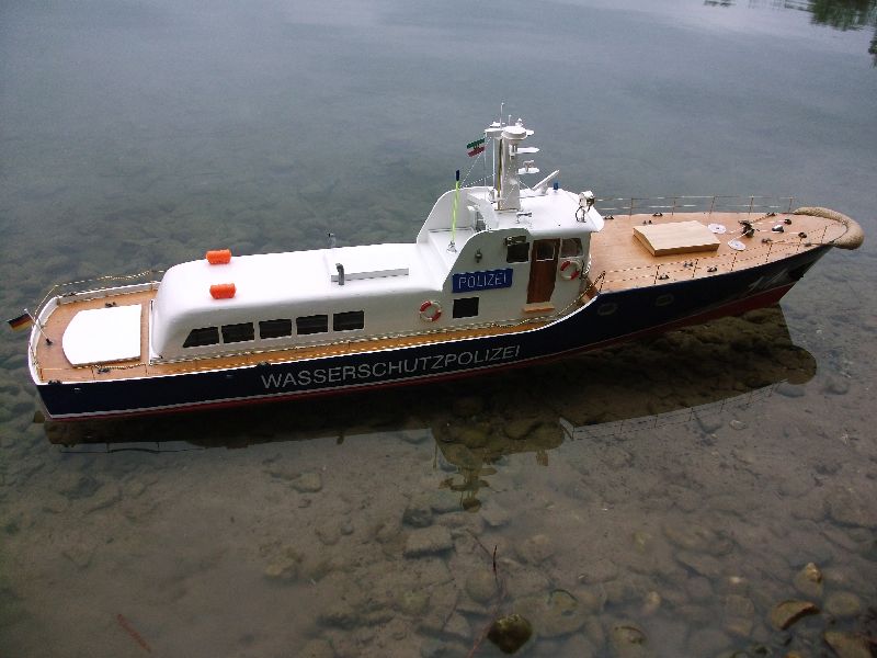

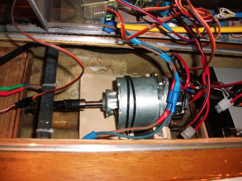

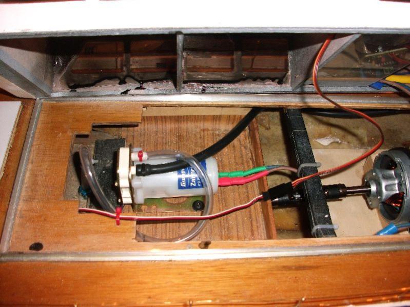

AW: Polizeiboot WS14, mein neuestes Projekt

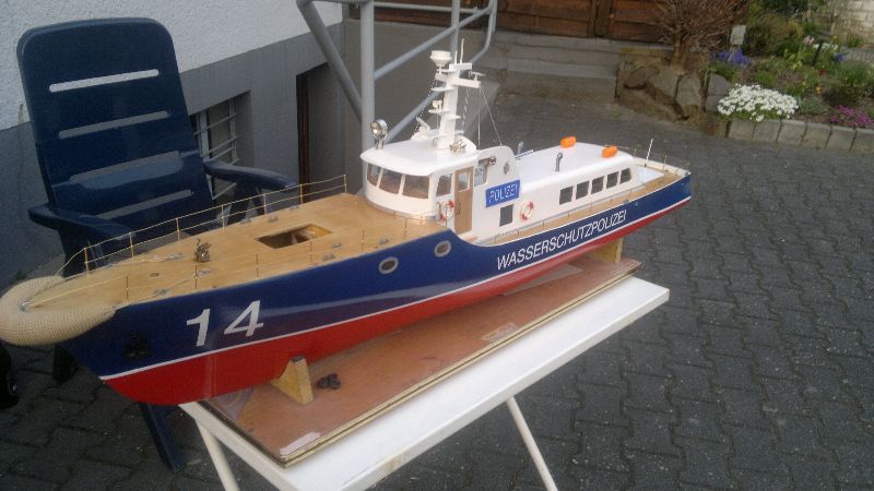

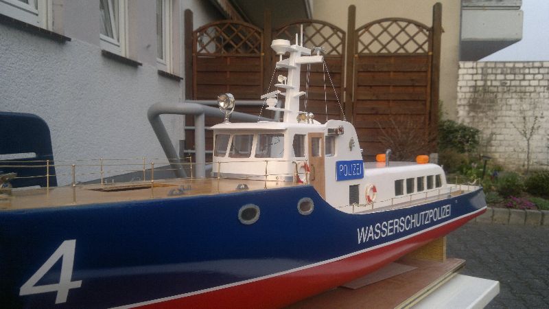

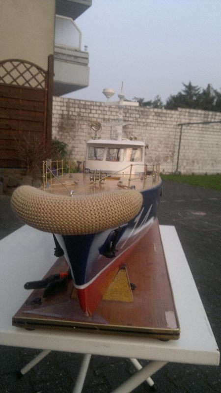

Ich war lange nicht mehr hier, deshalb jetzt mal ein Update zum Boot.
Verbaute Elektronik:
Der Motor ist nun ein 12V Lüftermotor von Bosch mit 5000 U/min
Stromversorgung: Yuasa 12V / 7Ah Blei-Gel-Akku und ein 6V Hump Pack für die Beleuchtung
Fahrtregler: Graupner Navi V30R
Lichtsteuerung über 2 Kanal Memoryschalter
Positionslampensatz Robbe 1383
RC gesteuertes Blaulicht für Einsatfahrzeuge
Graupner 6V Zahnradpumpe 1953 für die Spritzdüse am Bug
Gesteuert wir das ganze mit einer 2,4 Ghz 6 Kanal Steuerung von Carson
Hier gibts noch ein Umbauvideo:

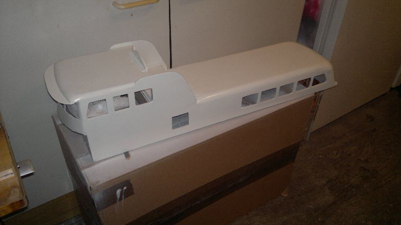

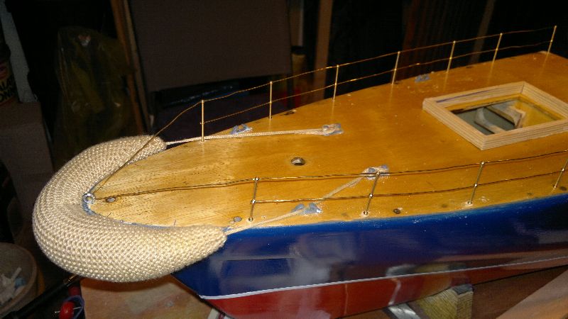

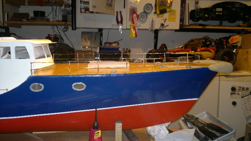

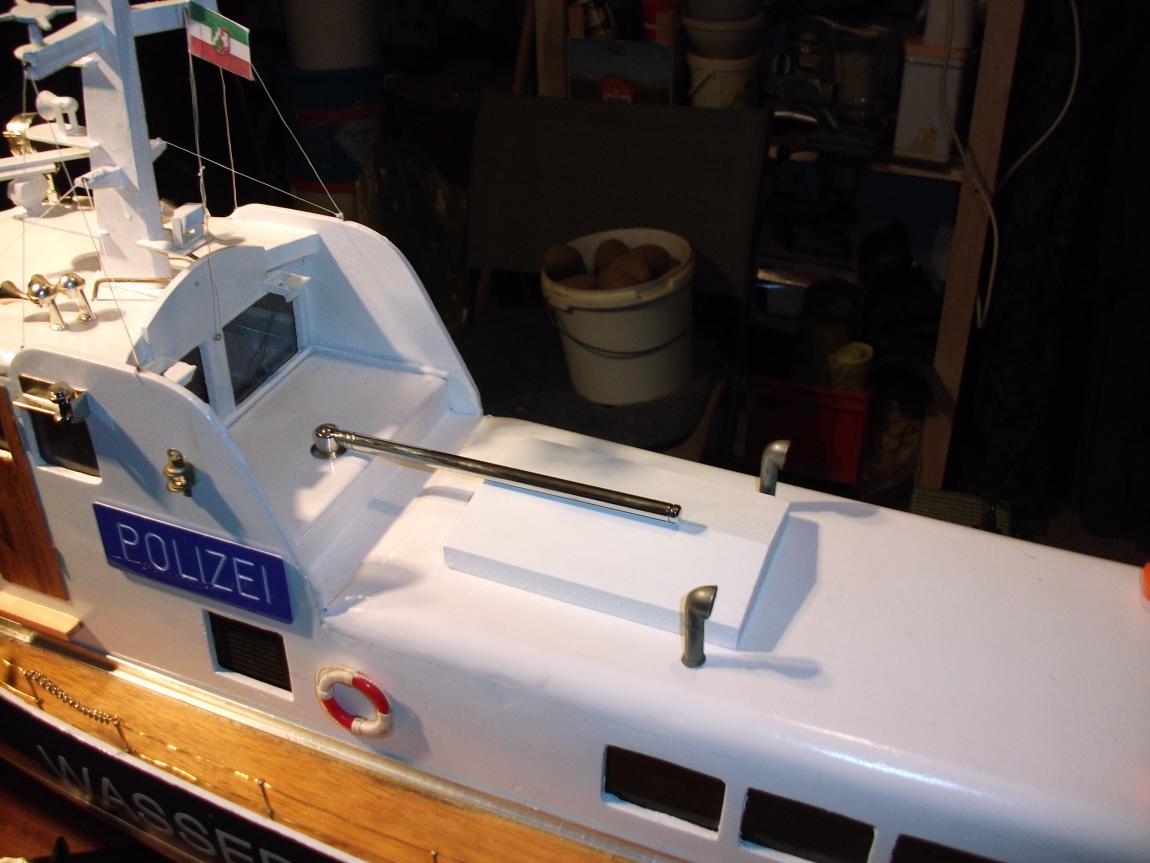

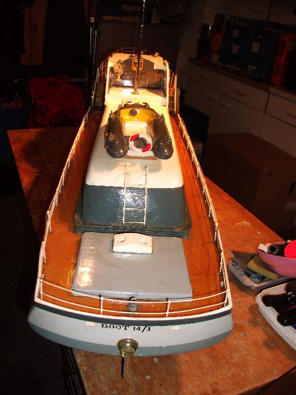

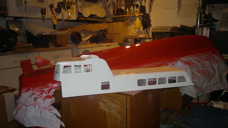

Neue Farben, Beschriftungen, Aufbauten....

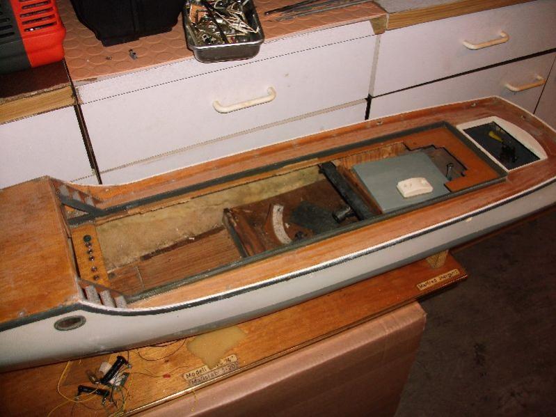

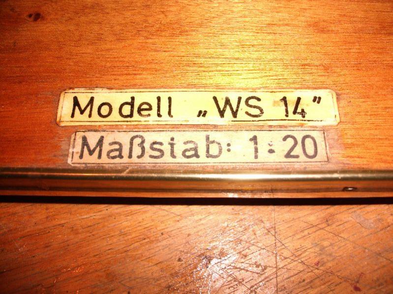

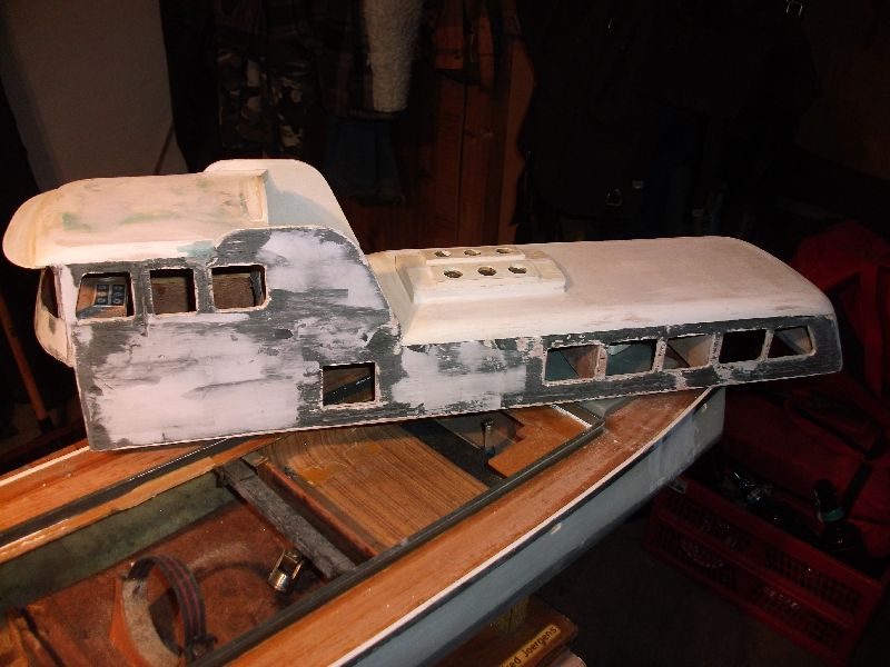

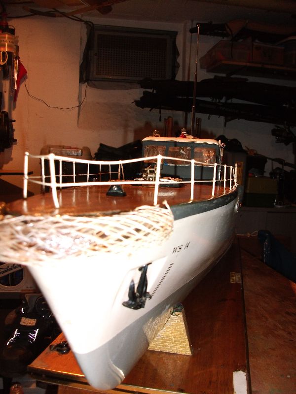

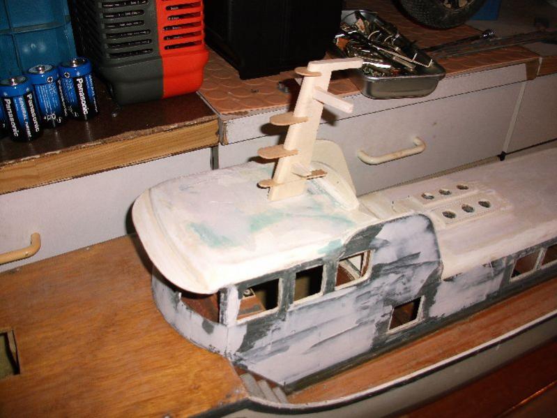

So ging es weiter, erst mal alles entfernen, schleifen ab und zu mal was probieren.
Nach langer Zeit habe ich endlich mal wieder Zeit gefunden hier zu schreiben.
Ich habe Anfang Februar ein über 40 Jahre altes Polizeiboot bekommen, mit dem ich schon als Kind "spielen" durfte.
Das Boot stand über 30 Jahre unbenutzt in einem Keller und wurde (wird eigentlich noch immer) von mir jetzt überarbeitet.
Das Boot ist 140cm lang und wurde von einem 6V Scheibenwischermotor aus nem VW Käfer angetrieben.
Der Motor funktioniert leider nicht mehr.
Hier mal ein paar Bilder der ganzen Aktion.
So sah es aus als ich es bekommen habe.
