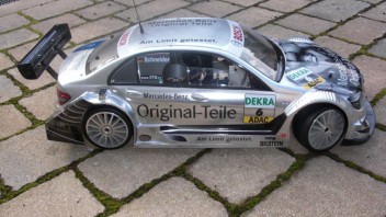

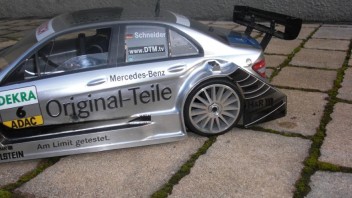

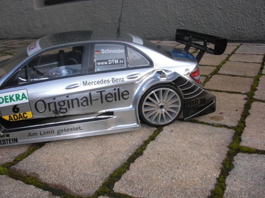

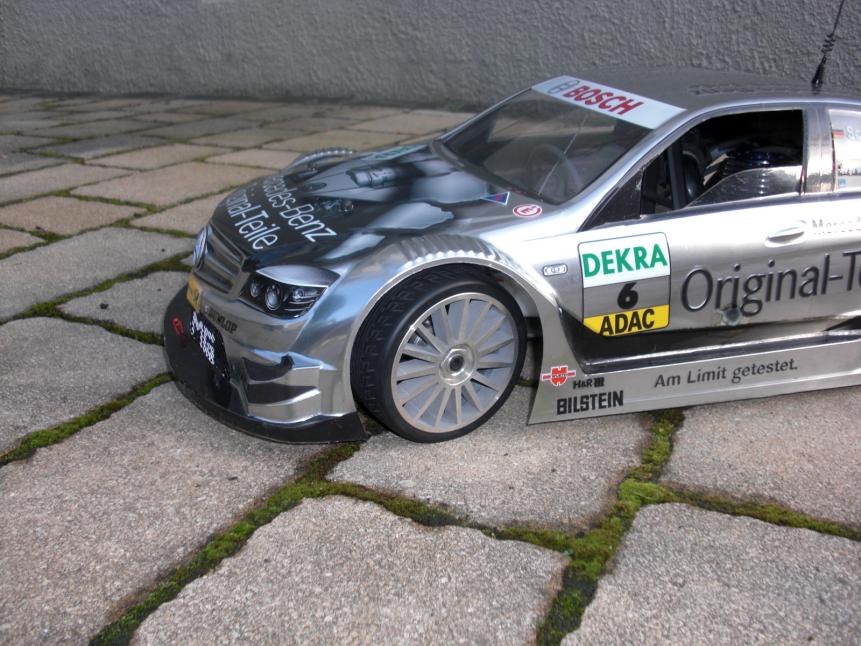

Hab die Felgen mal provisorisch drauf gemacht. Und so sieht's aus.

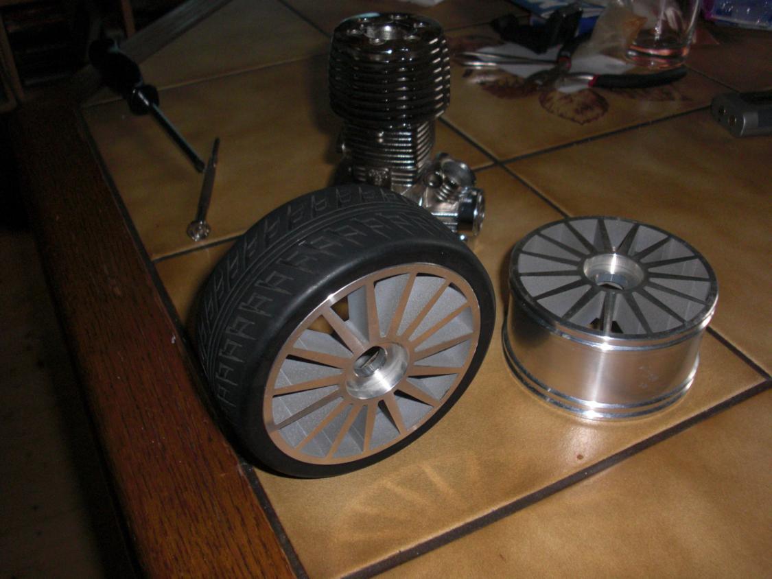

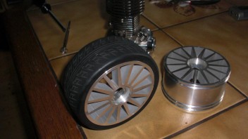

Ja gut, aber meine Felgen sehen aber jetzt nicht so aus. Würde die Gummis trotzdem gern befestigen. Werde es mal nach der Anleitung versuchen.
Vielen Dank für deine Hilfe.
Hallo Leute,
wie kann ich am besten die Gummis auf richtige Alu Felgen befestigen? Bin dankbar für jeden Rat.
