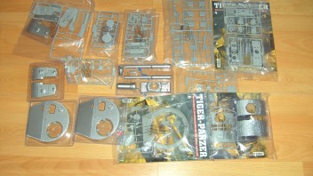

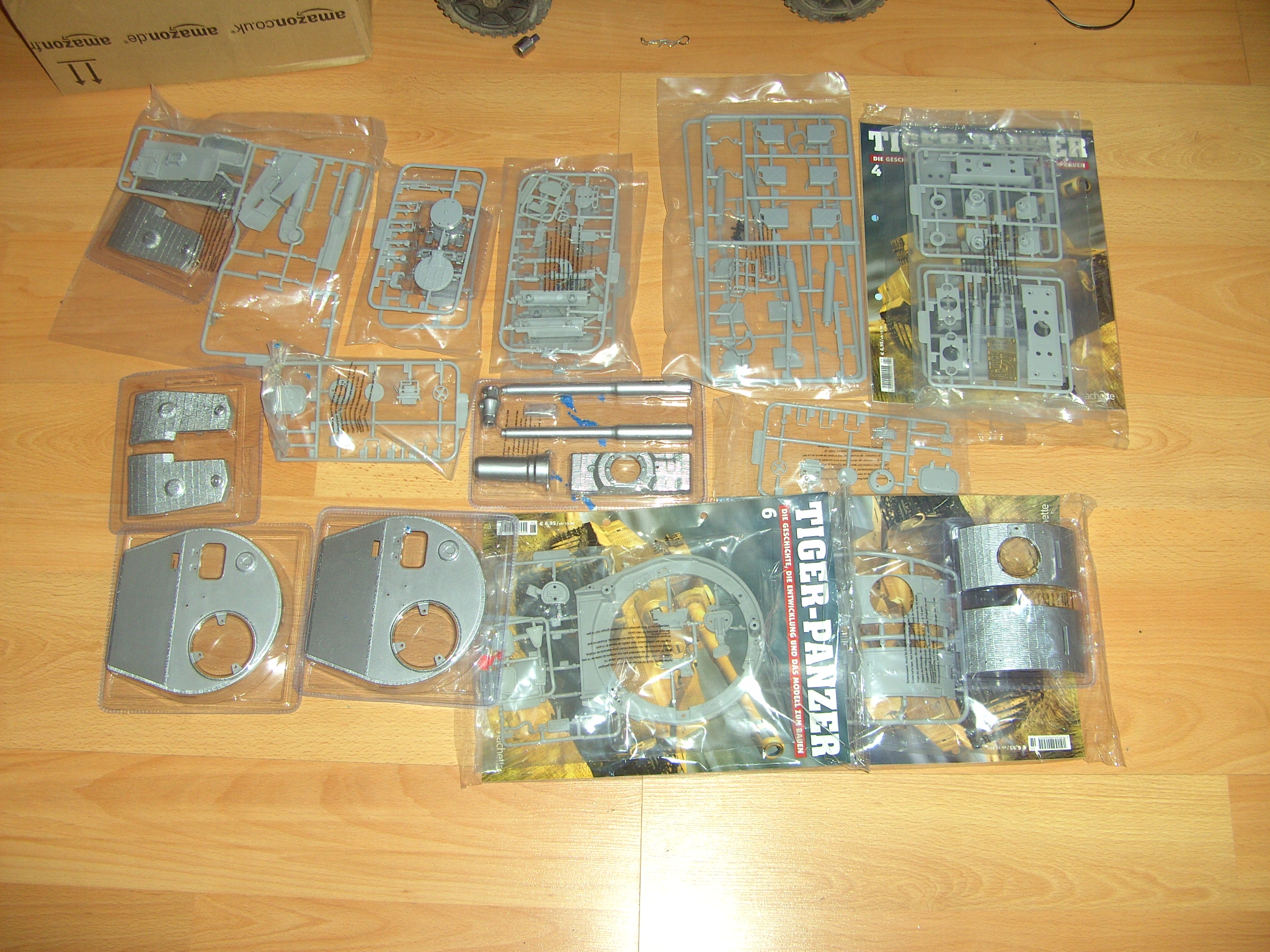

Ja heute war es wieder so weit endlich sind neue Teile angetroffen..und wieder in einer duchsichtigen Plastiktüte :cry: ...zum Glück war ich da und so hat die Postfrau nicht erst versucht die Teile durch den Briefschlitz zu werfen...Teile sind alle heil geblieben...
Die Tüte beinhaltete die Ausgaben 16-19 zusammengefasst zu Heft 10...habe unten mal ein Bild eingefügt...Ja Steinmetz zu deiner Frage habe mir schon mal die Abziehbilder von Wittmanns 007 besorgt..aber eigentlich habe ich noch vor mir die Airbrushschablonen zu besorgen da die bestimmt besser aussehen auf den Zimmerit...leider aber auch wieder eine kostspielige Sache..na wir haben ja noch viel Zeit bis zur Fertigstellung des Tigers

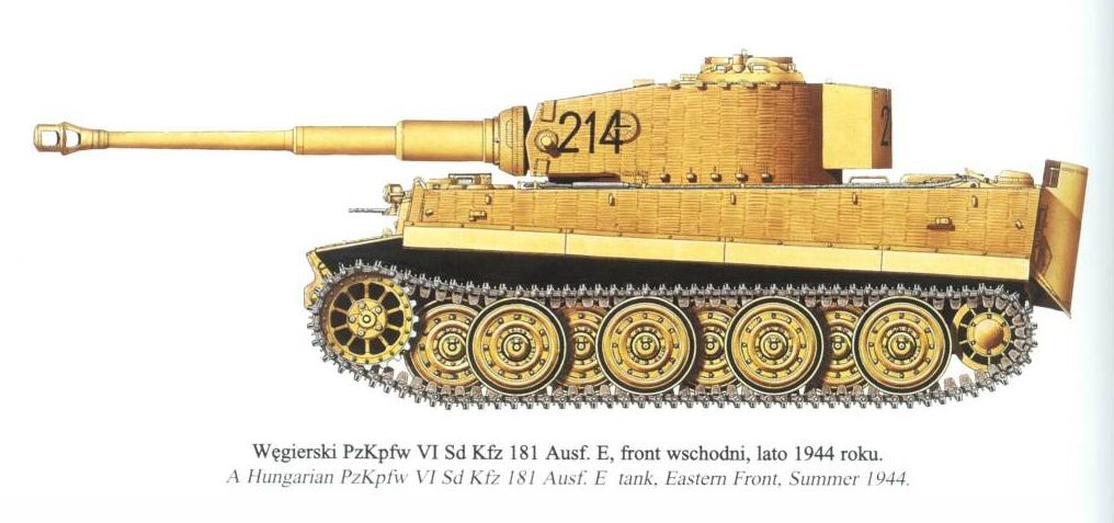

Schau mal was ich noch so zur Farbgebung gefunden habe...

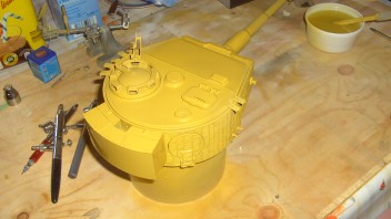

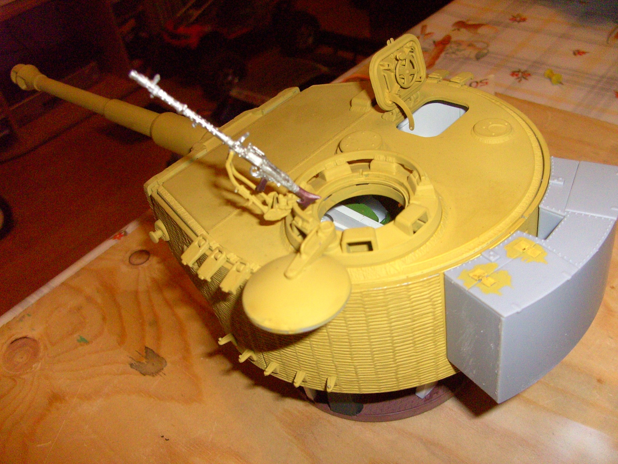

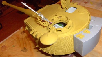

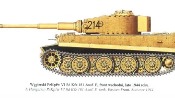

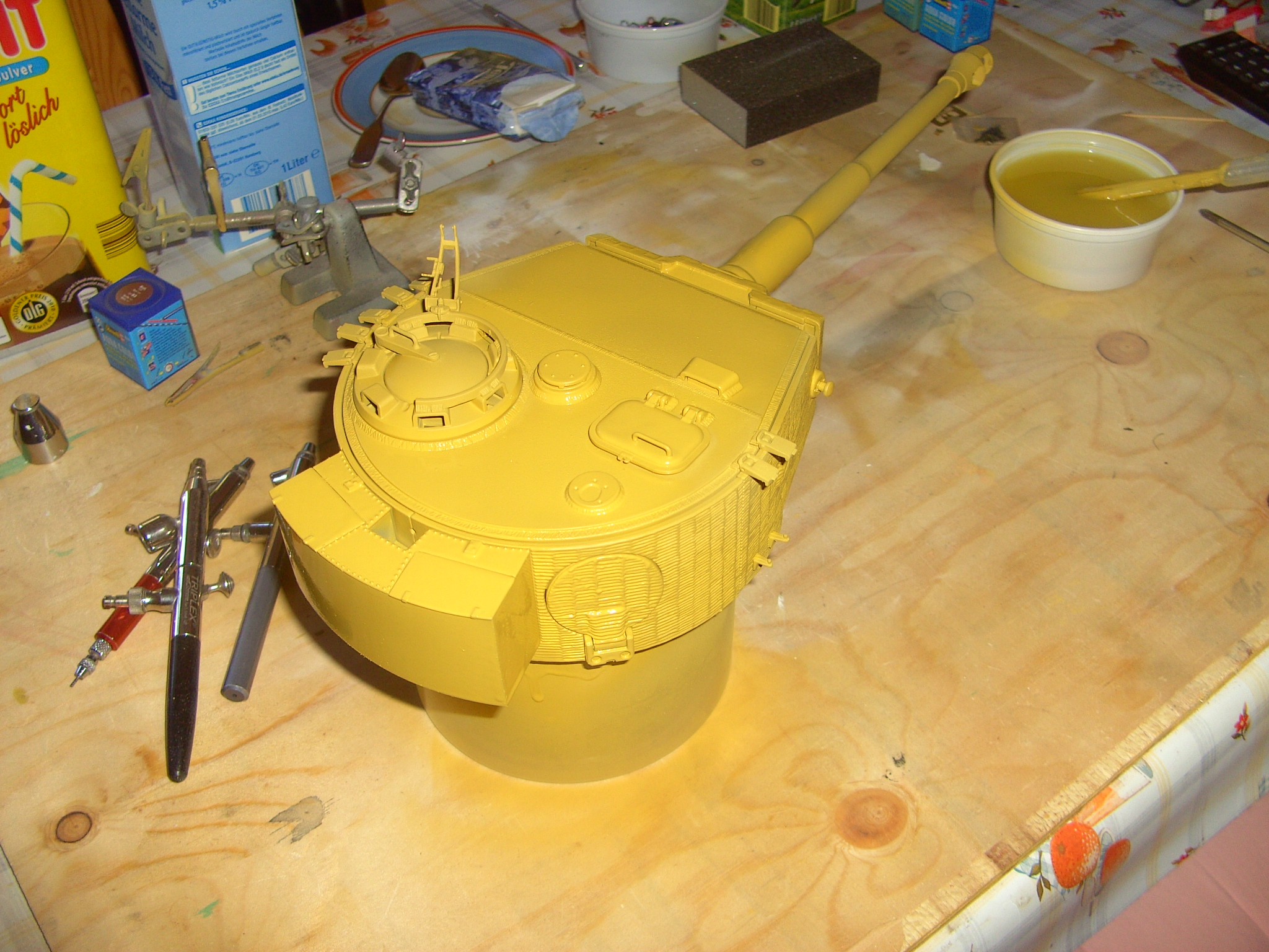

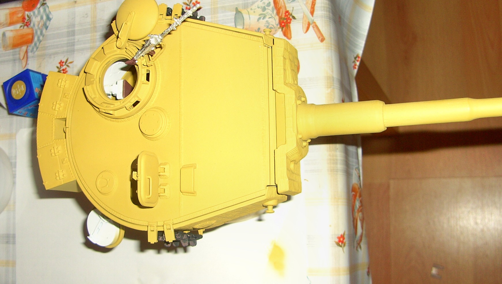

Das komische Gelb ist Dunkelgelb RAL 7028 ,gibts zum Beispiel bei Tamiya unter der Nr.XF 60 oder bei Humbrol als 81 oder als Acryl 81A ...ich habe zur Zeit helles Gelb drauf ist nur Grundierung wird später durch Hinterhalttarnung ersetzt RAL 6003 Olivgrün und Ral 8017 Schokoladenbraun...etwa so wie auf dem Bild unten...

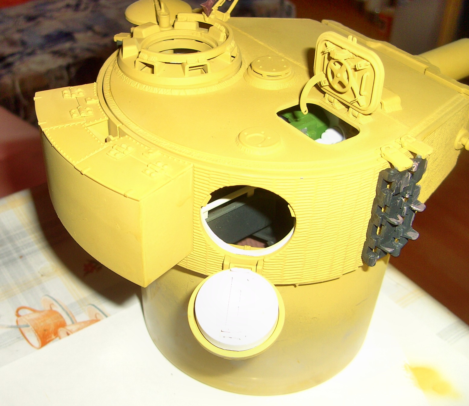

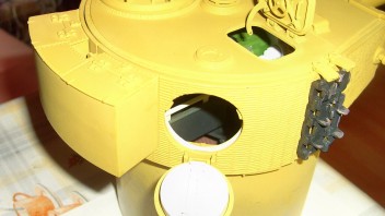

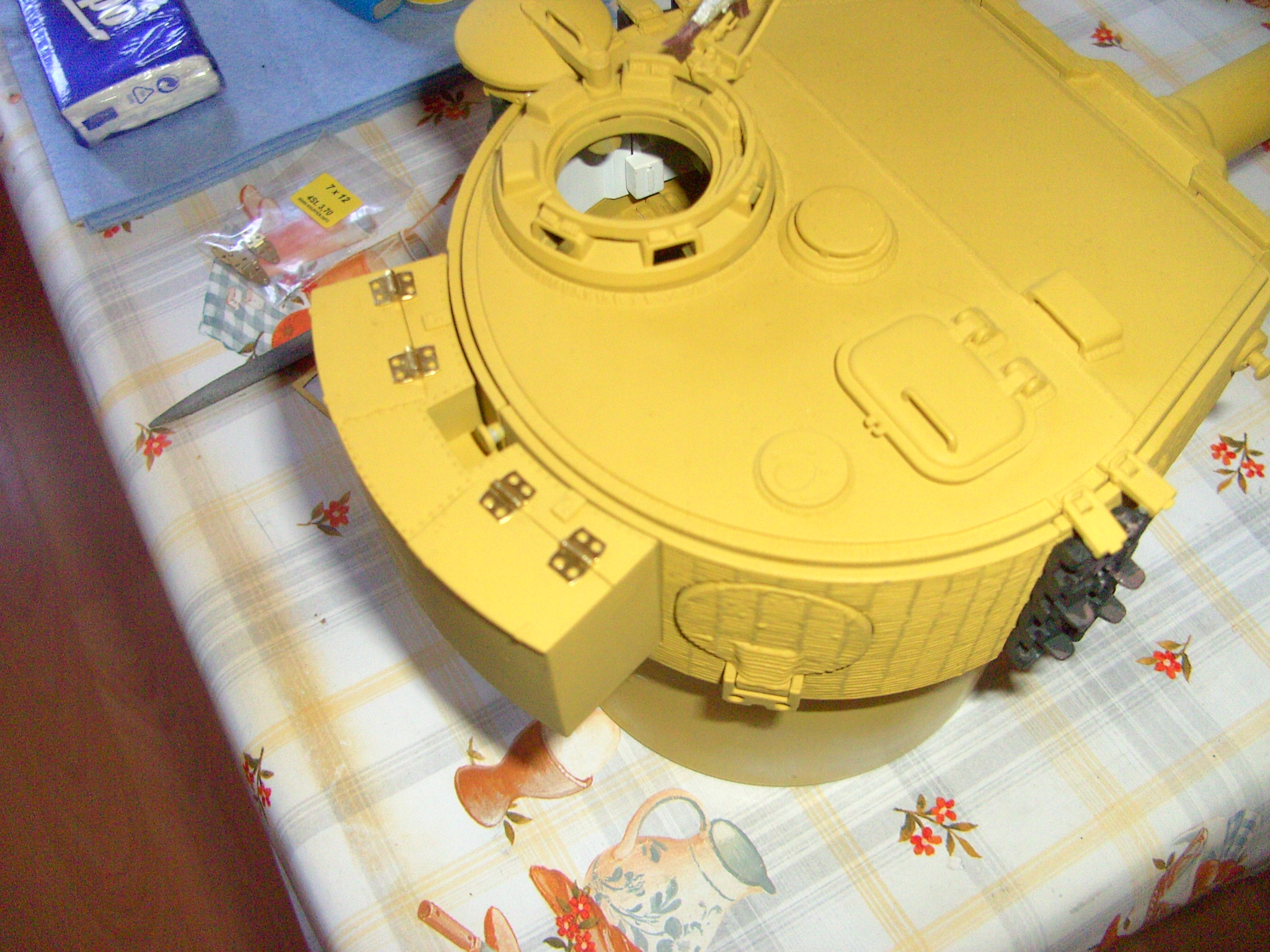

Habe heute mal die Scharniere und die Nieten angebaut und gebrusht...sieht dann so aus...

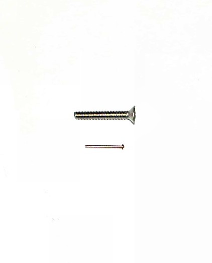

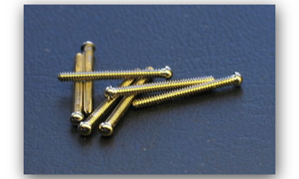

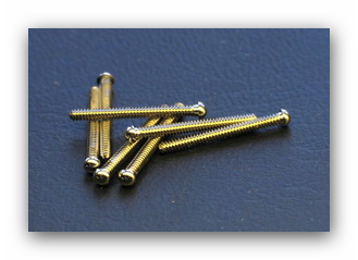

Heute sind die Nieten gekommen..man sind die klein..hab mal ne M 3 Schraube daneben gelegt..ja und dann sind meine geschossenen Teile gekommen ...für meinen zweiten Tiger..kommt aber noch einiges...
Ja da hast eigentlich recht habe mal passende Mininieten bestellt..hier mal Bildchen

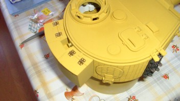

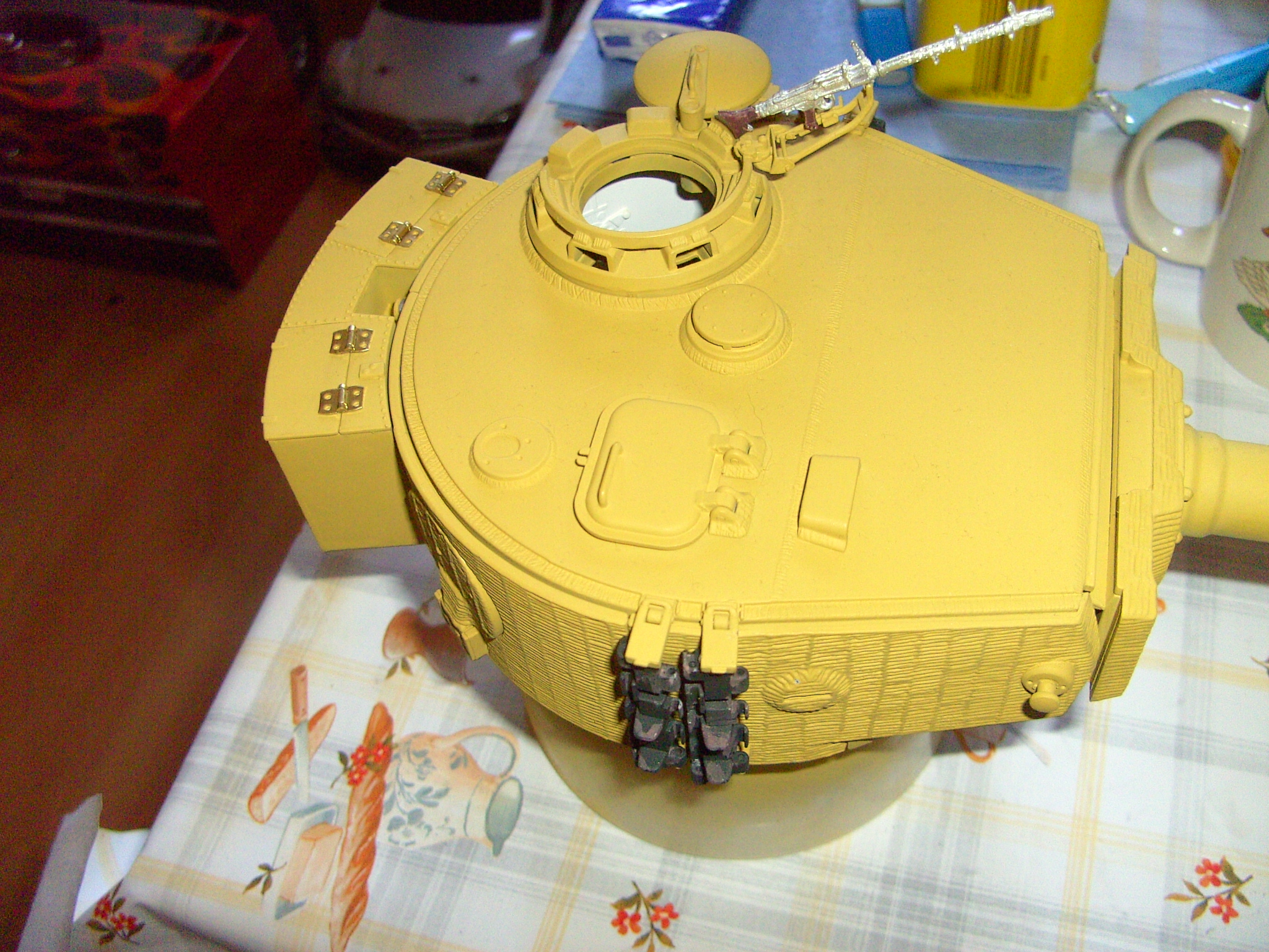

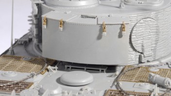

So hab heute die Scharniere bekommen,hab sie gekürzt und mal drauf gelegt...finde sie ganz gut
oder..???die Löcher werde ich noch zu spachteln....

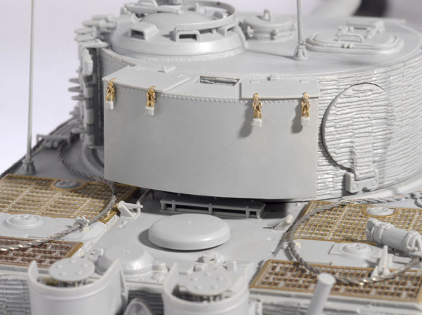

Hier mal eine andere Variante von der Ausrüstungskiste..abgeschaut bei 1:35 Tiger ..könnte man durchaus auch bei unseren Modell umsetzen...hat einer schon neue Teile????
....und zum Thema Scharniere...hier mal was

ich lasse Sie weg ..und fertig..ist was für Microschlosser..lach oder..

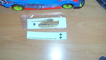

Eben sind meine Abziehbilder gekommen..Wittmanns letzter Tiger
Ja haste fein gemacht mit den Winkelspiegeln am Turm..die Scharniere an der Ausrüstungskiste sind echt mist...

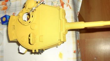

Heute sind meine reklamierten Ausgaben gekommen ,ich freute mich schon und dann ..habe das Gestell für die Wasserkanister reklamiert da es zertrückt war...und die Drehbühne sie war leicht verzogen ..tja was soll ich sagen.. habe 9-11 bekommen und die Ausgabe 2 ..statt 7...habe gleich heute nochmal beim Ersatzteilservice angerufen hoffentlich klappt es diesmal..nun kann ich bald einen dritten Turm bauen...unten mal ein Bild vom Turm
ich werde denn Turm noch mal als Schnittmodell zum reinschauen mir hinstellen...hab die Teile doppelt...

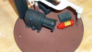

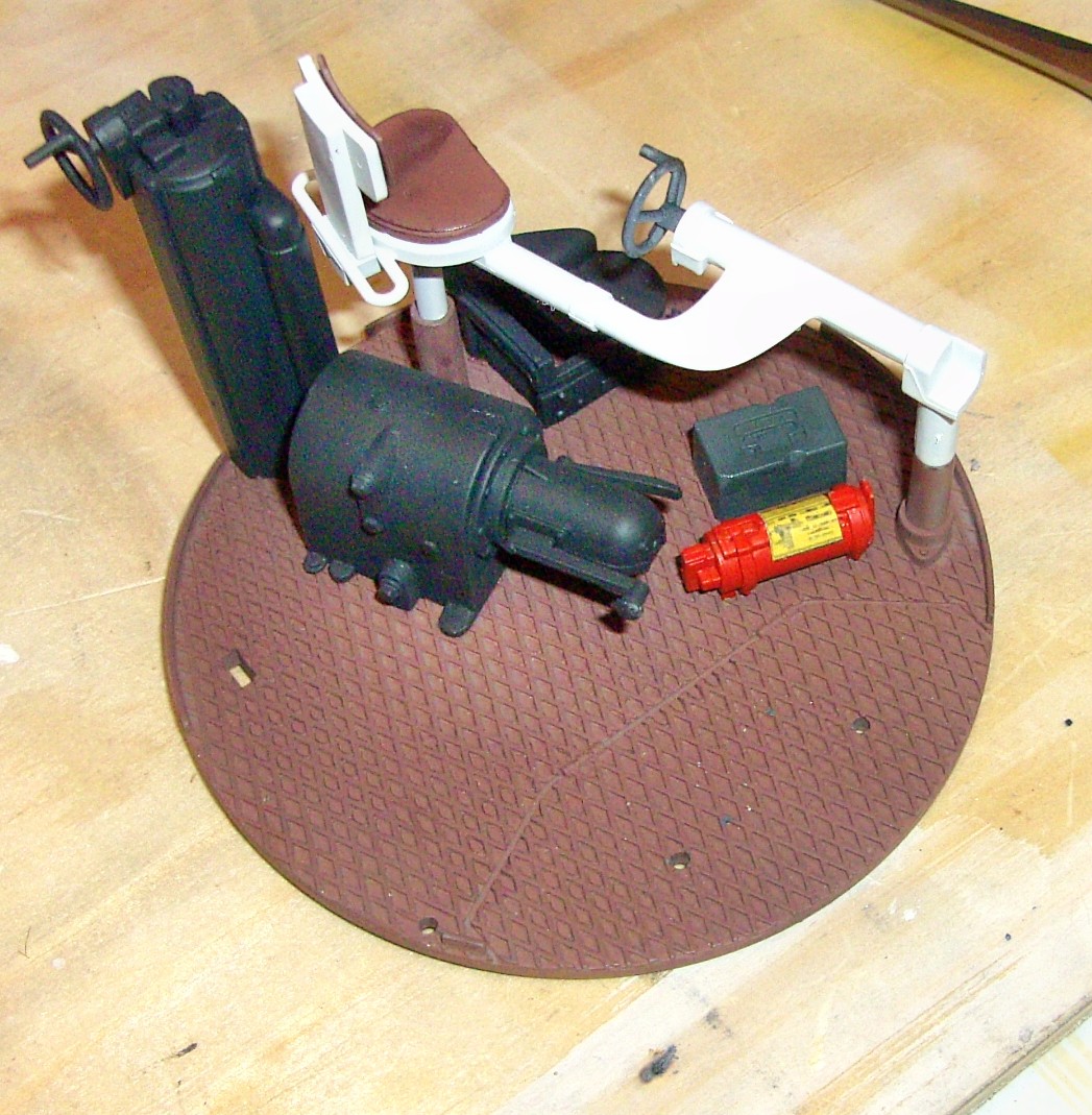

Gebe dir mal an dieser Stelle Recht,wird wohl nur wegen dem Hefter gewesen sein....hab heut Nachmittag mal mit den Innereien des Turms angefangen...den Feuerlöscher habe ich Rot gemacht...und mit Schild versehen...
