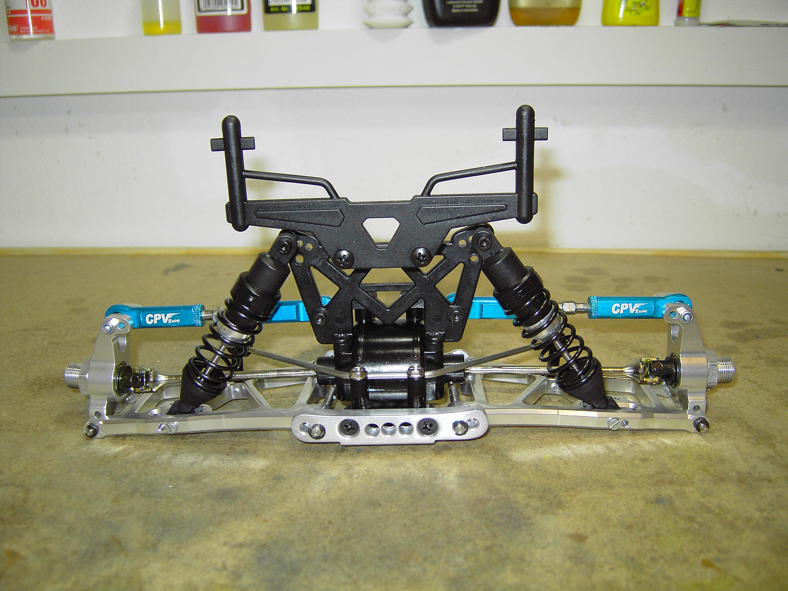

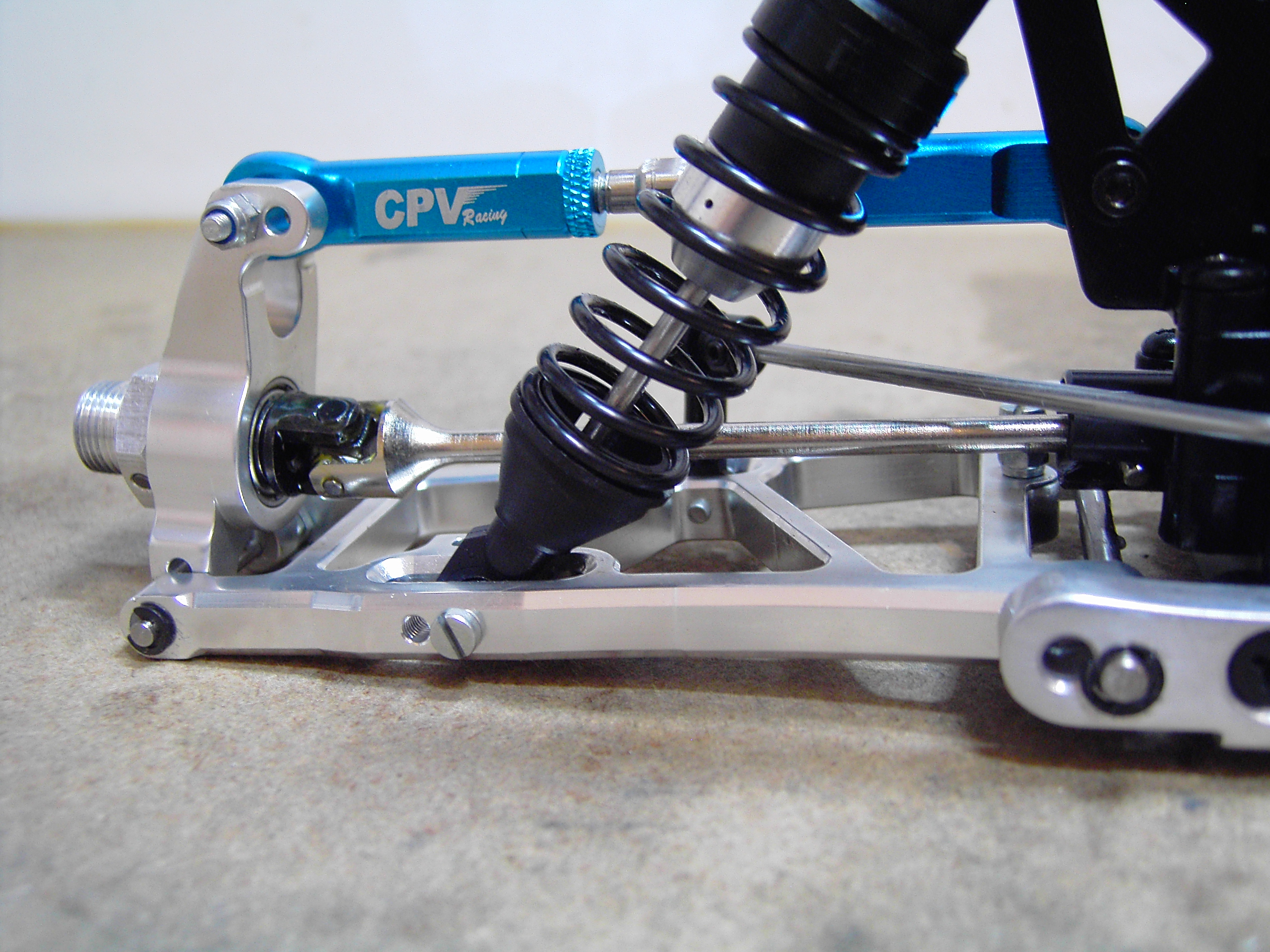

Hallo, ich glaube nun fast die endgültige Form der Vorderachse für den AMG gefunden zu haben. :viper: Die käuflichen blau eloxierten Querlenker vom MP7,5 bauen leider zu breit und mußten wie bildlich zu sehen ist eine zweite Aufnahmebohrung für die Aufnahmebolzen des Achsschenkelträgers ( 3,5 mm weiter innen ) bekommen damit die Fahrzeugbreite stimmt und und der Einbau der Kardanwelle möglich ist. Als nächstes werde ich nun versuchen an meinem AMG die vorderen Federbeine ins Cassis und zwar liegend zu verlegen, ähnlich wie beim Fahrwerk des Hurax PT ( M 1:6 )oder Dicki-Tamiya ( M1:10 ) . Dieses Pushrod-System ist für mich eine faszinierende nachahmenswerte Technik . :party:

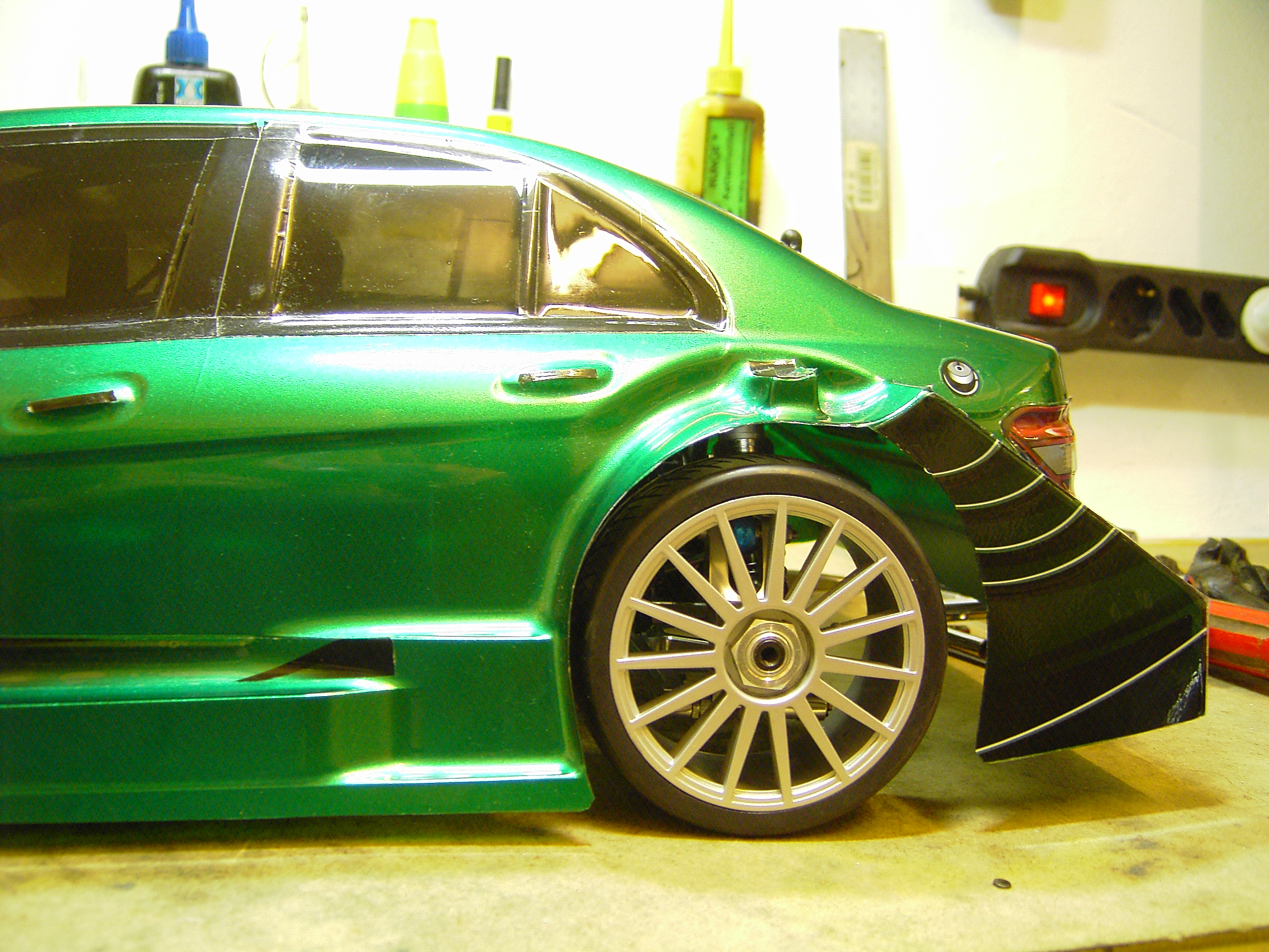

Also mit der Vorderachse bin ich noch nicht fertig, da fehlen noch die unteren weißen Querlenker. Man kann aber erkennen daß die Radspur nicht breiter ist wie die Karosse.Ich habe außer diesen Verschönerungen am Auto noch viele andere Verbesserungen vorgenommen. Die Änderungen mit den Aluminiumteilen an der Radaufhängung haben eigentlich nur einen optischen Grund. Es ließ sich aber nicht umgehen weil ich unbedingt die neuen Halbkardanwellen einbauen wollte. Viel wichtiger scheinen mir die Änderungen die man auf den ersten Blick gar nicht sieht. Aber davon vielleicht später mal mehr. Der AMG
muß anders als der Inferno GT verbessert werden um überhaupt damit fahren zu können! :viper: -

das ist von Kyosho IF-125 und die Kardanhalbwelle vom MP 7.5 die ich einfach mal im AMG ausprobieren wollte.Wie ich erfahren habe, sind die Querlenker vom MP 7.5 die ich mir ebenfalls bestellt habe etwa 3 mm länger als vom AMG und somit auch die Antriebswellen.Die Lösung des Problems ist, neue untere Montagebrücken mit zwei Aufnahmebohrungen für die Achsstifte aus eigener Anfertigung. Einmal für die Plastikquerlenker und einmal für die bestellten neuen weißen Aluminiumquerlenker. Aber gleichzeitig muß die Dämpferbrücke zwei zusätzliche Aufnahmebohrungen für die Orginalstoßdämpfer des AMG erhalten, da der Ausfederweg begrenzt ist.
Wenn immer noch was unklar ist mache ich Fotos.
