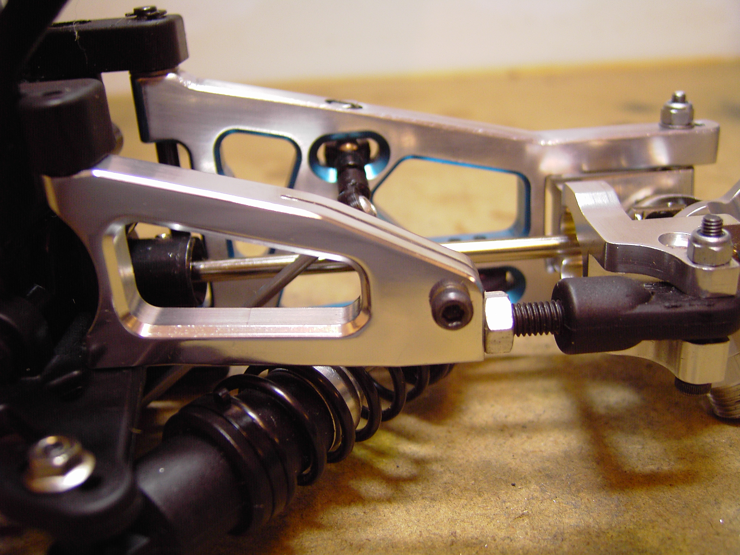

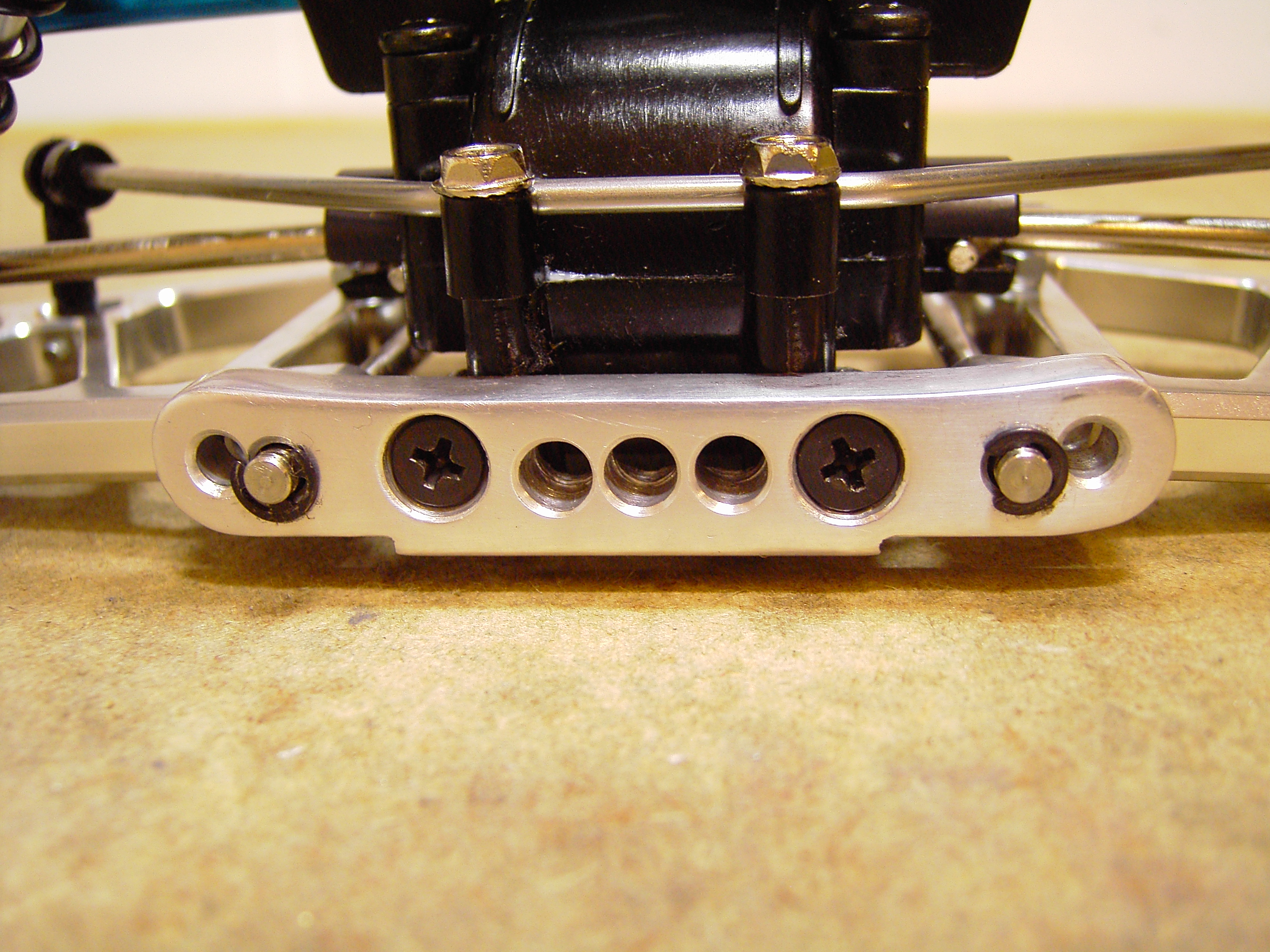

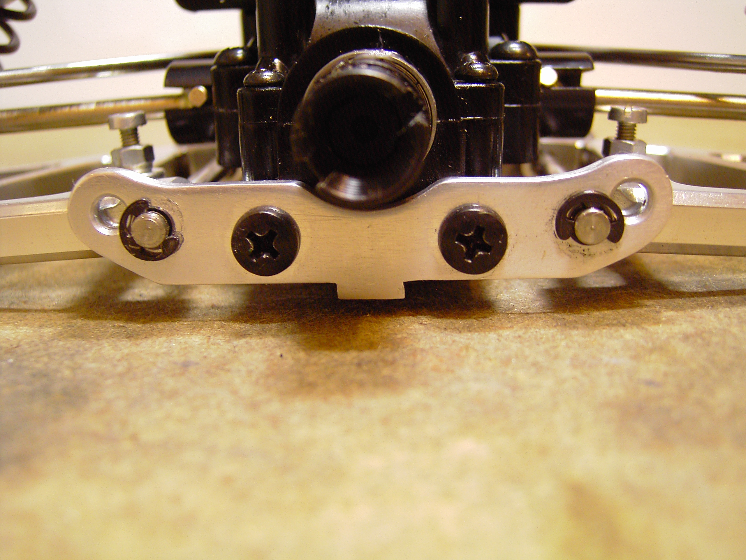

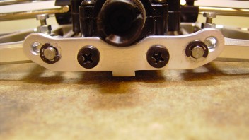

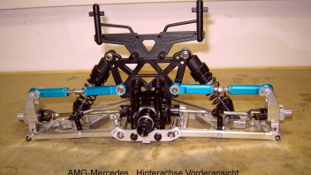

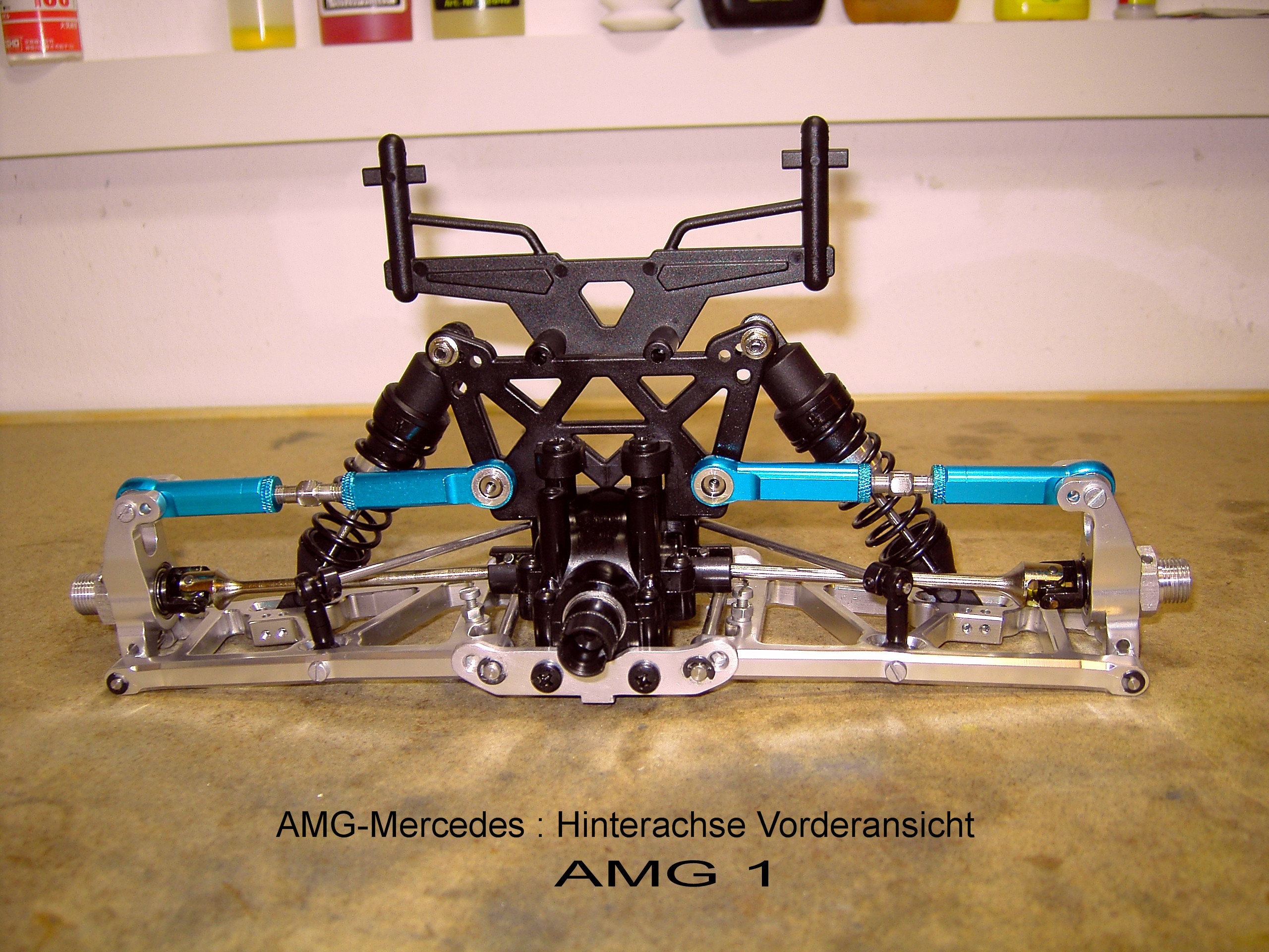

Für die lange Wartezeit bitte ich um Entschudigung :aerger: . Leider kann ich nur max. 5 Bilder zeigen, obwohl ich noch mehr hätte. Darum zunächst erstmal hier die Hinterachse. Das Diff habe ich auch ausgetauscht gegen das Diff vom GT einschließlich des Stahlantriebsritzel und das Stahltellerrad mit gefräster Schrägverzahnung und Vergütung. :daumen:
Re: AMG mit Kardanhalbwelle Best.Nr. 596176

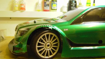

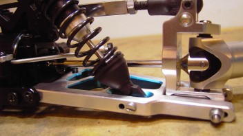

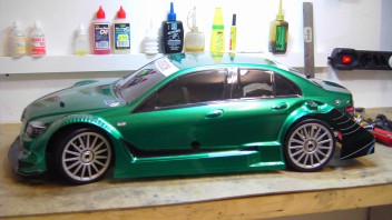

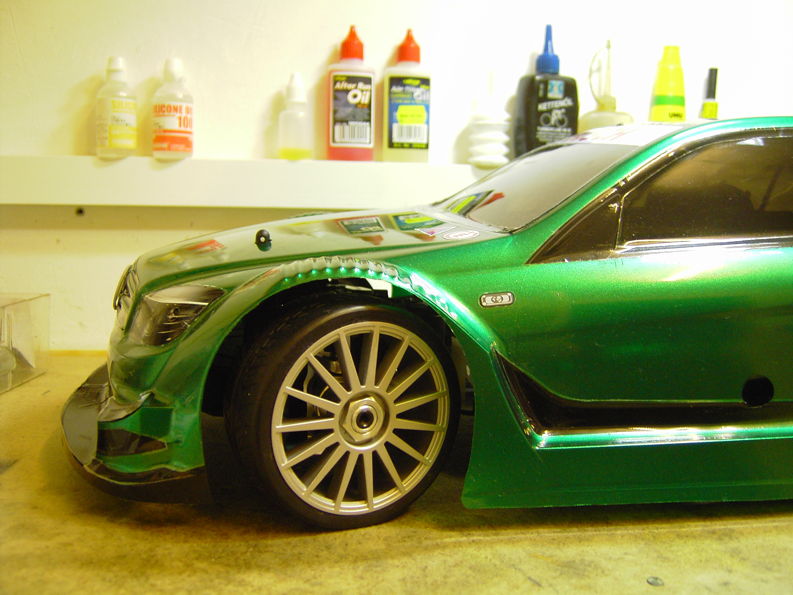

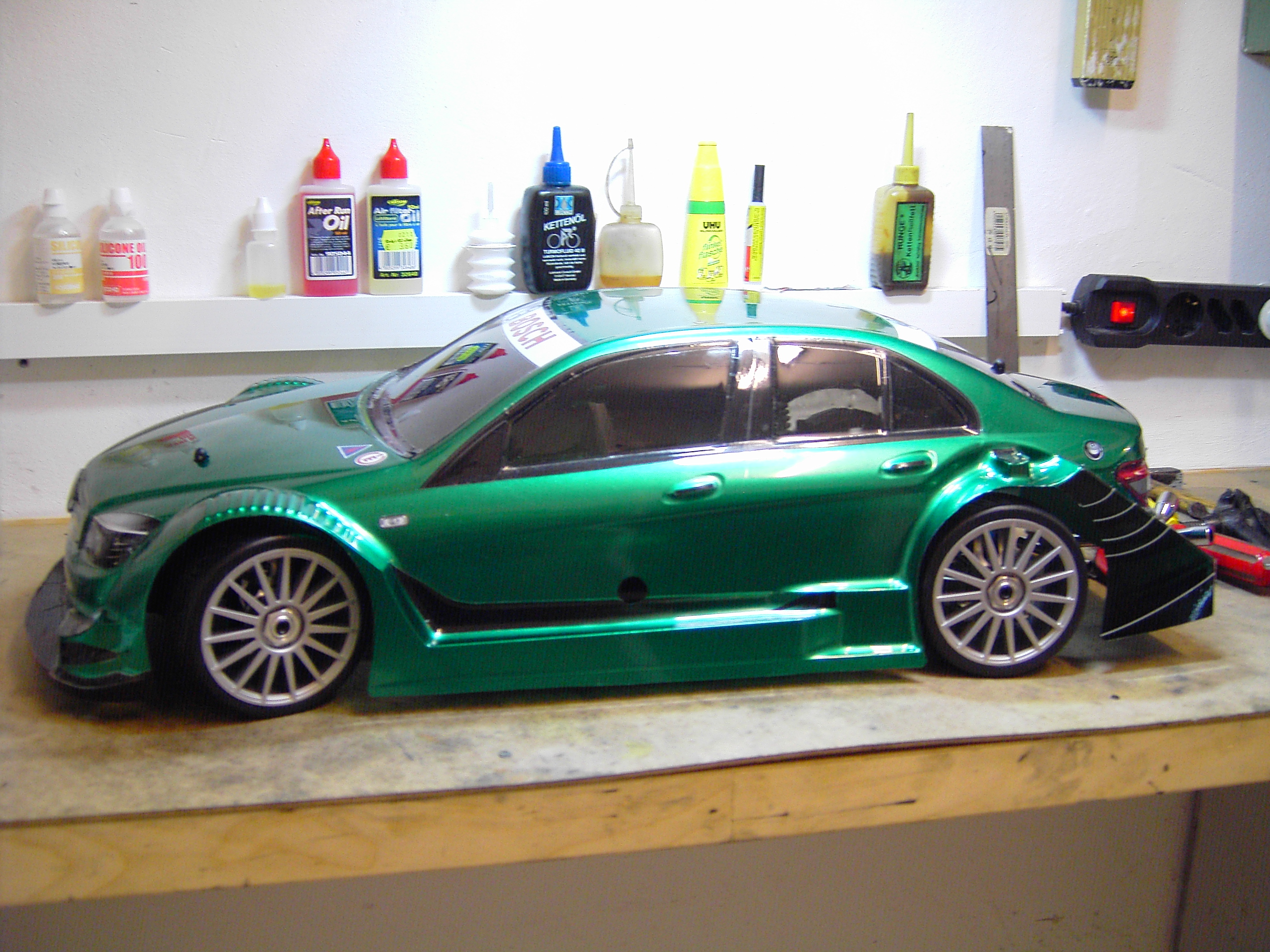

Also mit der Vorderachse bin ich noch nicht fertig, da fehlen noch die unteren weißen Querlenker. Man kann aber erkennen daß die Radspur nicht breiter ist wie die Karosse.Ich habe außer diesen Verschönerungen am Auto noch viele andere Verbesserungen vorgenommen. Die Änderungen mit den Aluminiumteilen an der Radaufhängung haben eigentlich nur einen optischen Grund. Es ließ sich aber nicht umgehen weil ich unbedingt die neuen Halbkardanwellen einbauen wollte. Viel wichtiger scheinen mir die Änderungen die man auf den ersten Blick gar nicht sieht. Aber davon vielleicht später mal mehr. Der AMG
muß anders als der Inferno GT verbessert werden um überhaupt damit fahren zu können! :viper: -

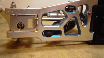

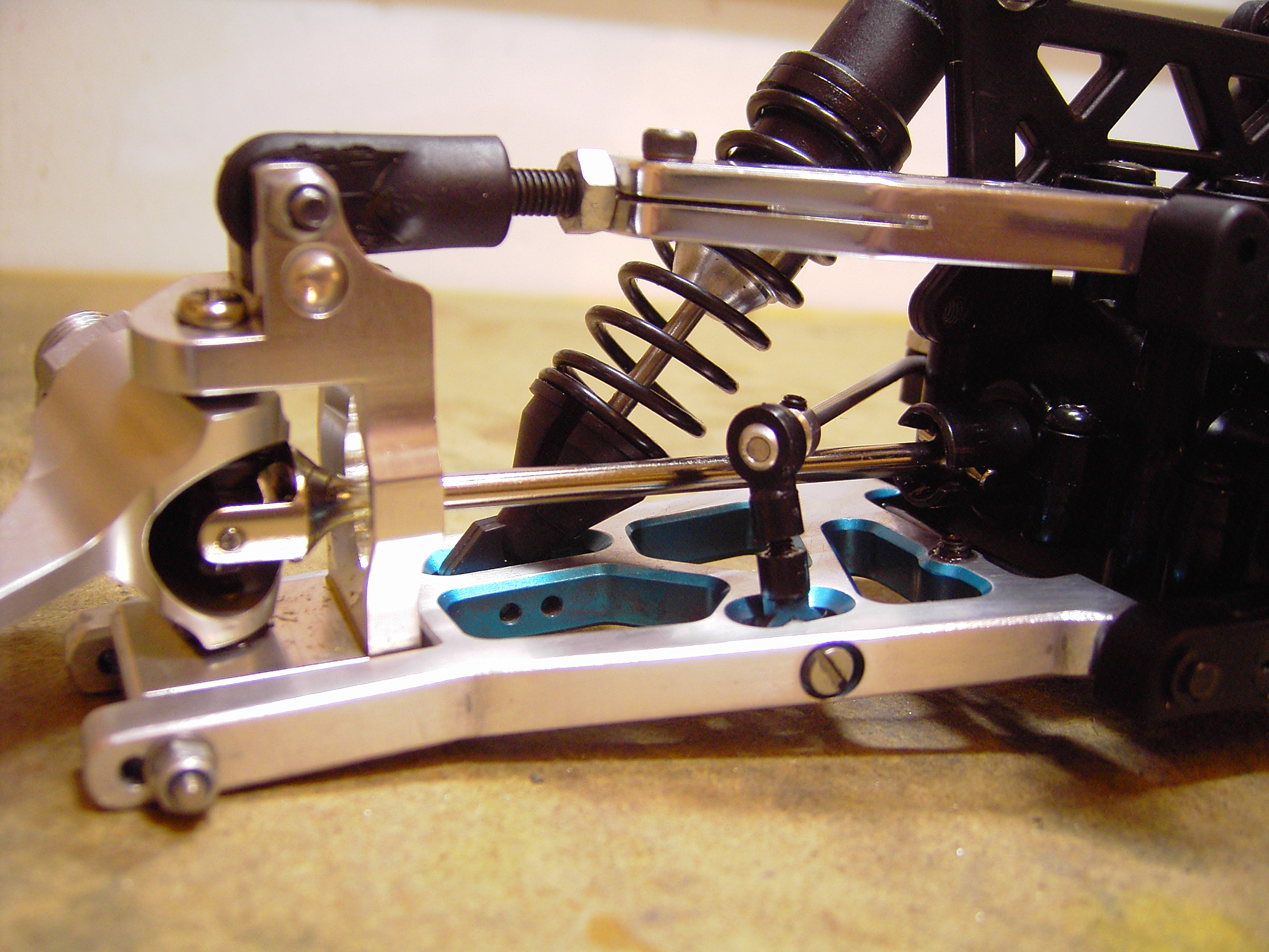

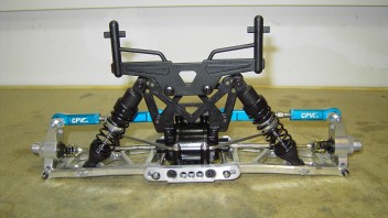

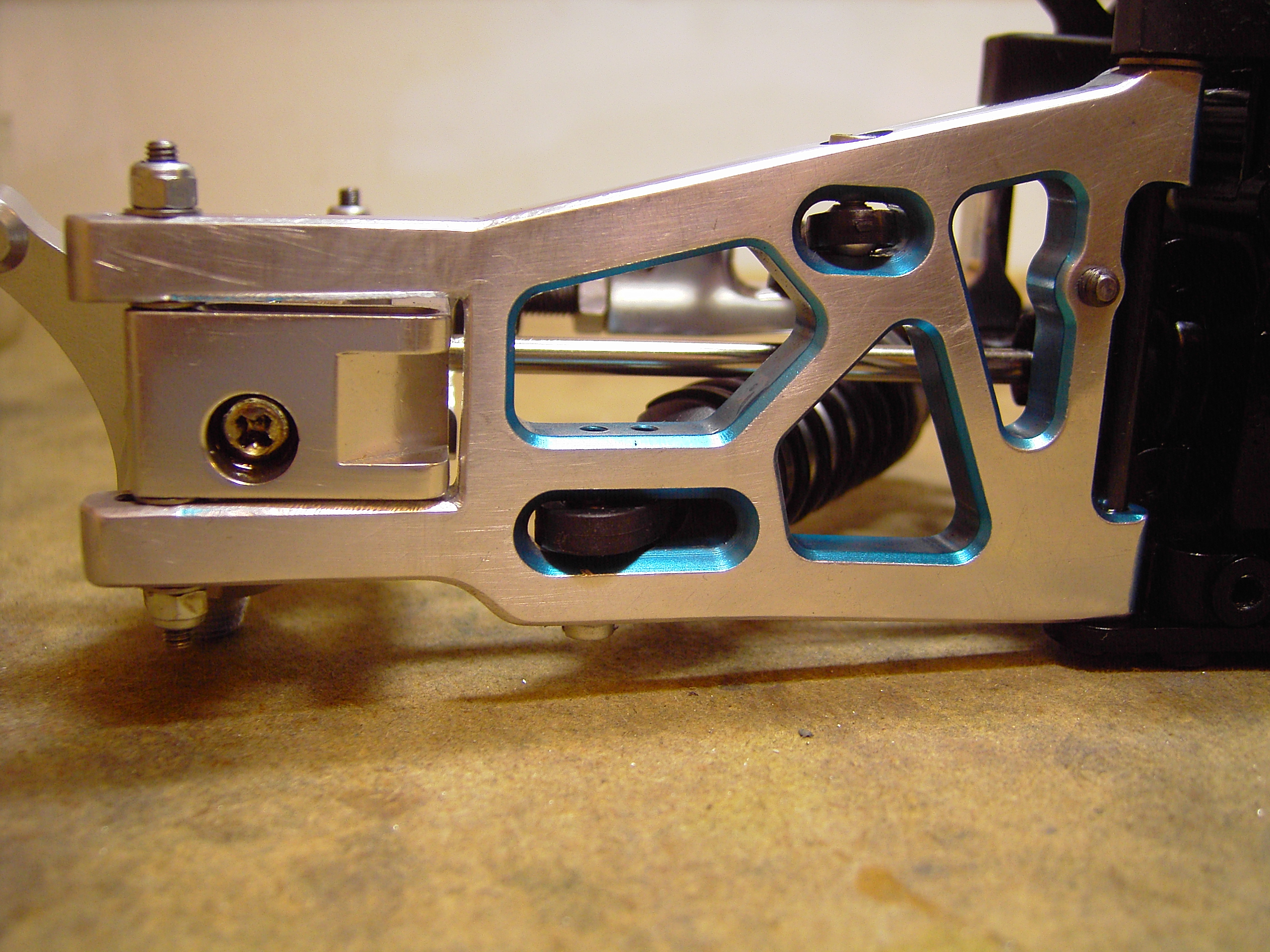

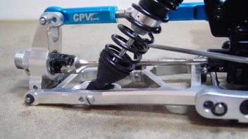

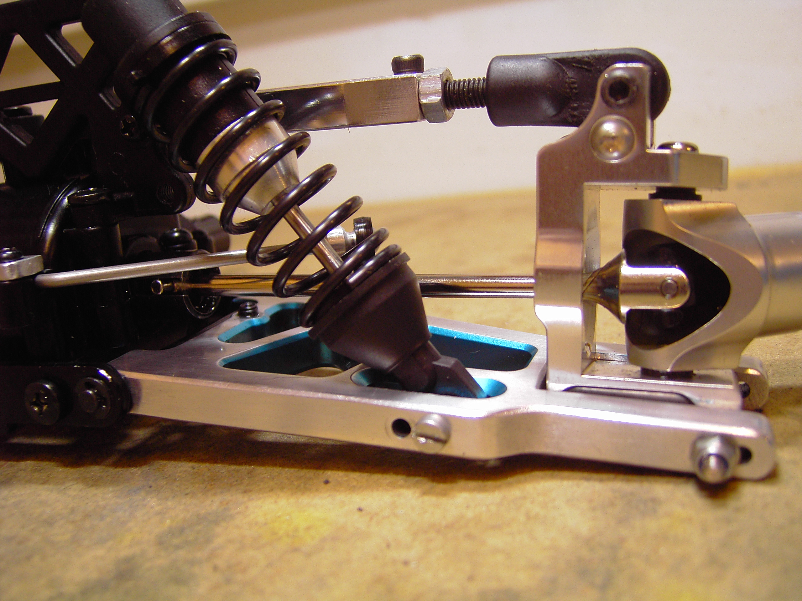

Hallo, ich glaube nun fast die endgültige Form der Vorderachse für den AMG gefunden zu haben. :viper: Die käuflichen blau eloxierten Querlenker vom MP7,5 bauen leider zu breit und mußten wie bildlich zu sehen ist eine zweite Aufnahmebohrung für die Aufnahmebolzen des Achsschenkelträgers ( 3,5 mm weiter innen ) bekommen damit die Fahrzeugbreite stimmt und und der Einbau der Kardanwelle möglich ist. Als nächstes werde ich nun versuchen an meinem AMG die vorderen Federbeine ins Cassis und zwar liegend zu verlegen, ähnlich wie beim Fahrwerk des Hurax PT ( M 1:6 )oder Dicki-Tamiya ( M1:10 ) . Dieses Pushrod-System ist für mich eine faszinierende nachahmenswerte Technik . :party:
