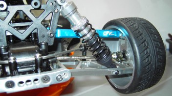

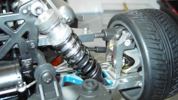

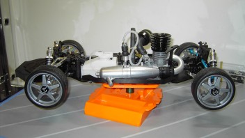

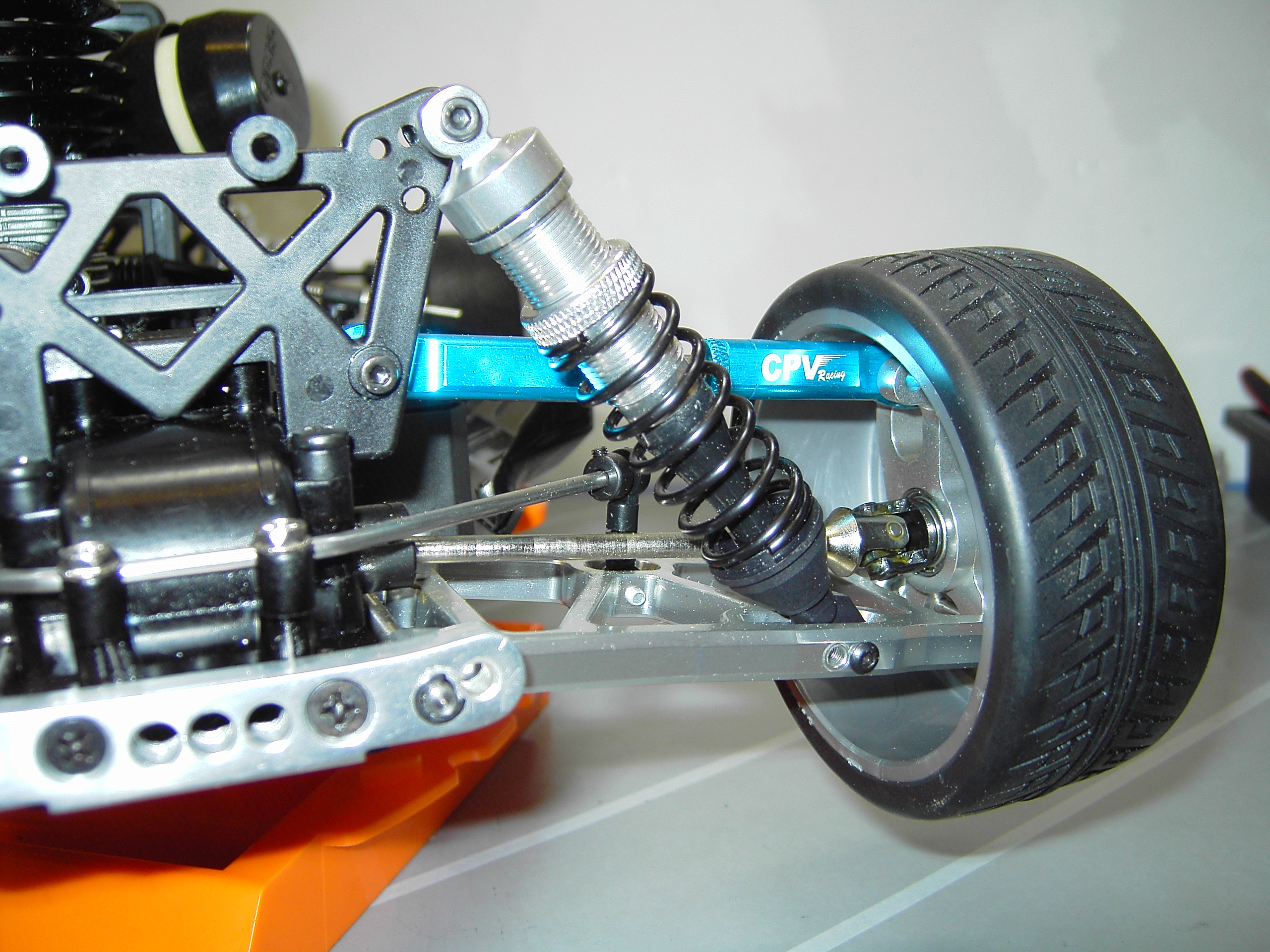

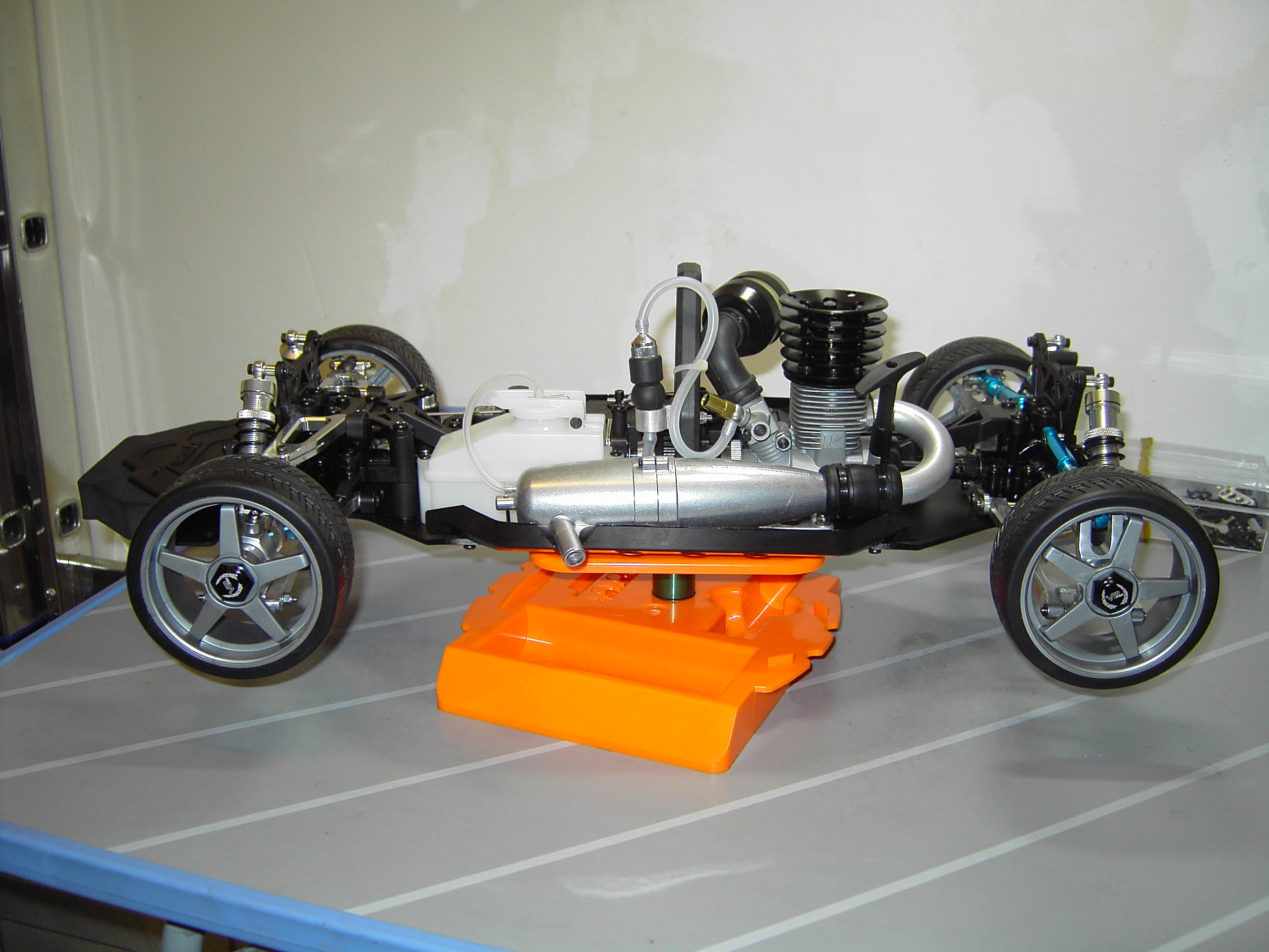

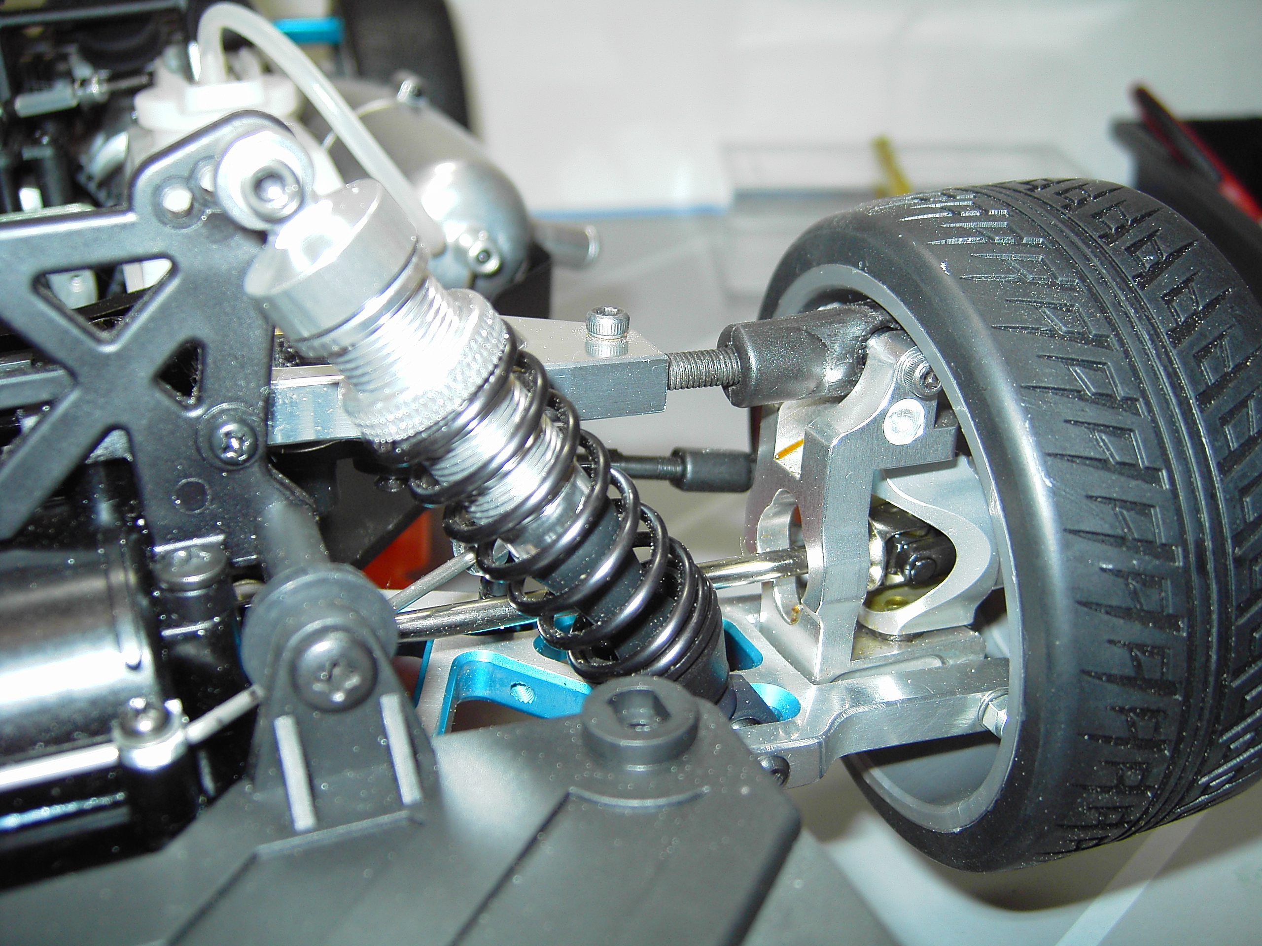

[attachment=0]AMG Mercedes 001.JPG[/attachment][attachment=1]AMG Mercedes 002.JPG[/attachment][attachment=2]AMG Mercedes 003.JPG[/attachment]Hallo Jens,
was Du zu diesen Thema geschrieben hat, entspricht auch meiner Meinung. :yes:
Zur Diskusion gestellt war doch nur die Frage : " Wie kann ich den SG-Motor in den AMG einbauen".
Da mir niemand dabei helfen konnte, habe ich es nun selbst versucht. :gehtdoch:
Es geht nicht ohne erhebliche Veränderungen . Der Motor mit angebauter Kuplung vom GT-2 baut etwa 2 mm kürzer als das Orginal. Nach dem ich das Motorgehäuse getauscht hatte, mußte ich feststellen , daß die vorhandenen Bohrungen in der AMG-Chassiesplatte nicht mehr zum SG-Motor passten. Es mußte auch wegen der hinteren Strebe eine spezielle Motorbefestigung angefertigt werden , denn kaufen kann man so etwas natürlich nicht. :daumen:
