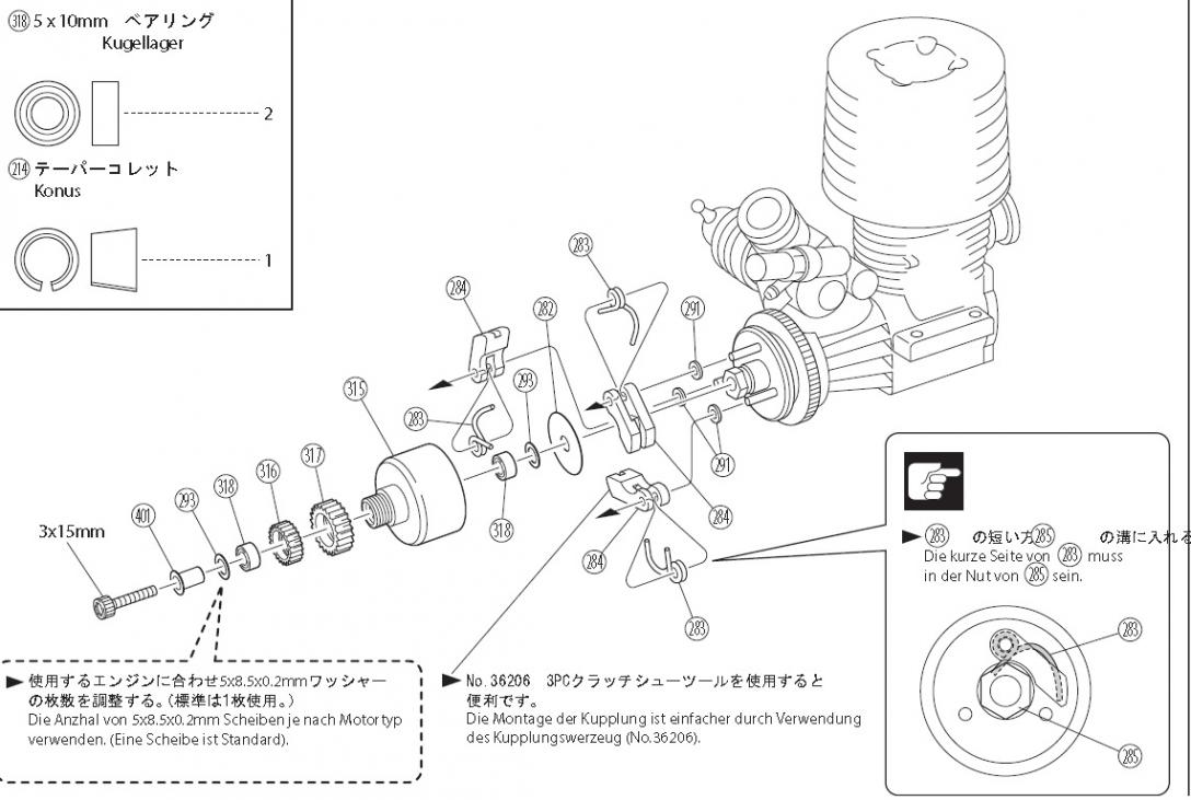

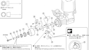

    Die Kupplungsglocke wird aber vom IGW-008 nicht passen. Schau Dir mal die Bauanleitung bei Kyosho an. Der GT2 hat einen 10mm Innendurchmesser vorn wo die Ritzel sitzen. Du brauchst also noch mindestens zwei 5x10 Kugellager. Der Motor hat ausserdem eine SG-Welle. Das war auch das Problem bei mir. Laut Kyosho kannst Du aber eine SG-Welle in unserem Motor einbauen.

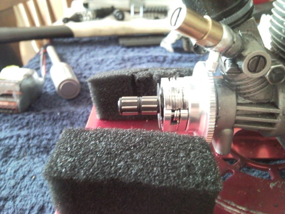

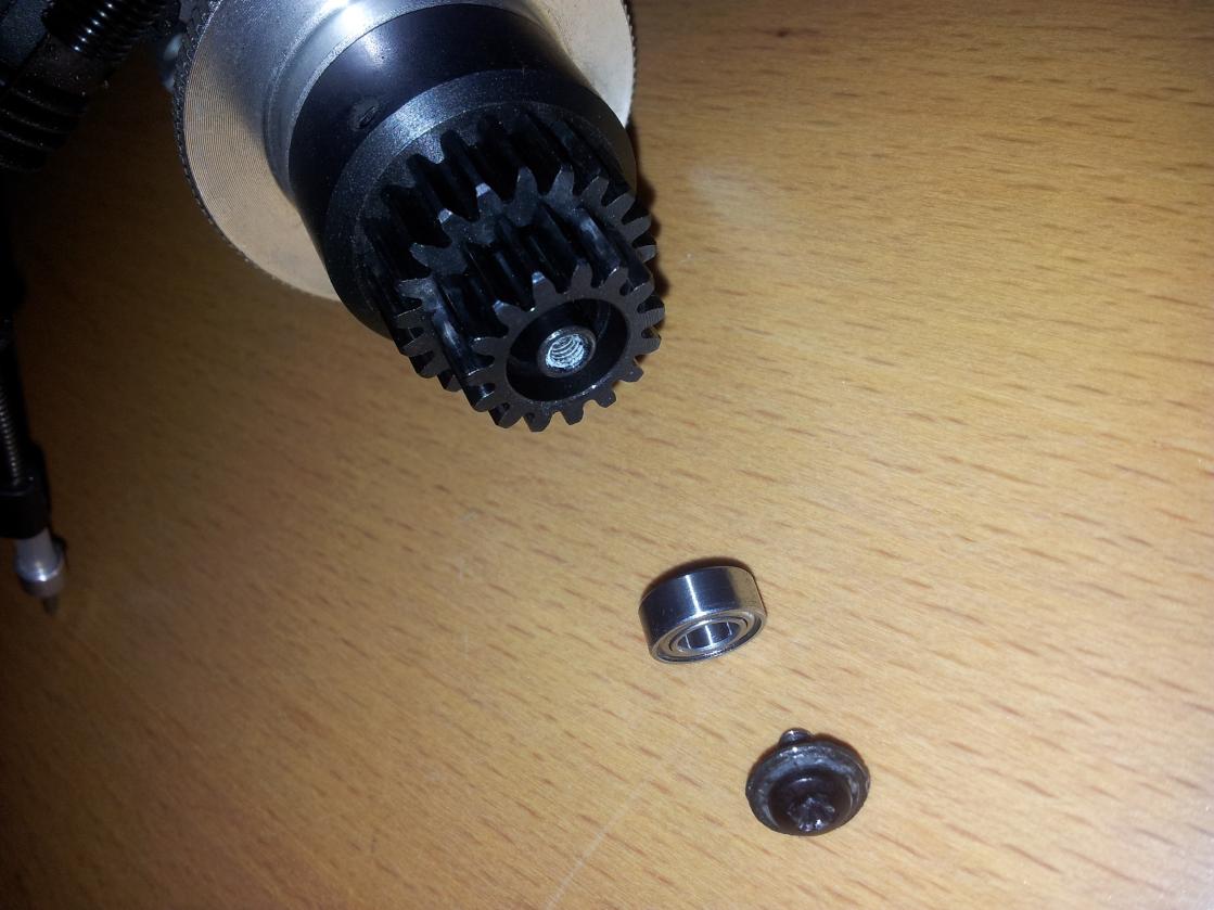

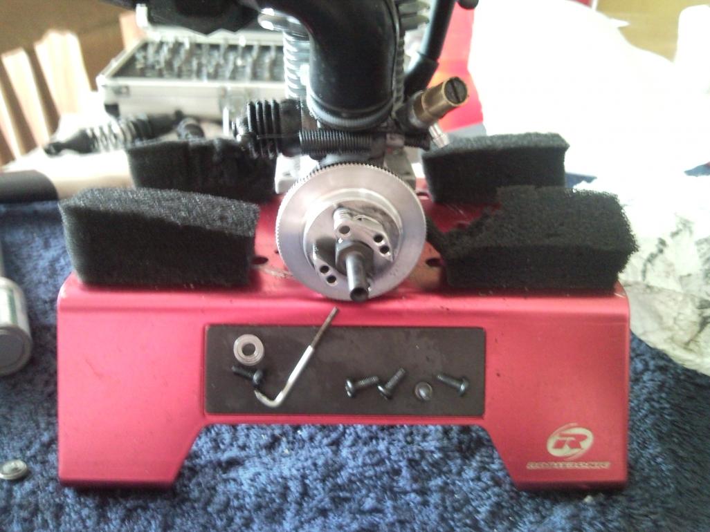

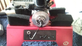

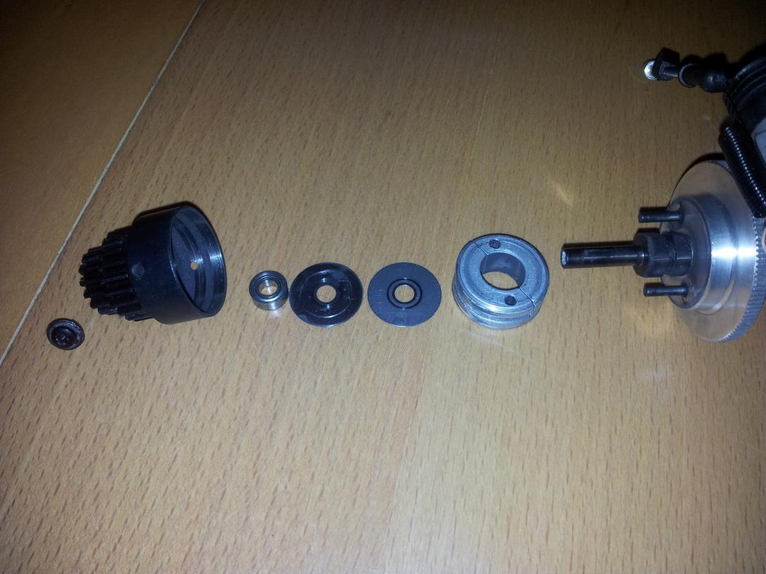

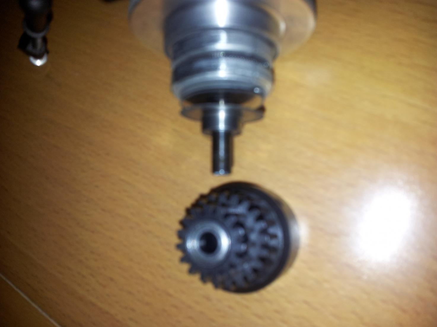

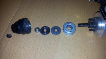

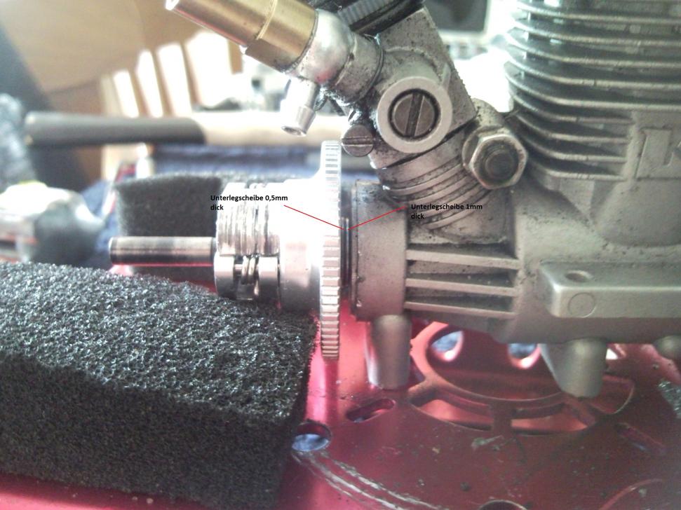

    Habe es aber heute geschafft meine Kupplung umzu bauen. Des Rätsels Lösung waren zwei Unterlegscheiben. :!:

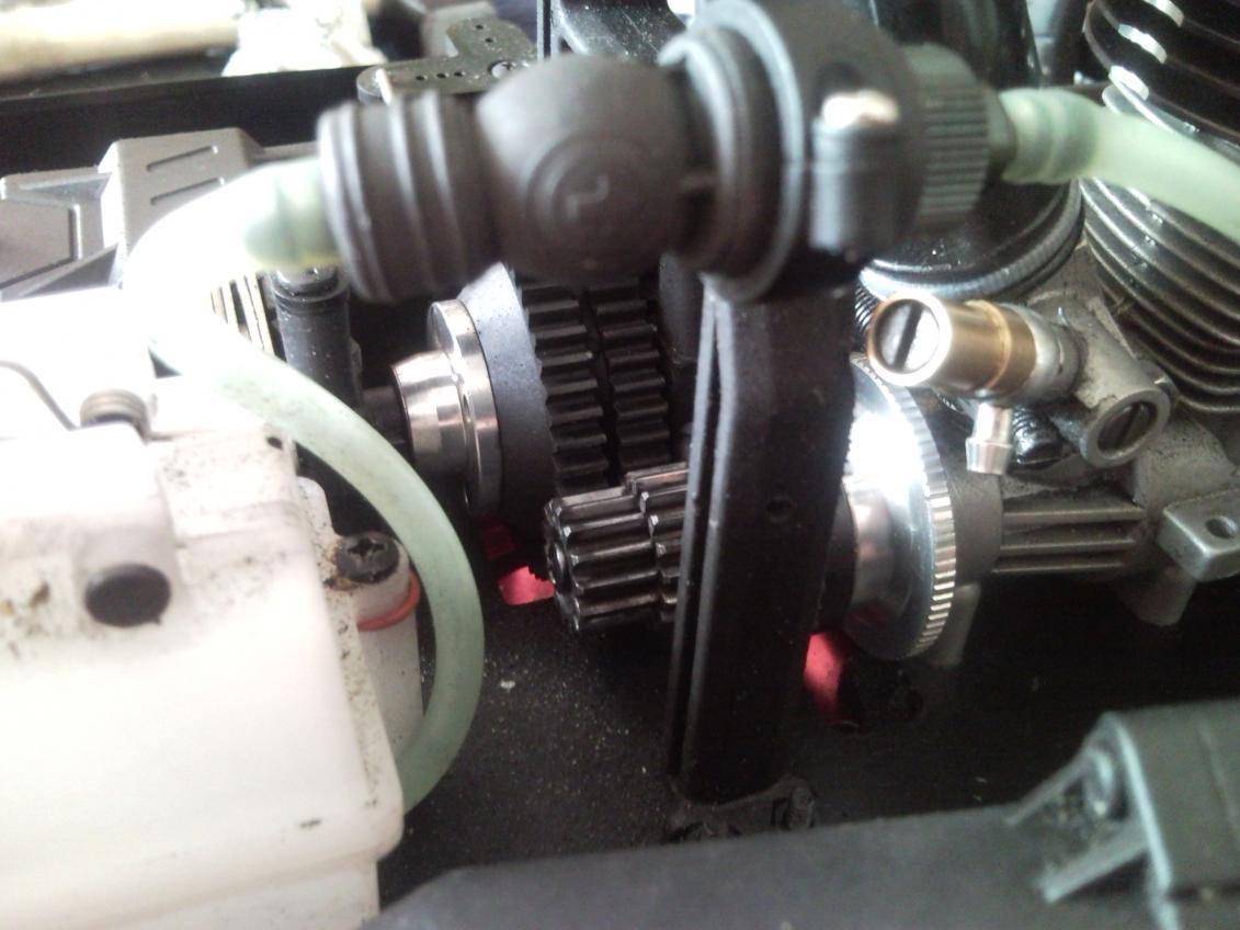

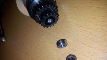

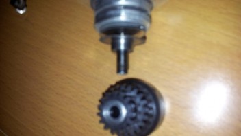

  • Hallo,
    Die lager waren dabei, hatte es dann montiert und hatte großen spiel, und habe dann auch zwei unterleg Scheiben zwischen getan.
    Sie da past alles wunder bar auch mit OS-welle.
    Gruß alex

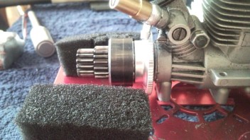

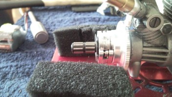

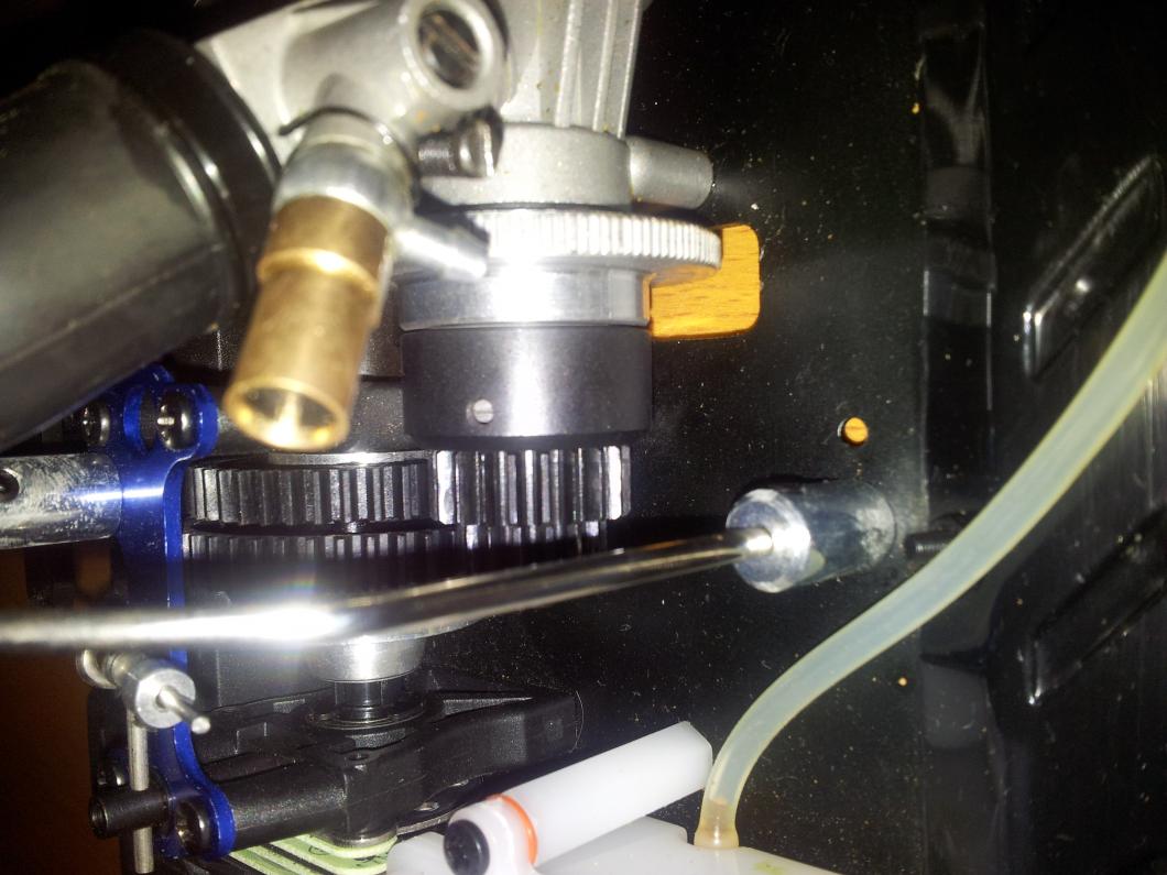

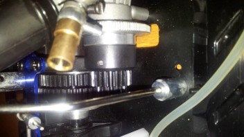

    Nachtrag Habe noch schnell mal ein paar Bilder gemacht, (ach ja ich habe das alte Getriebe habe nach geguckt IG-110)

    also das besagte Getriebe passt nicht als Orginal in den AMG und muß etwas abgeändert werden. Beim GT2 wird es wohl mit großer Wahrscheinlichkeit passen, denn dafür ist es ja gebaut. Es liegt an dem vorderen mittigen Antriebsknochen. Für den GT2 liegt er dabei, aber für den AMG der etwas länger ist eben nicht.
    Die Änderung die ich mir an Hand des vorliegenden 2-Ganggetriebes ausgedacht habe sieht so aus, dass ich den Antriebsknochen vom AMG beibehalte ebenso die bisherige Getriebewelle aber in etwas abgeänderter Form für das neue 2-Ganggetiebe. Das geht einwandfrei. Vorerst aber baue ich noch nicht um, dafür ist im Winter noch genug Zeit!
