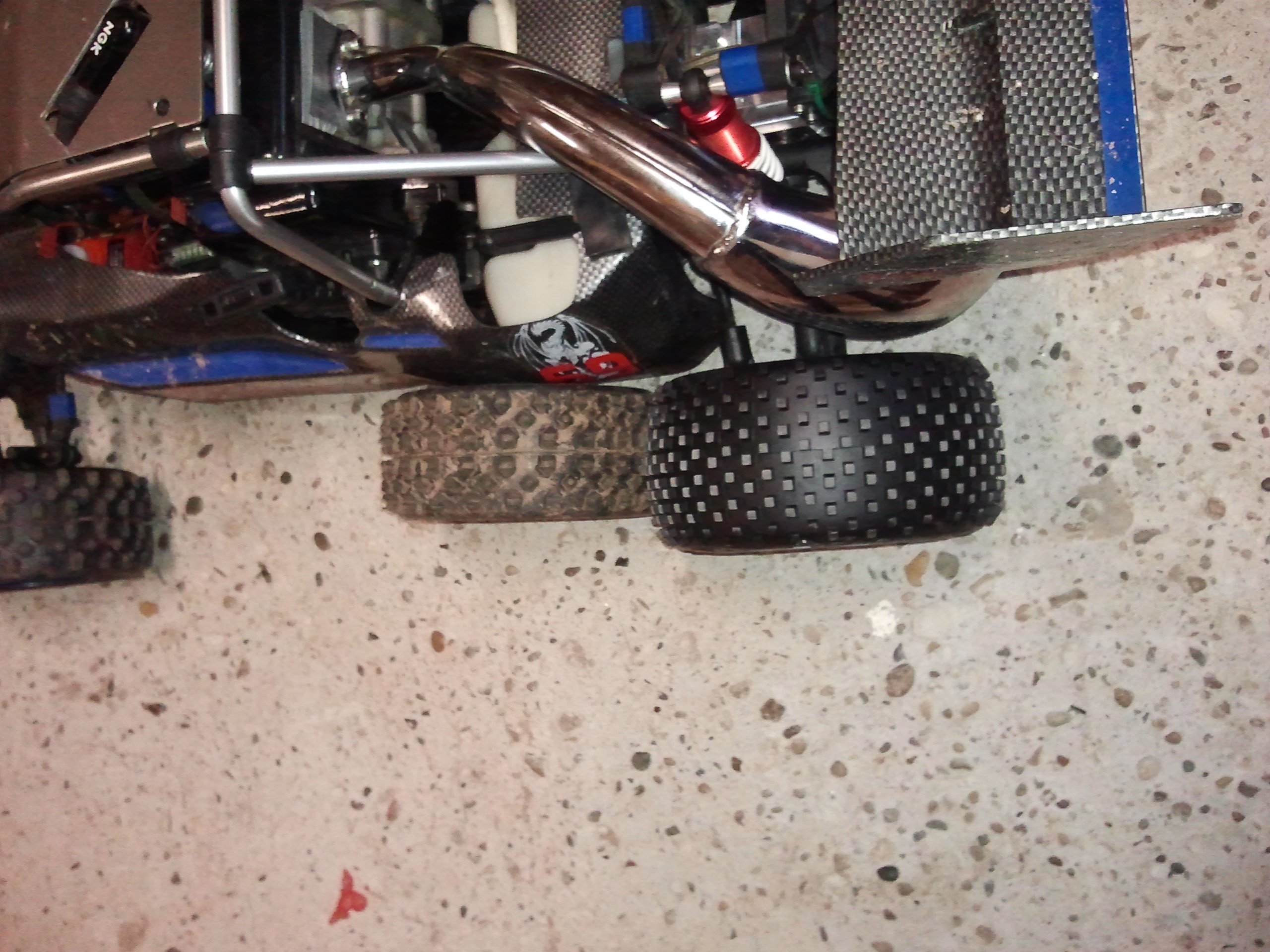

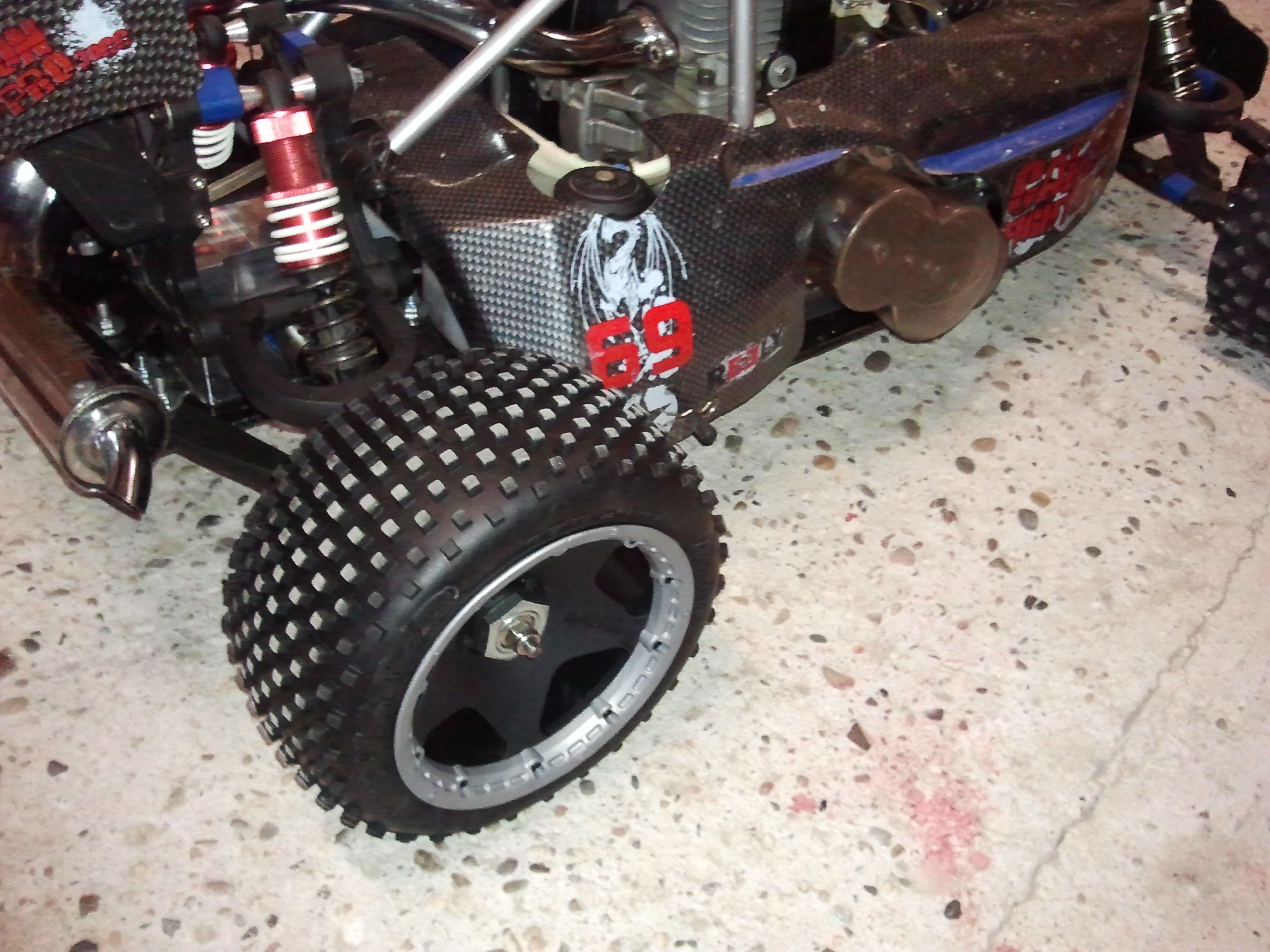

Soo habe mal jetzt wie schon geschrieben die madenschrauben gegen bessere, und knapp 1 cm lange ausgetauscht.. musste sie unten ein stück anschleifen (etwa 1 mm ab) damit sie bündig ist gewinde passen.. vielleicht reisen sie jetzt nichtmehr so leicht aus, durch die viel größere haltefläche.. (die alten sind etwa 4-5 mm lang gewesen.. )
