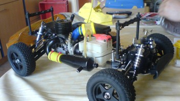

hi beisamen :daumen:
gebe lord bzgl der dichtungen recht. allerdings hast du ja nun auch geschrieben das du bereits wieder zerlegt und überprüft hast, falls es also nicht an den dichtungen liegt, könnte es evtl an deiner geduld liegen. wie du geschrieben hast ist es ja nun dein erster verbrenner. So nen neuer Motor ist wie ne frau, die zwar "ja" zum beischlaf sagt, aber du darfst ihr nicht gleich die sachen vom leib reißen... geht nach hinten los wie du dir vorstellen kannst.
Heiz der Kleinen doch erstmal ein...mach sie langsam ein bißchen willig...
Mein Vorschlag bei deinem Problem... Fang die Einfahrphase nochmal an und laß dir Zeit.
Stell die Vergaser Einstellungen auf 'Null zurück ( Lord s Einstellungen passen super), Nimm auf jedenfall 25 %igen. Sorg dafür daß der V-Raum auch was zu komprieren hat..(Sprit in Vergaser pusten, einträufeln wie auch immer). Überprüf deinen Glow und deine Kerze. ( Es bietet sich an nen zweiten Glow bei Hand zu haben, falls du einen hast der sich schnell entlädt)
So nun hast du deine Frau schon auf dem Bett liegen..ABER NOCH NICHT AUSZIEHEN!
Beginne nun deine Fau ein wenig einzuheizen und betätige mit Gefühl und gutem Gehör den Seilzugstarter, Auch bei den Wiederholhungen des Anreißens Zeit lassen...gaaaanz ruhig...Keine FRau mag es wenn man überhastet in Ihr rumwühlt.
Du wirst es hören wenn der Motor das erstemal kommt , seine erste kleine nicht gut komprimierte Verbrennung losläßt..
Was dies auf die Frau prohiziert heißt , kannst du dir denken...
Laß den Glow einfach drauf stecken... ist wie eine wärmende Decke für das erste Mal unserer Kleinen..
Du wirst feststellen das es ewige Anreiß Versuche benötigt bis sie sich das erste Mal meldet. Lös zwischen durchmal die Kerze, wenn dabei der süßliche Geruch von leicht verbrannten Nitro in deine Nase strömt , kannst du deine Präser suchen. Es ist bald soweit. Probiere es weiter ... und dann endlich wirst du Sie hören..das erste Auftöhnen , kann sein das es nur 10 Sek sind oder eine Minute..oder wenn du Glück hast bleibt Sie rattig.
Den größten Fehler den du aber machen kannst ist jetzt zu früh zu kommen... :ironie:
Laß während des ersten Laufens die Finger von den Vergasereinstellungen... Du willst bei deiner Frau doch auch nicht das Sie gleich zum Ende kommt. Laß Sie mit der Neuen Erfahrung erstmal alleine klarkomme sich finden lassen.
Wenn Sie ausgeht , starte einfach neu. Wenn Sie tatsächlich nach 2 -3 Starts immer noch zu hochtourig läuft und dadurch ausgeht, dann hauchst du ihr zu stark in den Nacken, dreh den Leerlauf ein Stückchen runter.. und probiers nochmal... mit GEDULD ein STückchen runterdrehen heißt nicht auf den Spalt schaun und zusehen wie er sich schließt...!!!! Ein Hauch weniger atmen und neu Starten solange bis der Motor läuft.. WICHTIG..!!! ES ist ausreichend das der Motor durchweg läuft, auch wenn die Räder sich mitdrehen.. Scheiß drauf ! Sie ist heiß..!!LAß Sie in Ruhe ... Du wirst während des ersten Tanks der durchläuft feststellen dass sie sich beruhigt , daß sie mit der aufregenden Situation nach und nach zurechtkommt. Tatsächlich ist es so das der Motor im letzten Drittel seiner ersten Tankfüllung sich von ganz alleine beruhigt und sich der Leerlauf Einstellt bzw die Räder immer langsamer mitdrehen und schließlich stehenbleiben und Sie trotzallem hingebungsvoll stöhnt..Ist dies nicht der Falll hast du halt ne GANZ WILDE.. ne Südländerin erwischt..ABER laß Sie in Ruhe..Finger weg von den Vergasereinstellung wenn der Motor läuft ..läuft er..Nimm dir beim ersten Mal nicht soviel vor mit der Kleinen reicht doch wenn Sie kommt
Nimm dir die Leerlaufschraube dann erst im zweiten Tank vor, du wirst sehen es wird besser funktionieren ohne das Sie ausgeht und dein Schlafzimmer verläßt.. So dein erstes Mal hast du nun hinter dir und wenn du Schrittweise , geduldig, und mit diesen Erfolgserlebnissen in deine 3te Tankfüllung startest kannst du Sie langsam vom Bett (Bock) nehmen und Sie auf der Straße nadeln (nadeln= weiter einstellen) ohne stark zu beschleunigen. Denk dran Sie kennt bisher nur die Missionars-Stellung da kannst du nicht gleich in den Fetisch rutschen... laaaangsam fahren, hören, Gefühl,Spaß, Geduld..
Wenn du obige Anleitung befolgst wirst du sehen das du Sie perfekt eingritten hast :ironie: und kannst in der 5ten Füllung richtig mit Ihr rumsauen und aufdrehen...
