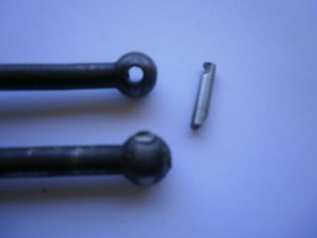

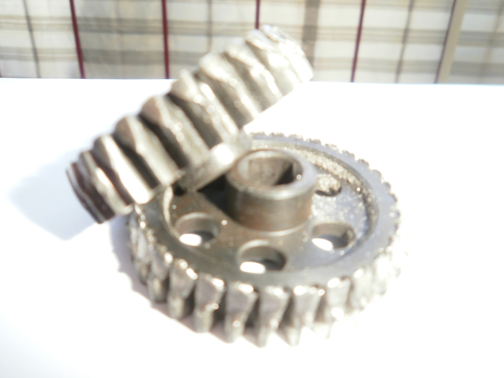

Nach nur einer halben Tankfüllung haben sich die Zahnräder im Differential Aufgelöst. (Laut Angebot mit gehärteten Stiften –das stimmte ja auch, nur finde ich das die Zahnräder zu weich sind.) Schaden-51,- Euro. Wurde zum glück und mit viel Geschick beim „C“ auf Kulanz getauscht. Hab dann alles wieder zusammen gebaut und bin dann wieder auf die Piste. Nach nur wenigen Minuten blockierte dann plötzlich das linke Vorderrad. Wieder daheim und zerlegt habe ich festgestellt das sich die Madenschrauben die die Stifte der Antriebswelle halten lösen. Ordentlich Kleber rein, fest angezogen und wieder alles zusammen gebaut.

Ein Sicherungsring bei dem Getriebe Zahnrädern löst sich – Zerstört alle Zahnräder und die Abdeckung.

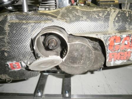

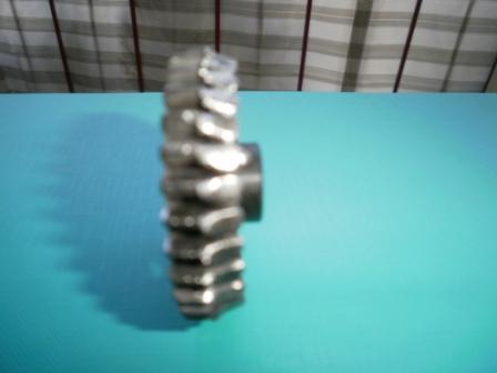

Beim 4. Liter – (21.03) Bei den vorderen Antriebswellen haben sich die kleinen Stifte aufgelöst. Hab dann wieder auf 2 WD umgebaut. (Gleich beim „c“ neue bestellt.29,95,- Euro) (23.03) Nach nur 15 Minuten, Laute Geräusche vom Getriebe. Sofort Motor ausgemacht. Hab auch bemerkt dass der linke vordere Stoßdämpfer gebrochen ist und der links hinten feucht war. Daheim Getriebeabdeckung abmontiert und dann das: Der Sicherungsring vom erster Zahnrad war fort. Die ersten beiden Zahnräder sind wieder komplett zerstört. Auch eines der Kugellager hat sich zerlegt und die Getriebeplatte wurde durch die aufgetretene Reibung stark beleidigt.

Hab meinen CF auch auf 4WD umgebaut und hatte das selbe problem. Der Stift ist bei mir aber mit einer Madenschraube (M2) fest geschraubt.
Hab in meinem CF einen 4WD Kit verbaut. Bin heute eine halbe Tankfüllung gefahren und dann blochierte zeitweise das li. Vorderrad. Mein problem sind beim vorderen Differential die beiden Schrauben. Sie haben sich gelockert - gegen das Kugellager gedrückt und so das Rad blockiert.. Wenn ich sie aber zu fest anziehe, dreht sich das Differential nicht mehr. Hat jemand einen vorschlag oder eine lösung. Dank im vorraus für jeden tip.

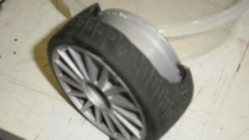

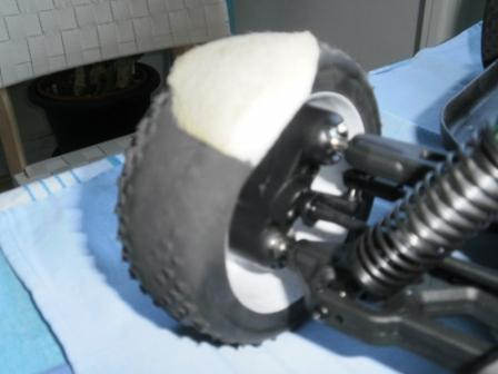

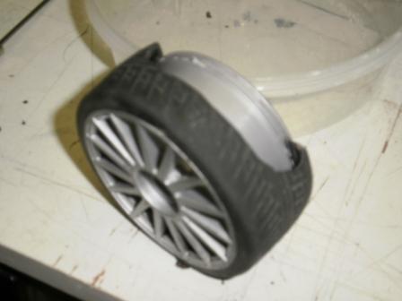

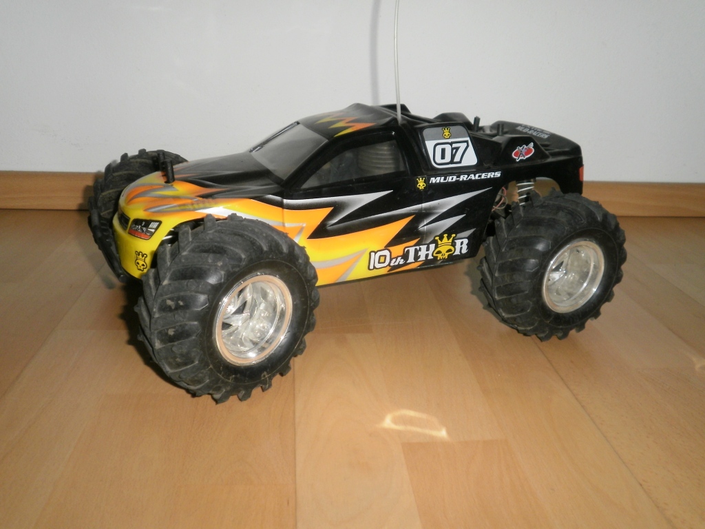

Bei meinem Carson 10th Thor habe ich nach ca. 1 Liter den Sechskant auf der Felge abgerissen.
Wenn ich hier so euren verbrauch an Reifen sehe, dann mach ich irgendetwas falsch.[attachment=1]PB050602.JPG[/attachment]

10th Thor - Der Motor ist ja nicht schlech, immer probleme mit Kupplung,Diff.,

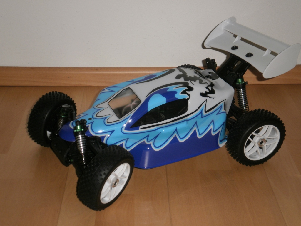

Da er in Aktion war, habe ich mir einen Ansmann Virus Kit gekauft.
Nach dem öffnen des Kartons der erste schock. Hunderte unbeschriftete sackerl mit schrauben und div. Teilen vermischt. Das nächste ahaaa Erlebnis- die Bauanleitung. Von Bauanleitung kann keine rede sein. Sieben Explosionszeichnungen und das war es auch schon! (+ zwei vom Motor). Welche Schraube wo hingehört kann man wirklich nur raten und ausprobieren, (wenn sie nicht gerade fehlt) was sehr viel Zeit in Anspruch nimmt. (Aber Google sei dank) Muss schon sagen – eine echte Herausforderung, Nach gut fünf stunden sieht es jetzt aus wie ein Auto – Halleluja!
