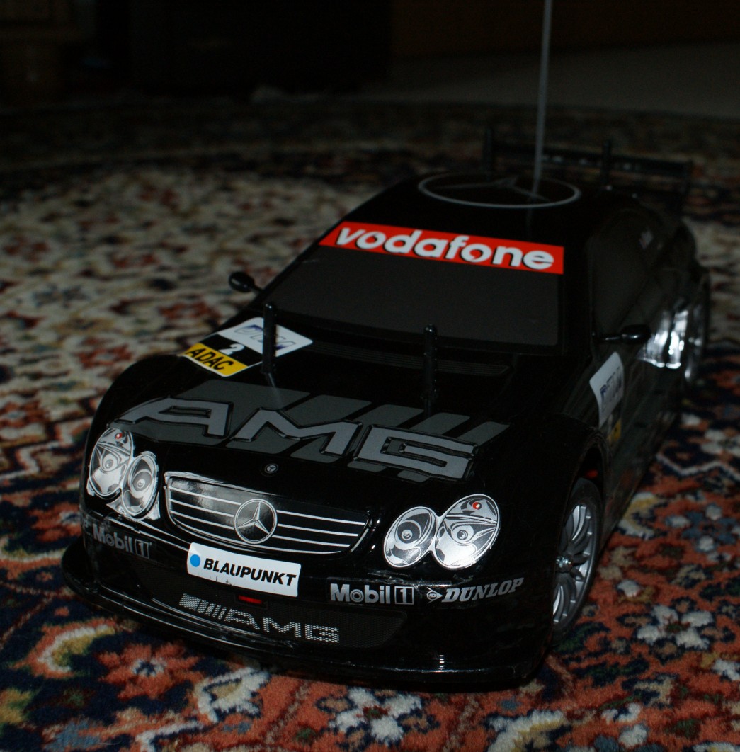

Re: Tamyia TL-01
So, hatte nun endlich Zeit die Karosserie zu lackieren und zu beckleben.[attachment=0]DSC06401.jpg[/attachment]
