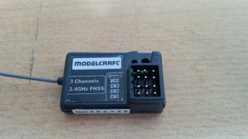

Damit man die schraube nicht immer verliert habe ich damals eine vorrichtung erfunden welcher das verlieren verhindert...
siehe Bild...die schraube reibt übrigends nicht an dem alubleich sondern hat wenige milimeter luft.
