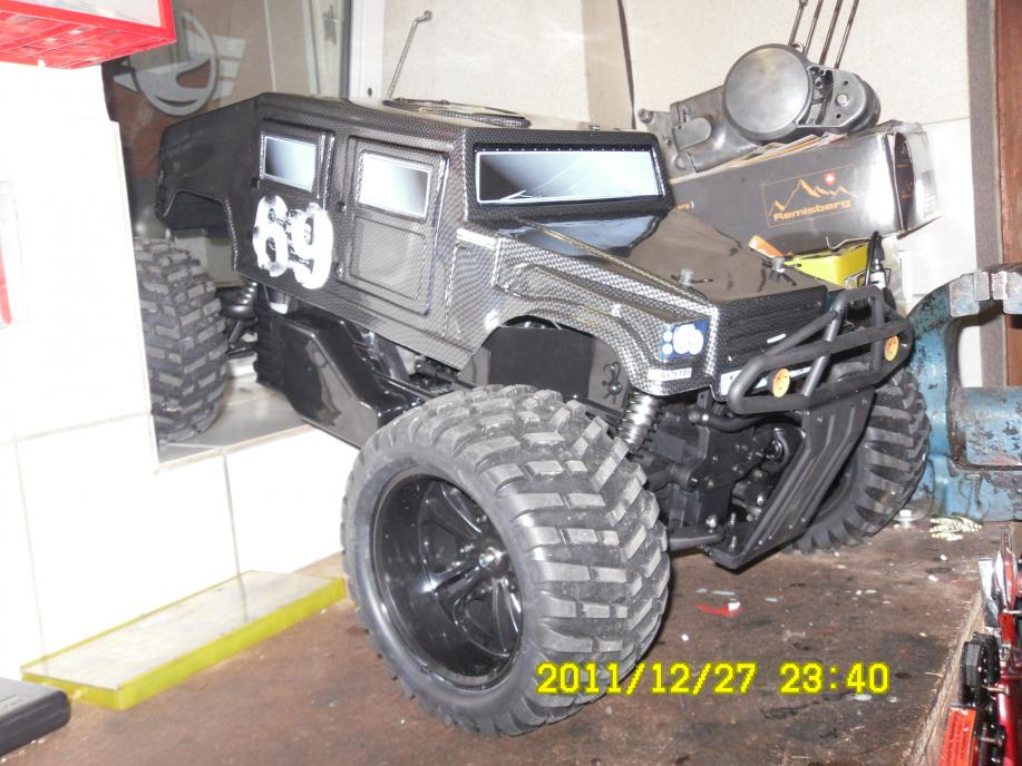

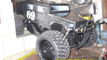

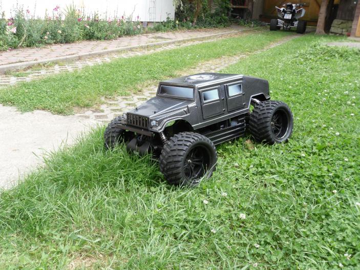

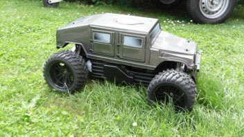

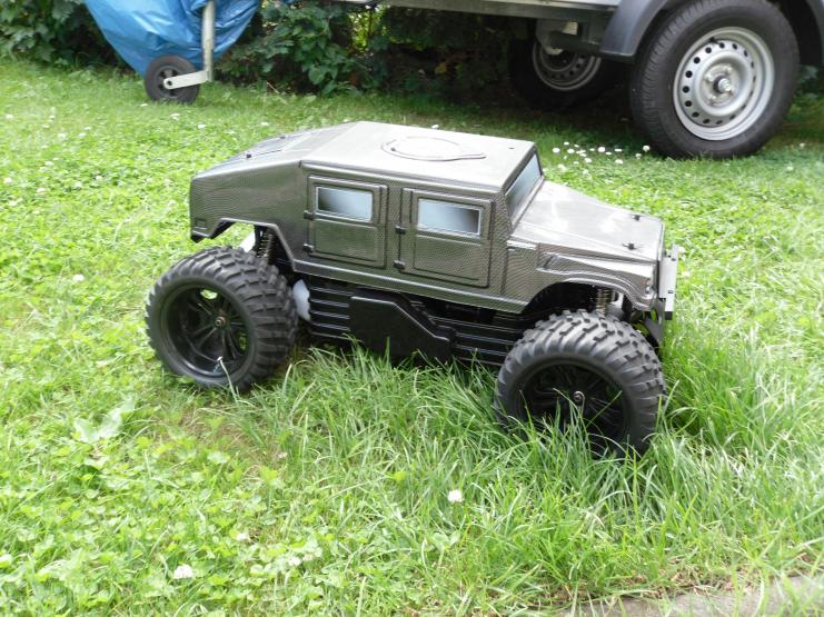

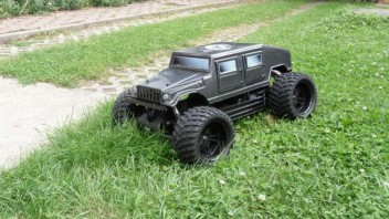

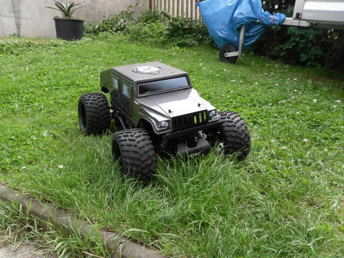

    Hab deswegen mal wieder was gepimmt. Diesmal war die originale häßliche Schnauze drann.
    ... dagegen, so wars mal original:
    Dazu hab ich einen 2,5 Millimeter 20 mal 50er Aluwinkel genommen und mühsam Schlitze reingefeilt. Dann habe ich ein 15 Millimeter U-Profil (Baumarkt) als Stoßstange an den Aluwinkel angeschraubt
    und zum Schluss alles geschwärzt.
    Finde jetzt siehts ein wenig gefälliger aus. Außerdem kommt jetzt auch richtig Luft ins Innere.
    Der Conrad "Carbon Breaker" wird leider trotzdem nie wie ein echter Hummer H1 aussehen.
    Dafür haben die Designer die Karo von vornherein nicht richtig kopiert.
    Hat anscheinend lizenzrechtliche Gründe! Man beachte vorallendingen die "Selbstmördertüren" am CB.
    So ein Frumms aber auch. :twisted:

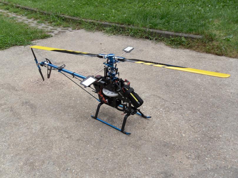

    So, Bilder von den Baugruppen und deren (für mich) am günstigsten befundenen Einbaupositionen am T-Rex 500.
    Hier die Zentraleinheit und der dazugehörige Drei-Achsenkreisel. Der Kreisel muss im Prinzip hundertprozentig vertikal/horizontal ausgerichtet sein,
    damit das Teil auch weiß wo vorn/hinten und Seite ist.
    Hatte die Zentraleinheit eigentlich erst drinnen positionieren wollen, also auf dem boden direkt hinter der Cam.
    War aber nicht so optimal, da zwei Servokabel wegen der Länge(Kürze) nur mit Mühe und Zange eingesteckt werden konnten.
    Außerdem ibefindet sich am anderen Ende der CPU die Buchse für das USB Kabel zur Programmierung. Da wär ich wenn der Motor drinn ist nie mehr rann gekommen.
    Hier am/im Boden die Kamera
    Fand diesen Platz recht günstig, da schon ein "rechteckiges Loch" (was für ein Unsinn), im Boden eingearbeitet war.
    Nur noch drei Millimeter weggefeilt bis die Cam (CCD Sensor) drinn klemmte.

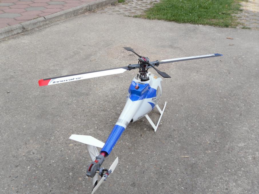

    So mal wieder ein kleiner Zwischenbericht.
    Der Inno hat jetzt um die 20 Flüge weg.(aufm Akku sind jetzt etliche Striche) Er lebt sogar noch. :cool:
    Bis auf eine gebrochene Landekufe (Sekundenkleber hats geheilt) und ein ausgefranztes Heckrotorblatt (war Kumpel bei Landung im Schotter) ist alles noch heile.

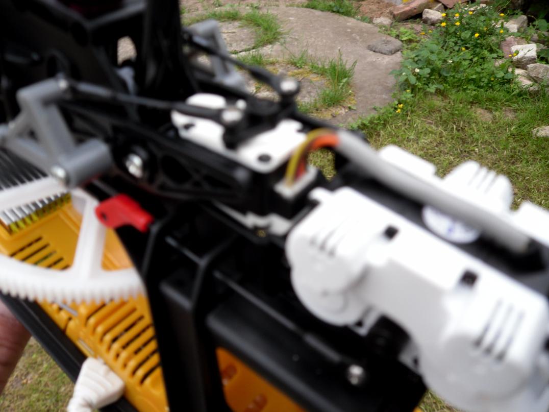

    Hab anfangs ganz schön zu kämpfen gahabt mit der Software und der ganzen Einstellerei.
    Hatte Glück das ich "damals" erstmal mehr Trocken- als Flugtraining gemacht habe. Es hatte sich nämlich ein Stecker der 3 in 1 Servoeinheit selbständig gelößt,
    weil das Kabel zu kurz war. Dadurch funktionierte Roll nicht mehr.
    Und ich Blöder hab in der Software gestellt und gestellt bis zur Vergasung...
    Helispeicher platt gemacht, Werkseinstellung, wieder anderes Setup aufgespielt und und und... Alles half nichts.
    Immer wieder blieb die Taumelscheibe nach einer Richtung hängen.
    War drauf und drann ihn wieder einzuschicken. :twisted:
    Na aufjedenfall musste der "Joghurtbecher" runter um an den Stecker zu kommen. Hab den dann mit einem Tropfen Sekundenkleber wieder in seiner "Muschi" fixiert.
    Was anderes kam leider nicht in Frage, da das Kabel beim Bewegen der Pitchbrücke zu kurz wurde und jedesmal den Stecker rauszog.
    Gott sei Dank ist das nicht in der Luft passiert. Kurze Zeit vorher hatte ein 3D Junky den Inno auf "Herz und Nieren geprüft". :mrgreen:
