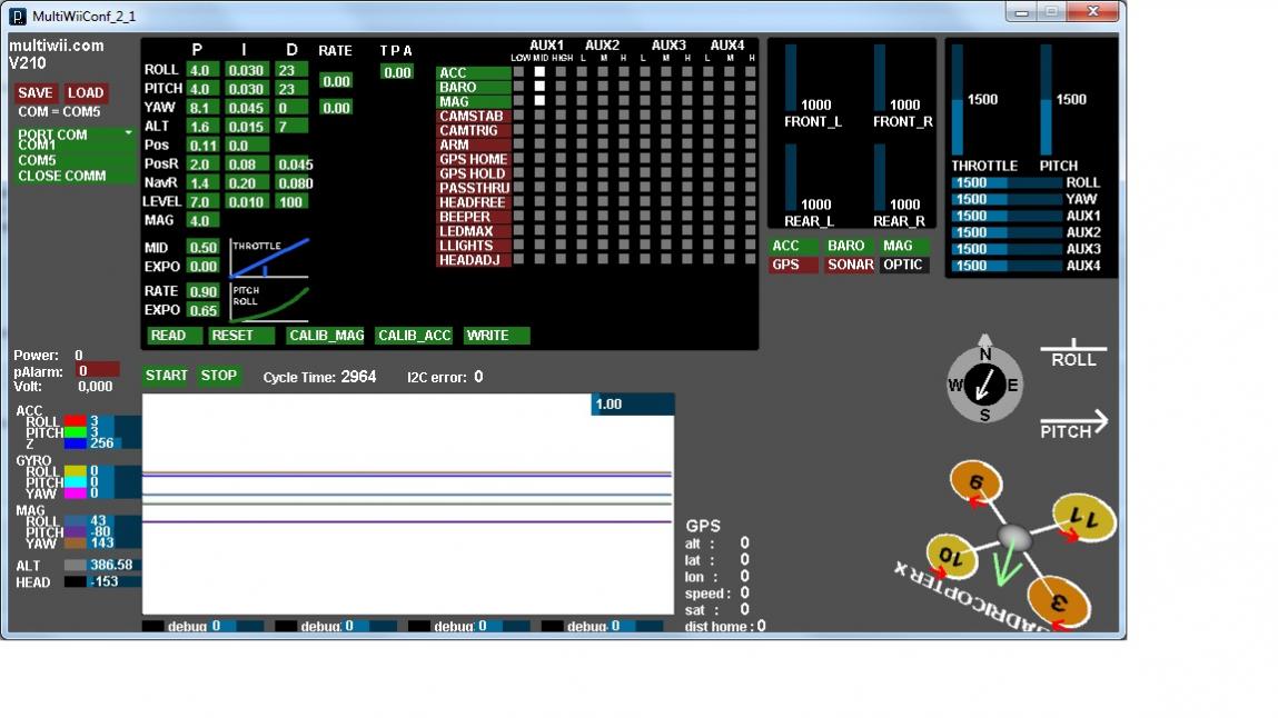

    Hm, schweben geht schonmal. Leicht gegensteuern auch, aber wenn ich anscheinend zuviel steuere passiert das:
    Ist da etwas zu empfindlich eingestellt? Bin geflogen ohne ACC/Baro/Mag
    Was heisst HK-SS30A geflasht? --> müssen die keine SimonK Firmware haben? Dann kann ich nochmal 3 ordern und erspare mir das anlöten der Drähte.
    Eben gerade nochmal in der Hand gehalten, ist wirklich zu empfindlich eingestellt, wo stelle ich es etwas träger? Welche Werte ? Habe momentan roll/pitch = 4 und YAW 8.
    Habe die Propeller nun mit 2 O-Ringen gesichert, leider vom Flugverhalten ähnlich.
    Habe nur mal ACC eingeschaltet, leider auch Absturz ..
    Sind meine P Werte zu hoch? Gebt mir mal ein Tip.
    Ich habe 450mm Motor/Motor, sind die P-Werte etwas zu hoch?

    Nach dem Akt mit dem flashen des HK-SS30A Reglers und erneutem kalibrieren sieht das viel besser aus.
    Er fliegt !!!!!!!!!!!!!
    Habe an den Werten nichts verändert PID, nur die alle Stickpositionen auf ~1500 eingestellt.
    Was mich windert, er fliegt schon wie ein Koax, obwohl ACC/Baro/Mag nicht scharf waren. (Rot)
    Baro/Mag/ACC habe ich auf Einen Kanal gelegt, das muss separat kalibriert werden beim Flug?
