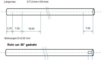

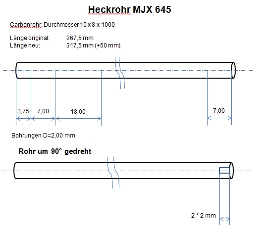

    Meine Empfehlung wäre, Heckmotor erneuern und dabei das Heckrohr um 5 cm verlängern. Damit dreht der Motor dann nicht mehr so schnell und hält auch länger.

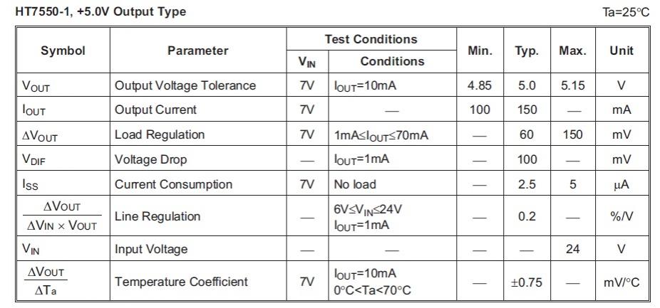

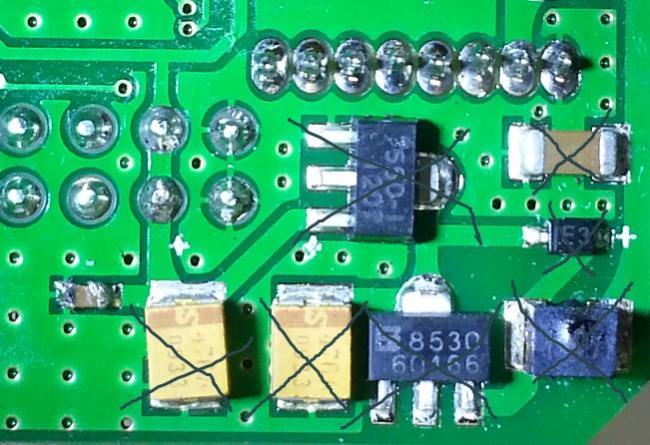

    Wenn es an dieser Stelle heiß wird, ist ein oder beide Regler defekt. Bei mir waren sowohl der 8530 (macht aus einer Eingangsspannung 6V) und der 7550 (Ausgangsspannung 5V) defekt. Die Bezeichnungen findest Du auf den Bauteilen (siehe Bild weiter oben). Der FM ist leider nicht bei mir.
    Ich habe Dir mal alles gekennzeichnet, was Du entfernen kannst/musst:

    Ich denke mal, dass der Prozessor ok ist, da Du über den USB-Anschluss rankommst. Mein FM hat damals mit diesem Defekt knapp 1A gezogen, angegeben sind max. 55 mA.
    Da ich die Teile auf dem Markt und auch nicht in China bekommen habe bleibt wohl für Dich auch nur das Gleiche übrig, wie ich es gemacht habe:
    alle Teile bis zu den Steckkontakten der Kamera und des Gyros runter und dann an den Leiterbahnen 2 Drähte dran und von einem anderen BEC die 5V einspeisen.
    Du kannst natürlich auch einfach paar Leiterbahnen unterbrechen.

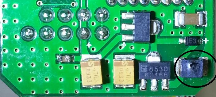

    In der Ecke befindet sich die Spannungserzeugung für den Gyro, Kamera und den Prozessor.
    Da die alle 5V brauchen, der Flymentor aber ab 4,7 V getrieben werden kann, wird zuerst aus der eingehenden Versorgungsspannung 6V erzeugt und dann daraus die 5V. Was so heiß wird ist die Induktivität, die zwischen den beiden Spannungsreglern liegt.*
    Ich habe dort alles runtergeschmissen und einen zusätzlichen *5V Regler an den Akku angeschlossen, der die Aufgabe übernimmt.*

    ich habe mir einen gebrauchten Flymentor zugelegt - der scheint aber einen Defekt zu haben. Er wird an einer Stelle heiß und nimmt schon im Leerlauf, also ohne Kamera, Gyro und Servos 800 mA auf.
    Es scheint durch die Spannungserzeugung für die Kamera und den Prozessor zu kommen. Der Prozessor funktioniert noch, zumindest ist die USB-Kopplung möglich.

    Wenn Du an diesem Modell basteln willst, dann versuche die Teile nach dem beschriebenen Umbau preiswert zu bekommen und verlängere noch das Heckrohr, damit der Heckmotor länger hält (+ Kühlkörper). Weitere Modifizierungen in meinem Blog und PN.
